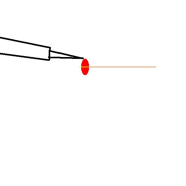

So bekommt man am besten die Lackschicht weg: Man erhitze sich ein Stück Litze zu einem Topfen, welcher an der Spitze des Lötstiftes hängt und taucht die Spitze des Kupferdrahts in den Tropfen für ca 2 Sekunden. Getestet habe ich es bei ca 350 °C, funktioniert wunderbar.

Nils S. schreibt: > @ChristianK.: > Leider falsch. Hast du das mal probiert? Meiner geht jedenfalls nicht. Ich habe hier den Draht "CUL 100/1,12". Laut Etikett ist er von der Firma Block und läßt sich ohne Abkratzen einwandfrei verzinnen. Ich stelle die Löttemperatur auf 450°C ein und verzinne erstmal die blanke Schnittfläche am Draht. Dadurch ergibt sich ein besserer Wärmeübergang in den Draht, so daß der Lack auch von innen erhitzt wird. Bei dünneren Drähten ist die Verzinnung der Stirnfläche nicht erforderlich. Danach gebe ich soviel Zinn an der Lötstelle hinzu, daß sich ein Tropfen bildet und den Kupferlackdraht umschließt, so wie von Artur Frank oben dargestellt. > Es gibt noch welche für rund 18€, die lassen sich vlt löten und (im Das ist Litze aus Kupferlackdraht ohne Umspinnung. Christian.
Die beste Lösung ist von Artur Funk. So mache ich es schon seit Jahren mit dem von Reichelt. So viel aufwändiger ist das dann auch nicht als normalen draht zu löten, da man den ja um vernünftige Lötverbindungen zu bekommen auch vorverzinnt. Gruss Nils
