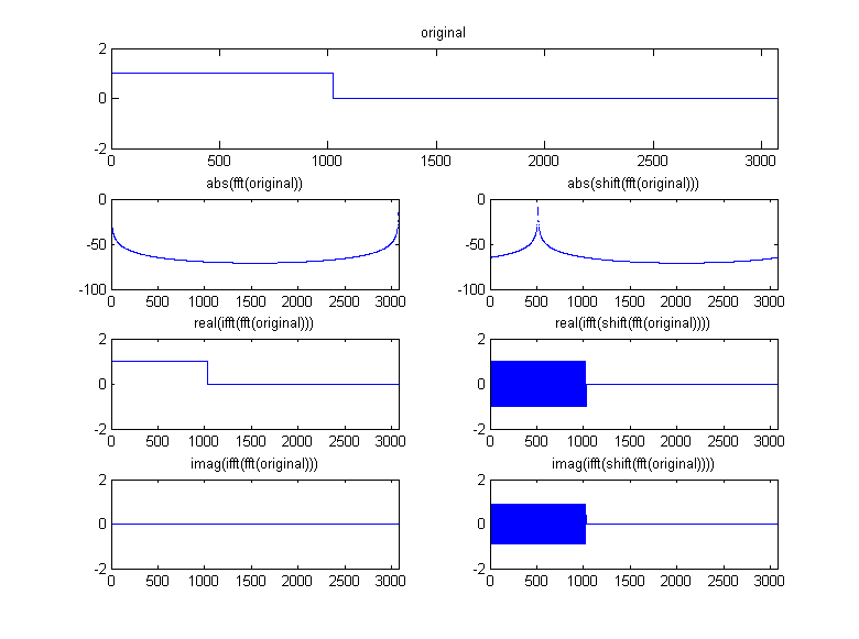

Guten Abend,
ich möchte einen frequenzverschobene sinx/x Funktion in den Zeitberich
transformieren. Wie sieht da der mathematische Zusammenhang aus?
Ein sinx/x bei der Frequenz f=0 (erste Nullstelle bei t1) ist im
Zeitberich ein Rechteck von t=0 bis t=t1. Nun ist es aber so das der
frequenzverschobene sinx/x seinen Hauptwert nicht bei f=0 hat sondern
bei f=1/t1. Vielen Dank mal im voraus!
von T. H. (pumpkin) Benutzerseite
Dann bekommste ein komplexes Zeitsignal.
von Ralf S. (spacedog) Benutzerseite
Stichwort Mischer:
  * http://de.wikipedia.org/wiki/Mischer_(Elektronik)
Der frequenzverschobene sinc entspricht im Zeitbereich einem
Rechteckpuls, der mit einem Cosinus multipliziert wurde, dessen Frequenz
der Verschiebung des sinc entspricht.
In deinem Fall: rechteck(t) * cos(2*pi*1/t1*t)
von Neuling (Gast)
Vielen Dank für eure Hilfe.
Fehlt da nicht noch ein +jsin(x) ?
rechteck(t) * cos(2*pi*1/t1*t) + jsin(2*pi*1/t1*t)
Könnte sein. Rechne doch mal die Fourier-Rücktrafo aus, dann weisst du's
genau.
von Neuling (Gast)
Hi Ralf,
wenn ein Spektrum verschoben wird, dann ist dazu die Korrespondenz
e^(jwt).
jsin(x) müsste da noch bei dir hinzugefügt werden. oder irre ich mich
da???
von Roland B. (rolandb)
Neuling wrote:
> Hi Ralf,
> e^(jwt).
Schon sinnvoller. Hättest du zwei Sinc Functionen(eine links und die
andere rechts vom Ursprung zur y-Achse gespiegelt) im Spektralbereich
müsstest du ein Cosinus nehmen.
Euler Schreibweise: cos(x)=0.5[e^(jwt)+e(-jwt)]
Da du aber nur einen "Versatz" hast, also delta(w-O) wird aus:
delta(w-O)<->e^(+jOt) Verschiebungssatz
Deine Sinc Function ist w0 breit, somit ist dein Rechteck im Zeitbereich
T=2*pi/w0 (wobei T die gesamte "high" Zeit, des Re ist!)
Rücktransformation von gefalten Signales im Spektralbereich gilt:
2*pi*f(t)*g(t)        <- alles Multiplikation
somit müsste rauskommen:
2*pi*e^(+jOt)*re(t/T)  <- alles Multiplikation
Checke das mittels Einheiten! Du hast ein Leistungssignal im
Zeitbereich, da es wieder "ausgeht" im Zeitbereich.
mfg
