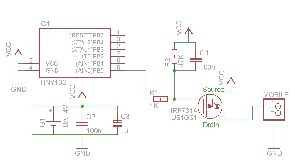

von Marc X. (tuxscreen)
> pMosFet angebracht, z.B. IRF7220. Der kann schon bei 1-2V UGS locker
Vielen Dank. Der Tip hat mir neue "Suchparameter" gegeben.
Könnte das so wie in der angehängten Schaltung klappen?
Der IRF7314 soll (laut einer liste von roboternetz) auch ein kleines Ugs
haben (1.5V ?) und ich hätte auch hier direkt noch einen zweiten Fet
übrig für einen weiteren Kanal.
Marc
von HildeK (Gast)
Ja.
Hast du einen besonderen Grund für C1? Ich würde ihn eher weglassen und
auch R1 auf 100 Ohm reduzieren, denn beide verlangsamen die
Umschaltflanke. Wenn du aber nur selten schaltest (z.B. < 1Hz) oder
gezielt 'weich' schalten willst, dann lass es so.
Der IRF7314 wird genauso gehen.
Hi HildeK
Ich habe diese Grundschaltung dem Thread
Beitrag "Reed-Relais Ersatz (schalten per µC)" entnommen...
Ich will nicht schnell schalten (eher so alle 5min mal), aber welchen
Grund könnte der OriginalPoster (im anderen Thread) für diesen C/R
gehabt haben?
Marc
von HildeK (Gast)
>aber welchen
>gehabt haben?
Das steht genau einen Post über der Schaltung in dem von dir genannten
Thread: Beitrag "Re: Reed-Relais Ersatz (schalten per µC)"
Naja, richtig 'langsam' wird es durch die Kombination 1k/100n ja eh
nicht. Es gäbe zwei Aspekte:
- mit C: sanfteres Einschalten, reduziert die Einschaltstromspitze aus
der Batterie, wenn die Last z.B. große, leere Kondensatoren an der
Versorgung hat. Dann kann man den C auch noch deutlich größer wählen.
Dies könnte aber anderseits z.B. eine schlecht dimensionierte
Resetschaltung der Last stören.
- ohne C: eher wie mech. Schalter, reduziert Umschaltverluste
(Erwärmung) im FET. Wichtig wenn häufig geschaltet wird (PWM). Da
verwendet man häufig Treiber, welche die unvermeidlich
Gate-Source-Kapazität (auch mal bis zu 10nF) möglichst schnell umladen
können.
Lass ihn drin - wenn irgend welche Effekte auftreten, dann nimm ihn
probehalber mal raus. Höchstwahrscheinlich gibt es keinen merklichen
Unterschied in deiner Anwendung.
von Atmega8 A. (atmega8) Benutzerseite
Zum schnellen abschalten einfach eine Diode (z.b. 1N4148) parallel zu R1
dann schaltest du die Spannung blitz schnell weg.
