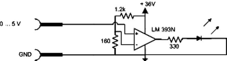

Hallo zusammen, Meine Problem ist das ich eine Spannung überprüfen will mit einem Komparator, aber meine Schaltung bring ich nicht zum laufen. Was mache ich falsch ? Schaltung ist im Anhang .... Ziel soll sein dass bei ca. bei 4V der Komparator schaltet. Oder bin ich damit ganz falsch .... wäre es evt. sinnvoller dies über einen Spannungsteiler mit einem Transistor zu realisieren? Danke für eure tipps/ Hilfen. Gruss dani
Hallo Dani! Was läuft denn an dieser Schaltung nicht bzw. falsch? Kurze Fehlerbeschreibung wäre hilfreich :) Grüße
Led fängt nicht an zu leuchten, wenn ich den Komparator mit 5 V ansteuere am Eingang. Wäre eigentlech das mit einem Transistor und spannungteiler zusammen besser ?
Erstens hat der LM393 Open-Collector-Ausgänge (d.h., der Ausgang kann keinen Strom gegen Masse treiben), weshalb die LED wenn überhaupt, dann andersrum drangehängt werden muss, oder eben über einen zusätzlichen Transistor (dann aber auch den Pull-Up am Komparator-Ausgang nicht vergessen!). Zweitens ergeben 36 V an knapp 1,4 kOhm Spannungsteiler fast 1 W Verlustleistung, was ziemlich üppig ist und für Standard-Viertelwatt-Widerstände den sicheren Hitzetod bedeutet. Der Spannungsteiler kann viel hochohmiger ausgelegt werden!
Nein, das isch eine gute Lösung mit einem OpAmp. Die Schaltung sollte so in Ordnung sein. Schwelle ist bei ca 4.7V.. wenn das 180 Ohm sein soll.. Irgendwas hast du falsch aufgebaut. Muss die Speisung wirklich 36V sein? Kann dein Opamp genug Strom für die LED liefern?
Noch was: Wenn der Komparator tatsächlich mit 36 V betrieben werden soll, dann solltest Du mal überlegen, was mit der LED und dem 330-Ohm-Vorwiderstand passiert! (Kleiner Tip: An dem Vorwiderstand werden dann fast 4 W Verlustleistung verbraten und die LED bekommt satte 100 mA ab)
Marco Beffa wrote: > Nein, das isch eine gute Lösung mit einem OpAmp. Jo, mit nem OPAMP wäre das auch machbar. Aber der LM393 ist nunmal kein OPAMP, sondern ein (Zweifach-) Komparator mit OC-Ausgängen...

Dani wrote: > Will aus dem Rechtecksignal einen Mittelwert bilden, je nach mittelwert > soll dann ein relais geschaltet werden oder nicht. Weil der Rechteck > ändert in seiner Periodendauer und ergibt je nach Frequenz > unterschiedliche Mittelwerten, deshalb die ganze schaltung. Ah so. Dafür sollte man aber wirklich einen Komparator nehmen, sinnvollerweise sogar einen solchen mit Hysterese (einen sog. Trigger). Die Schaltung mit dem Transistor wird aus mehreren Gründen nicht funktionieren (u.a. weil es keinen echten Schaltpunkt [Schwellwert] gibt und der Transistor viel Verlustleistung verbraten muss). Außerdem wirst Du über den relativ hochohmigen Eingangsteiler vermutlich Probleme mit dem Basisstrom des Transistors bekommen. RC-Glied ist ja OK, aber wie gesagt: Komparator bzw. als Trigger verschalteten Komparator dahinter. Schließlich wirst Du auch mit dem RC-Glied eine Restwelligkeit bekommen, und dann kann es passieren, dass da was flattert. Das Relais hat zwar auch eine gehörige Hysterese, aber das ist modellabhängig (Reed-Relais haben z.B. fast gar keine richtige Hysterese). Lieber auf Nummer sicher gehen. Und vielleicht wegen der Grundlagen z.B. mal bei http://www.elektronik-kompendium.de vorbeischauen.

Die loesung deines Problemes wurde doch schon mehrfach genannt. Du musst aus deinem Signal ein Pulsbreitenmoduliertes Signal erzeugen. Dafuer gibst mehrere Wege. Der einfachste Weg sit ein Monoflop zu triggern und dessen Ausgangssignal mit einem RC-Glied zu integrieren. Das sind maximal 5 Bauteile. Monoflop (4538 oder 74HC123) dessen zeitbestimmendes RC-Glied und dass Ausgangs RC-Glied. Gruss Helmi
