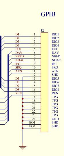

in EAGLE libraries konnte ich keine GPIB socket finden.
wie kann ich ihn zu mein Library hinfügen oder finden?

hallo
vielen Dank für Ihre Antwort.
Diese haben zu viele Verbindungen(2 seitige) und haben keine Name wie
DIO4, ATN , SRQ....
Ich suche etwas wie in Dateianhang steht.
von Michael H* (Gast)
> DIO4, ATN , SRQ....
the pinout for this connector as used by the GPIB standard can be found
i.e. here: http://en.wikipedia.org/wiki/GPIB
wait a sec... i do remeber this schematic...
could it be that it's from the USB to GPIB adaptor by Bostjan Glazar of
the University of Ljubljana?
if so, i've got some eagle files ready to be etched for you.
WATCH OUT, the connectors are to be soldered on the same side as the
other smd parts.
and the schematic.
enjoy, regards,
holli
