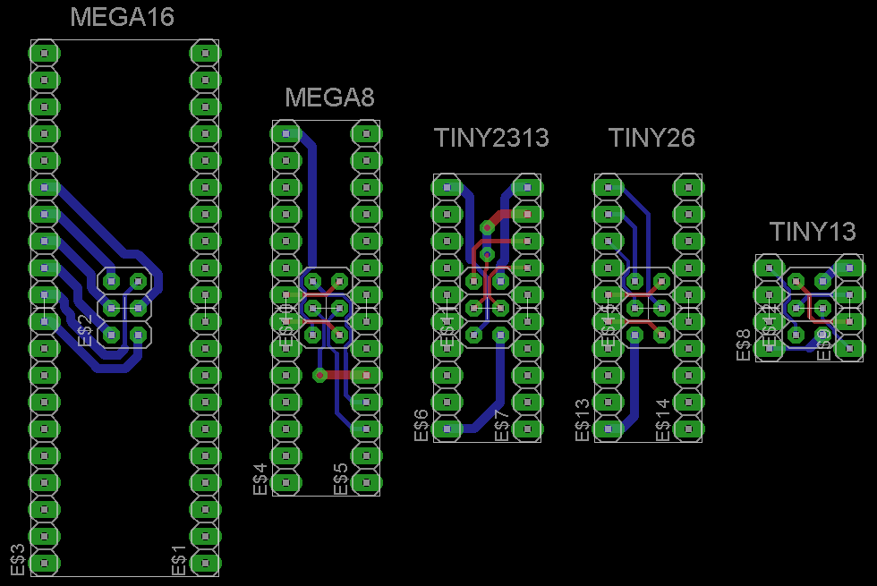

wie oben schon beschrieben möchte ich den AVR in der Ziel-Schaltung per ISP programmieren. Normalerweise sieht man einen entsprechenden Anschluss auf der Platine vor. Um diesen Anschluß aus Platzgründen zu sparen möchte ich mir einen speziellen Adapter bauen. Dieser sollte zwischen den AVR und dem Sockel gesteckt werden. Gibt es soetwas schon zu kaufen? Hat einer eine bessere Idee? Wie baut man soetwas am einfachsten? Ich denke viele hier im Forum ändern ihr Programm oft in der Zielschaltung. Wie macht ihr das? Immer aus der Fassung nehmen und in das STK500 stecken ist ja auch nicht "lustig".

Was spricht denn nun dagegen dir selber so einen sockel zu bauen? Das ist doch wirklich banal. Im simpelsten Fall steckst du zwei IC-Sokel mit gedrehten Kontakten in einander, verlötest die und lötest da in der Mitte deine Kabel an. Dann kannst du diesen "Doppelsockel" in den IC-Sockel stöpseln und deinen µC drauf.

@ Martin Schau dir mal diese Seite an: http://elm-chan.org/works/avrx/report_e.html -> No space for the ISP connector ISP adapter mit Stiftleisten habe ich mir auch gebaut, funktioniert ohne probleme. Bei meiner Version habe auf einer Lochrasterplatine die Stiftleisten und auf der zweiten den 10 Poligen ISP Anschluß, dann mit Litze verbunden. Zur Stabilität die 2 Platinen ( übereinander ) an den Ecken mit Schaltdraht verbunden. Gruß Peter
@hardwaredoc danke für den Link http://elm-chan.org/works/avrx/report_e.html hier findet man einige gute Anregungen Gruß Martin
Ein Bild von meinem ISP Adapter Gruß Peter
Wollte auch mal meinen Senf dazu geben :-) Ich find das ne Super sache. Spart jedes mal den Umstand, noch irgendwie eine ISP-Buchse mit ins Layout reinzufrickeln (da die ISP-Pins ja [außer beim Mega16] so toll verteilt sind) und man muss den AVR trotzdem nicht mehr aus der Schaltung nehmen. Jetzt wäre nur noch ne TQFP-Variante interessant.
