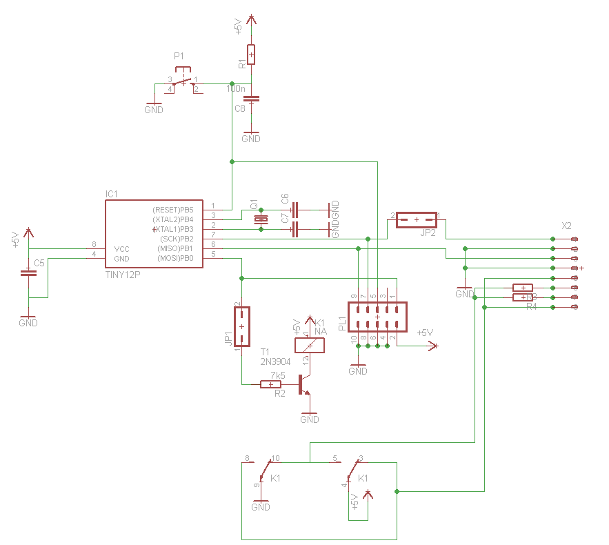

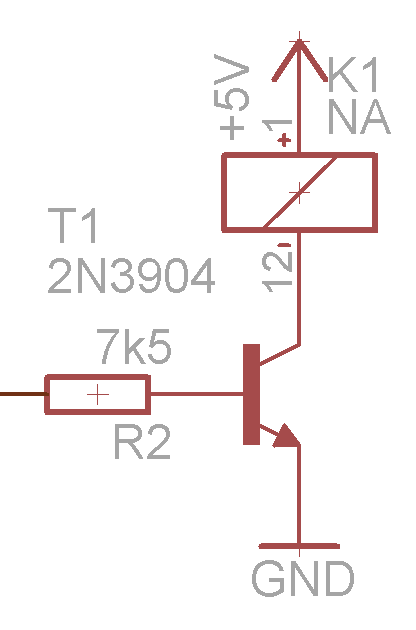

Hallo, ich möchte wissen, wie groß der Widerstand (Anhang) sein soll, bzw. ob 7,5 kOhm richtig sind. Der Transistor soll bei Spannung entweder durchschalten oder bei 0V "Sperren". Die Spannung vor dem Widerstand beträgt 5V (vom AVR). Nach welchem Wert vom Transistor (2N3904) richtet sich der Widerstand?
Welchen Widerstand hat das Relais? Wie groß ist B bzw. hfe des Transistors? Informiere dich auch über Freilaufdioden für induktive Lasten.
Innenwiderstand: 178 Ohm Mehr Infos habe ich leider nicht.
Freilaufdiode vergessen. http://www.mikrocontroller.net/articles/Relais_mit_Logik_ansteuern Widerstand richtet sich nach: -Laststrom -hfe (Stromverstärkung) -Übersteurungsfaktor Basiswiderstand ist circa: hfe *(Steuerspannung - 0,7 V) / (Laststrom * Übersteuerungsfaktor) Gruß Christian EDIT: Waren andere schon schneller =)
Anhang ? Welchen Kollektorstrom willst du denn fliessen lassen ? Den Parameter den du suchst ist der Stromverstaerkungsfaktor B also das Verhaeltnis IC/IB = B Mal angenommen dein Kollektorstrom betraegt 10mA und die Stromverstaerkung B = 100 dann ergibt sich dein Basisstrom zu IB = IC/B = 0.1mA. Jetzt brauchst du noch die Spannung deines Ausganges. Nehmen wir mal 5V. An deinem Basisvorwiderstand fallen jetzt 5V - 0.7V = 4.3V ab. 0.7V = Spannung an der Basis-Emitterstrecke. Um den Transistor jetzt zuverlaessig durch zu steuern erhoehen wir den Basisstrom um einen Uebersteuerungsfaktor. Der liegt in der Groessenordnung von 2.. 10 normalerweise. Wir nehmen jetzt mal einen Faktor von 4 an. Also ergibt sich damit ein Basisstrom von IB*4 = 0.4mA. Jetzt kannst du den Vorwiderstand berechnen. R = 4.3V / 0.4mA = 10750 Ohm. Gewaehlt wird der naechste Normwert = 10KOhm Gruss Helmi
Zugegebenermaßen habe ich noch nicht alles Verstanden, aber wenn R2 = 10 kOHm ist, mache ich nichts falsch? Muss die Diode sein, oder würde es auch ohne gehen?
Mit 7,5k machst Du auch nichts falsch aber die Diode (mit Kathode an +) muss sein. Otto
Danke, ich habe noch die hier: http://de.rs-online.com/web/search/searchBrowseAction.html?method=searchProducts&searchTerm=625-5206&x=0&y=0 gefunden. KAnn ich diese nehmen?
@Helmi Ich weiss, du gingst von Annahmen aus, deshalb: Sein Kollektorstrom ist knapp 30mA (178 Ohm Last) und Otto meinte, B sein rund 60 bei 50mA, also wäre es ganz gut, wenn er den Basiswiderstand ca. um den Faktor 5 reduzieren würde: 1k5 ist mein Vorschlag. >Zugegebenermaßen habe ich noch nicht alles Verstanden, aber wenn R2 = 10 >kOHm ist, mache ich nichts falsch? IMHO ist dann dein Basisstrom zu klein, um sicher durchzusteueren. Mit 1k ... 2k liegst du viel besser.
@HildeK Da schliess ich mich deinem Vorschlag an. Als ich anfing eine Antwort zu schreiben hatte er noch nicht gesagt das sein Kollektorstrom 30mA betraegt. Deshalb auch meine Frage am Anfang "Anhang ?" Gruss Helmi
> sorry, aber ich habe nie etwas von 30mA gesagt ;-)
aber von 178 Ohm Innenwiderstand......
Otto
Achso, dann sollte ich vielleicht noch sagen, dass ich das ganze mit
einem ATTINY ansteuere. Desshalb der Transistor, weil der Controller ja
nicht so viel treiben kann. Ich habe erstmal einen Kiloohm verwendet,
aber es funktioniert noch nicht.
Wenn ich das freie Ende von R2 im Plan direkt mit 5V verbinde, schaltet
das Relais und es fließen anständige 30mA. Aber wenn ich das Ende direkt
mit dem Pin PB0 verbind und folgendes Programm laufen lasse passiert
nichts.

> Ich habe alles sowohl mit 0b11111111 als auch mit 0b00000000 > ausprobiert. Meine Frage war eigentlich, ob Du im Fall 0b00000000 das DDRB mit 0b11111111 geladen hast ? Otto
ne, ich habe den obrigen code nur mit beiden möglichkeiten (0b00000000 und 0b11111111) ausprobiert. Sonst habe ich nichts weiter gemacht. Fehlt da etwa etwas?
Nein - aber wenn es mit "1" nicht funktioniert, stimmt etwas anderes nicht. Wie sieht denn Deine Schaltung aus ? Otto
Ich habe den Teil mit der Spannungsvers. weggelassen, ist aber ok, denn Kontakt mit dem TINY habe ich ja. der Quarz und die Kondensatoren ist nicht drin.
Die Spannungsversorgung wäre interessant und ohne Freilaufdiode (1N4148) könnte auch der µC durcheinander kommen..... Otto
Hast du auch schon mal den Programmieradapter abgezogen ? Nicht das der dein Signal an PB0 (MOSI) auf 0V hält. Gruss Helmi
Na klar! Jumper JP1 nicht gesetzt, wie? Na gut, auf alle Fälle könntest Du ja einfach mal die Spannung am Port PB0 bei laufendem Programm messen.
Welchen Wert müsste ldi r16 denn in meiner Schaltung haben? Dann könnte ich das korrekte Programm rüberspielen und dann messen. Ist sonst am Programm alles ok?
R16 müsste für PB0 "1" enthalten - es funktioniert auch mit FF Evtl. ist Dein Problem aber die Spannungsversorgung, welche nicht reichen könnte, dass Relais zu speisen (z. B. bei Verwendung einer 9V-Batterie mit 5V-Spannungsregler) oder die fehlende Freilaufdiode sein, die Deinen Controller "abstürzen" lässt. Lass erst einmal eine LED blinken, um sicher zu sein, dass der Cpntroller läuft. Otto
Es fehlt immer noch die Freilaufdiode, und es ist KEINE gute Idee, das Relais aus derselben Spannungsquelle wie den uC zu versorgen. Olli
