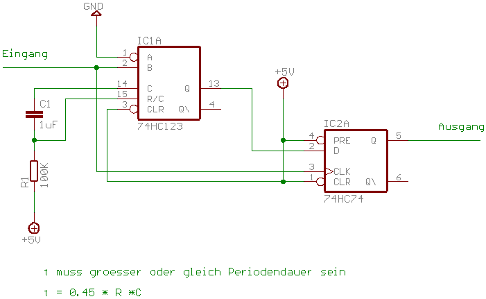

NE567 Funktioniert für meine Anwendung nicht so richtig.
Denn erzeuge über einen NE555 ein Rechtecksignal mit der Frequenz ( ca.
5Hz - 45Hz ). Wollte nun eine Grenze machen das heiss bei >26Hz soll
eine LED leuchten. Jedoch kann man dem Ne567 in diesem Frequenzbereich
nur eine gewisse bandbreite mitgeben.
Mit welcher Schaltung/ IC könnte ich nun meine Grenze am besten
realisieren? Das heisst unter 26Hz leuchtet die LED nicht und wenn mehr
als 26HZ vorhanden sind leuchtet diese?
Wäre sehr hilfreiche über einen Tipp oder sogar über eine Schaltung.
Gruss Marcel
von Helmut L. (helmi1)
Hallo Dani
versuch mal diese Schaltung.
Du musst das Monoflop so einstellen da seine Zeit laenger ist als die
Periodendauer deines Signales. Dann sieht das Flipflop bei der naechsten
positiven Flanke an seinen D Eingang eine '1' und schaltet um. Ist die
Periodendauer deines Signales jetzt laenger als die Monoflopzeit dann
sieht das Flipflop bei der naechsten positiven Flanke an seinem D
Eingang eine '0' und schaltet wieder zurueck.
Gruss Helmi

Hallo Hemlut,
Habe deine Schaltung aufgebaut, jedoch leuchtet mir die LED am Ausgang
immer, welche ich mit 330Ohm auf Ground lege.
Am Eingang simulierte ich dabei mit dem NE555 folgende Frequenzen:
    - 0.5 Hz
    - 26 Hz
    - 856 Hz
Deine Frequenzschaltung habe ich folgendermassen dimensioniert:
R = 18k  C = 4.6u   t = 0.45 x 18k x 4.6u = 0.03726     f= 26.8Hz
Eigentlich müsste ja dann bei der Frequenz 0.5 Hz die LED dunkel sein,
jedoch leuchtet sie bei allen drei Frequenzbereichen. Gibts evt. noch
einen Fehler in deiner Schaltung?
Was macht den das Monoflop ?
Triggert das bei der positiven Flanke ?
Hast du schon mal am Q Ausgang vom Monoflop gemessen ?
In dem Fall das die Periodendauer laenger als die Monoflopzeit ist
sollte bei der positiven Flanke am D-Flipflop eine 0 anliegen ansonst
eine 1.
Hast du das mal mit einem Scope gemessen ?
Gruss Helmi
von Marcel (Gast)
Leider habe ich gerade kein KO zu Hand und muss dehalb die Tests mit
einer LED machen. Habe den Fehler aber gefunden PIN 4 hatte nicht guten
kontakt gehabt somit war der Ausgang immer auf HIGH.
Schaltung läuft nun einigermassen. Jedoch wenn die Frequenz höher als
die eingestelle Frequenz beim Monolop (R1 und C1) ist, kann noch ein
mega schnelles Blinken der LED am Ausgang festzustellen werden. Denke
das der Clock vom Flipflop dies verursacht.
Wie kann man dem entgegenwirken?
Sollte eigentlich nicht sein.
Haben den die anderen Pine alle Kontakt b.z.w die von dem anderen
Flipflop u. Monoflop (die sollte man auch belegen). CMOS Eingaenge
duerfen nicht in der Luft haengen. Ist da auch ein Abblock C (100nF)
ueber der Versorgungsspannung ?
Gruss Helmi

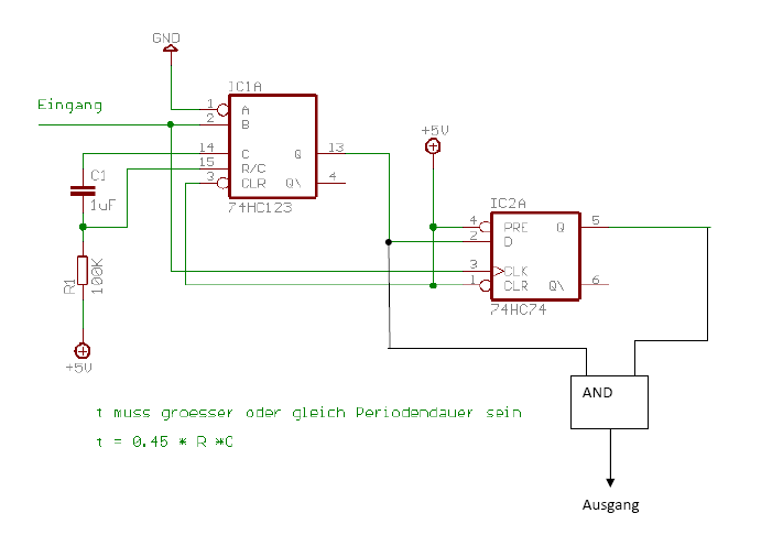

von Marcel (Gast)
Ja es lag daran das kein Abblock C über der Versorgungsspannung lag.
Würdest eigentlich das Problem auch so lösen, dass wenn am eingang ein
logisches 0 oder 1 anliegt darf die LED auch nicht leuchten.
 >> Ein UND gater auf den PIN 13 beim 74HC123 mit dem Ausgang Pin 5 vom
IC 74HC74.  Funktioniert so oder ist es eher nicht die gute Lösung?
Danke für deine letzte anwort bei diesem Problem.
Gruss marcel
von Marcel (Gast)
KORREKTUR ZUM VORGEHENEDEN EINTRAG------------------------------------
Würdest eigentlich das zusätzliche Problem auch so lösen, dass wenn am
eingang ein permanent logisches 0 oder 1 anliegt, darf die LED auch
nicht leuchten.
Lösung: UND Verknüpfung auf den PIN 13 beim 74HC123 mit dem Ausgang Pin
5 vom
IC 74HC74.
Habe es getestet und Funktioniert so. Oder ist es eher nicht die gute
Lösung?
Gruss marcel
So ganz verstehe ich die Frage jetzt nicht.
Du koenntest mit dem 2. Monoflop so etwas vielleicht machen. Das koennte
das Flipflop ueber seinen Clear Eingang loeschen.
von Marcel (Gast)
Es kann eben vor kommen das keine Frequenz anliegt und stattdesen der
Eingang auf HIGH oder LOW liegt. Und in diesem Fall darf der Eingang auf
keinen Fall HIGH sein.
Somit hatte ich wie in der Grafik folgende Schaltung erweitert und
funktioniert tiptop. Weiss aber nicht ob diese Lösung gut ist oder ob
man irgendwie ohne zusätzliche bauteile auch auf die Lösung kommt.
Gruss marcel
Die Loesung ist schon so in Ordnung.
Du kannst mal versuchen Pin 1(Clear) und Pin 2 (D) vom Flipflop mit dem
Pin 13 vom Monoflop zu verbinden.
