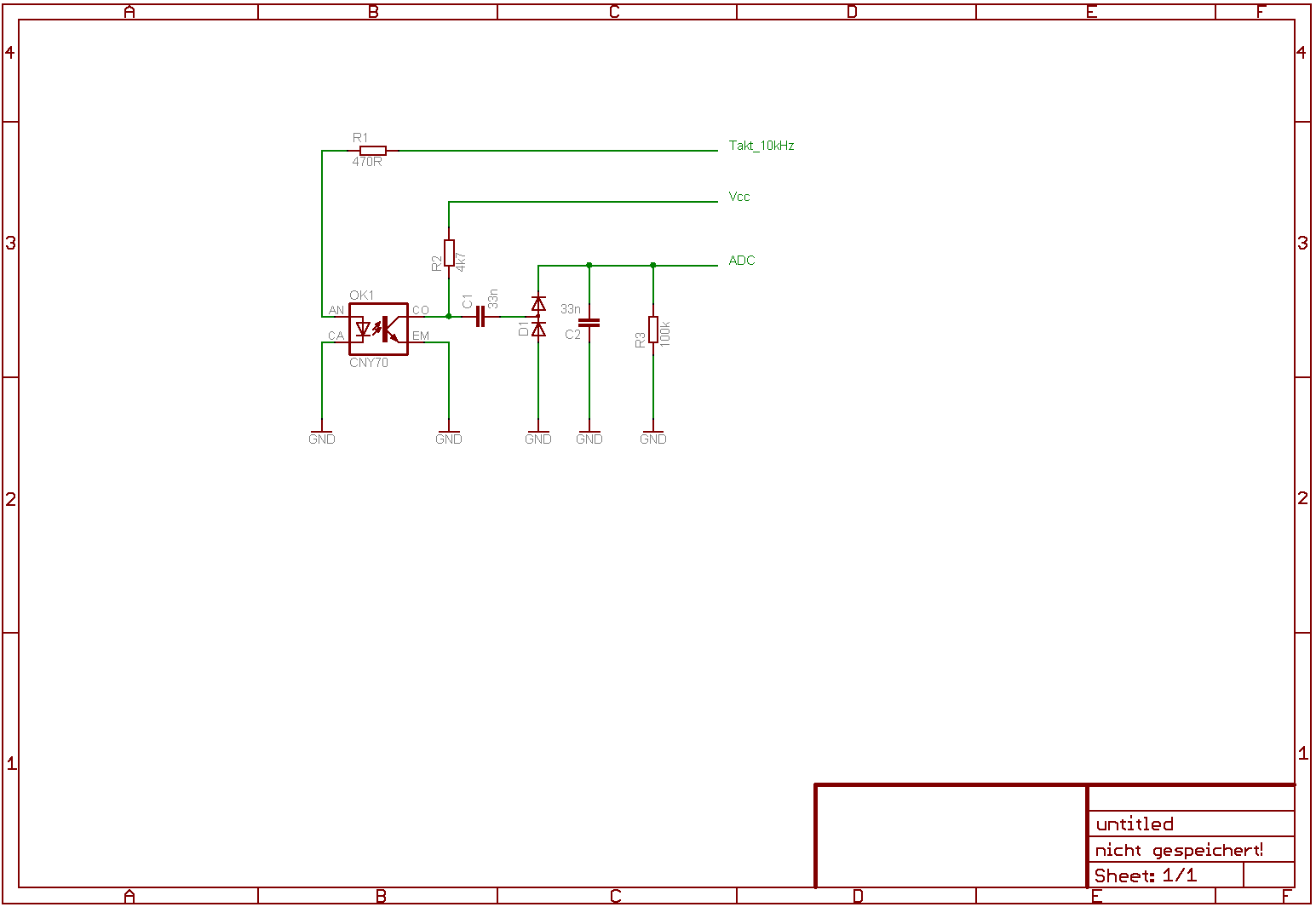

Reflexkoppler CNY70: auf die LED eine gepulste Spannung geben und das empfangene Signal des Fototransistors über eine Wechselspannungs-Einkopplung und Gleichrichterschaltung einem AVR-Eingang zuführen. Funktion: Deckt man den Finger über den Reflexkopper, ensteht am Ausgang des Fototransistors eine Wechselspannung, die über einen Hochpaß (Kondensator) auf einen Spannungsverdoppler (2 schnelle Dioden, ein Kondensator, ein Widerstand) geführt wird, der Kondensator läd sich auf, der "Schalter" meldet EIN. Nimmt man den Finger wieder weg, gehen die Lichpulse der LED in´s Leere, die Pulse am Fototransistor verschwinden, der Kondensator im Spannungsverdoppler entläd sich und der "Schalter" meldet AUS.

>Habe ich auch schon überlegt, aber halte ich für die hektische >Studioumgebung für ungeeignet. Es müssen quasi sekundengenau Dinge >abgefahren werden, da hält man normal den Finger auf dem Taster und >drückt im richtigen Moment. Das kann man per Software entprellen und/oder über die Gestaltung des Hochpasses / der Ansteuerfrequenz der Leuchtdiode exakt anpassen. Ich habe solche Tasten mit Reflexkoppler selbst jahrelang an einer Sync-Box gehabt. Man kann es auch so gestalten, daß der Schaltvorgang beim Loslassen der Taste ausgelöst wird, man legt also den Finger auf, und wenn man ihn heruntereißt, legt die Maschine los. Ebenfalls in Software zu machen.

Travel Rec. wrote: > Das kann man per Software entprellen und/oder über die Gestaltung des > Hochpasses / der Ansteuerfrequenz der Leuchtdiode exakt anpassen. Ich > habe solche Tasten mit Reflexkoppler selbst jahrelang an einer Sync-Box > gehabt. Schlecht klingt das nicht, hast du vielleicht einen Schaltplanauszug über die benötigte Schaltung pro "Taste"? > Man kann es auch so gestalten, daß der Schaltvorgang beim Loslassen der > Taste ausgelöst wird, man legt also den Finger auf, und wenn man ihn > heruntereißt, legt die Maschine los. Ebenfalls in Software zu machen. Ja das könnte man, aber ich weiß nicht, ob das dann so intuitiv zu bedienen ist. Die Mausbedienung der Ausspielsoftware ist so realisiert, damit man sie auch über einen Touchscreen sicher bedienen kann und bei einem "Fehlgriff" den Finger einfach aus der sensitiven Fläche rausziehen und dann erst anheben kann. Gruß Dominique Görsch
>Die Mausbedienung der Ausspielsoftware ist so realisiert, >damit man sie auch über einen Touchscreen sicher bedienen kann und bei >einem "Fehlgriff" den Finger einfach aus der sensitiven Fläche >rausziehen und dann erst anheben kann. Ahh - okay. Dann wäre es vielleicht sinnvoll, den Ausgang der Schalter-Schaltung an einem ADC-Pin anzuschalten. Dann kann man verschiedene Kennlinien programmieren und nur beim Überschreiten bestimmter Abweichungen in den Meßwerten wird ein Schaltvorgang ausgelöst. Schaltung folgt.
