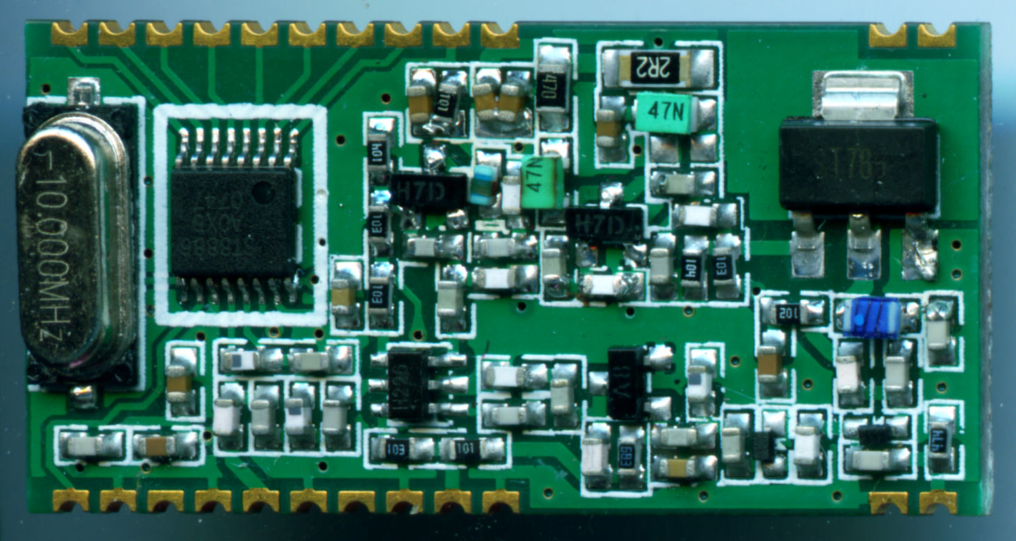

Meine RFM12BP habe ich eben aus dem Briefkasten gefischt. Von mir ein großes Danke an Achim! Jetzt muss ich nur noch auf die SMA Buchsen warten die Reichelt irgendwann nachliefern will. Von den Abmessungen her passt die Eagle-LBR wenn ich die Module auf die Platine lege. Jetzt mal eine Frage an die HF Profis: Bei dem Endstufentransistor rechts oben, liegt der HF Ausgang auf dem mittleren Pin und somit auch am Tab. Ist es nicht suboptimal wenn die riesige Kühlfläche mit dem 868MHz Signal verbunden ist?
Die Eagle-LBR passt, zumindest läuft das RFM12BP. Gemessen habe ich knapp über 600mW (50 Ohm am Ausgang gegen GND, Diode dran, ergibt fast 8V.) Der Endstufentransistor wird innerhalb kürzester Zeit extrem heiß (>50°C nach nichmal 60s Dauerbetrieb). Die Endstufe ist sehr empfindlich was das Verstimmen angeht: Wann man sich dem Endstufentransistor mit dem Finger nähert, sieht man ab etwa 1cm Entfernung wie die Leistung runtergeht. Die Stromaufnahme liegt je nach Sendeleistung bei 70-230mA nur für die Endstufe + 3,3V vom RFM12BP. PS: Weiß jemand, wieso die Module RFM12BPA heißen und nicht nur RFM12BP, so wie es überall steht?
