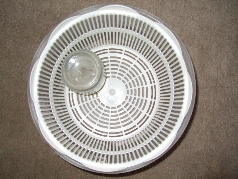

Folgender Versuchsaufbau hat leider keine (nicht mal im Ansatz)
Ergebnisse gebracht:
- LEDs mit Quarzsand und Steinchen in Glas
- Glas in Salatschleuder (Waschmaschine war mir zu gefährlich, falls das
Glas / Plastikflasche zu bruch geht)
- 15min kurbeln so dass das Glas mit läuft
=> LEDs sehn aus wie neu :-(
