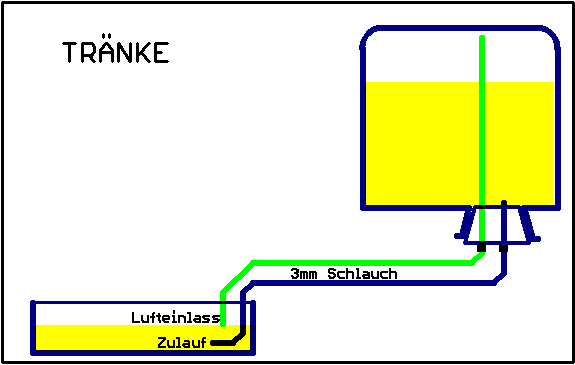

Hi, ich möchte eine Petrischale automatisch befüllen (entweder zu bestimmten Zeiten oder besser, wenn sie leer ist). Was wäre eine mögliche Lösung zur automatischen Befüllung einer Petrischale? Was für Material benötige ich zum Bau einer entsprechenden Vorrichtung? Vielen Dank J.W.
definier dochmal bitte dein kriterium "leer" 1.nix drin == gleiche gewicht wie eine neue ? 2.keien flüssigkeit drinnen ? womit soll sie befüllt werden ? wasser oder einer lösusng etc, wenn ja ist diese sauer/alkalisch => materialien der pumpe, schläuche etc etc etc
oh, sorry für fehlende Informationen. Die Petrischale soll vollständig mit Wasser befüllt werden (es darf jedoch nichts überlaufen, einige Tropfen wären noch akzeptabel). Das heißt nachdem der Wasserstand auf Grund von äußeren Einflüssen (Sonnenlicht etc.) gesunken ist, soll die Schale wieder aufgefüllt werden, sodass ständig Wasser zur Verfügung steht. Am besten wäre es, wenn es möglich wäre, den Wasserstand ständig auf einem bestimmten Level zu halten (muss nicht exakt sein), jedoch sollte ständig Wasser zur Verfügung stehen aber nichts überlaufen. Der Schlauchtyp ist irrelevant und das ganze ist mehr ein Hobbyprojekt und ich wollte nicht mehr als 30€ für alles ausgeben. Hast du eine Idee, wie ich das realisieren könnte?
Rein "mechanisch" mit einem großem Vorratsgefäß und einem Schlauch http://de.wikipedia.org/wiki/Kommunizierende_R%C3%B6hren http://de.wikipedia.org/wiki/Heber_(Ger%C3%A4t)
Mhmm, ich glaube nicht, dass das den Zweck erfüllt. Schließlich ist eine Petrischale nicht sehr groß und wenn ich die mit einem großen Gefäß verbinde und der Wasserstand im großen Gefäß sinkt dann sinkt auch der in der Petrischale, oder habe ich das falsch verstanden? Also müsste ich das große Gefäß ständig um 1 Centimeter oder so auffüllen so dass die Höhe in der Petrischale konstant bleibt. Ich verstehe nicht wirklich wie das mein Problem löst... vielleicht kannst du das etwas näher erklären. Ich wäre durchaus in der Lage, was kleines mit Mikrocontrollern zu basteln, falls notwendig.
Der Sinn ist der, dass das Reservoir mehr Wasser speichern kann. Ausgehend von der Wikipedia-Zeichnung: Das Reservoir 'R' versorgt Deine Petrischale 'P'. Der Witz ist, dass das Reservoir beliebig groß gewählt werden kann, d. h. fasst die Petrischale 100 mL und das Reservoir etliche Liter, dauert es entsprechend lange, bis das Reservoir aufgebraucht ist. Folglich musst Du das Reservoir nur in relativ großen Abständen nachfüllen. Die Kunst ist, die Petrischale entsprechend mit einem Schlauch zu versorgen und abzudichten, so dass eine kommunizierende Röhre entsteht. Gruß, Nils
Es ist mir leider nicht möglich einen Schlauch mit der Schale zu verbinden, der hinab führt. Auf Grund äußerer Umstände kann die Petrischale nur von oben befüllt werden. Die Schale steht auf der niedrigst möglichen Ebene. Aber vielen Dank für eure Ideen soweit... Hat wer anders noch einen Vorschlag wie ich das Problem angehen könnte? Die Schale steht innerhalb des Hauses ohne direkte Sonneneinwirkung. Wie groß können die Differenzen des Wasserverlusts zu verschiedenen Zeitpunkten werden? Könnte ich einfach messen, wie viel Wasser in einer bestimmten Zeit verloren geht und das dann entsprechend mit Hilfe einer Zeitschaltuhr nachfüllen?
Das komunizierende Rohr kann auch oben herum geführt werden, es muss nur immer mit Wasser gefüllt sein. Axel
Hallo J.W. Ein geschlossener Behälter (Plasitkflasche o.ä.) mit im Deckel eingeklebtem Schlauch. Wasser rein, auf den Kopf stellen mit offenem Schlauchende im Wasser der Petrischale. Sinkt der Pegel in der Schale, zieht der Schlauch Luft und es fließt solange Wasser raus, bis das Schlauchende wieder "unter Wasser" ist. Den optimalen Schlauchdurchmesser mußt Du austesten. Gruß, Thorsten
Okay, aber wenn ich die Flasche auffülle (Deckel öffne) läuft mir doch meine Schale über oder nicht. Es wäre mir möglich die Petrischale mit einer Art Schwamm "auszulegen", unter Umständen ist ein Schwamm sogar notwendig. Könnte ich messen ob der Schwamm nass oder trocken ist und wenn er trocken ist Wasser nachfüllen?

Okay, sorry. Das ganze soll eine Wasserversorgung fuer ein Terrarium werden. Dazu wollte ich ein Gefaess etwa 1cm tief und vielleicht fuenf Zentimeter im Durchmesser nehmen. Dieses Gefaess sollte so ziemlich immer etwas Wasser enthalten und es waere moeglich das Ding mit einem Schwamm auszulegen sodass die Tiere sich auf diesem Weg mit Wasser versorgen koennen. Nochmals Entschuldigung fuer Unklarheiten. (bin zurzeit im Ausland, daher keine deutsche Tastatur verfuegbar)

Ich denke man kommt sehr gut ohne Pumpe usw. aus. Das Schlauchende muss an der Schale geklebent werden, es muss aber ein Spalt offen bleiben damit das Wasser nachfließen kann, beim nachfüllen muss man das ventil schließen die Flasche musst fest genug sein das sie unter den Unterdruck nicht zusammen bricht der Schlauch muss breit genug sein
Danke ErgoProxy, ich finde die Idee sehr gut. Ich werde das mal ausprobieren. @Gerard Die Schale soll sich möglichst automatisch auffüllen... Vielen Dank auch an alle anderen, die ihre Ideen geäußert haben.
Mit der Hydraulik habe ich aber das Problem der Automatisierung noch nicht geloest. Und ich weiß auch nicht wie viel das kostet :-) Soll ja schließlich kein NASA-Forschungszentrum werden.^^
> Mit der Hydraulik habe ich aber das Problem der Automatisierung noch > nicht geloest. Und ich weiß auch nicht wie viel das kostet :-) ganz einfacher Regelkreis. flüssigkeit sinkt, - zieht luft unterdruck im vorratsbehälter sinkt. vorratsflüssigkeit stömt aus, bis bis luftkreis verschlassen. bauteile gibts für 5 euro im baumarkt. - (abteilung zoo) ;-)
Dann müssten doch alles gschlossene Behälter sein, oder? Und wie sollen die Tiere da ans Wasser kommen?
> Dann müssten doch alles gschlossene Behälter sein, oder? > Und wie sollen die Tiere da ans Wasser kommen? in der Schule bei Hydraulik nix gelernt? - ;-) der vorratsbehälter ist natürlich dicht. sonst würde er ja auslaufen.
