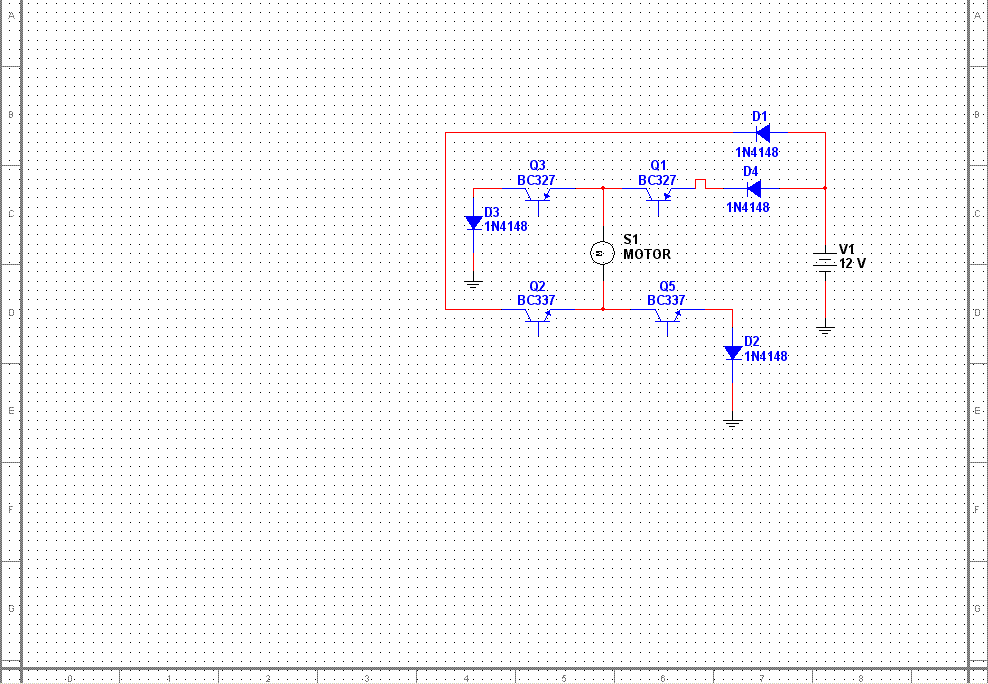

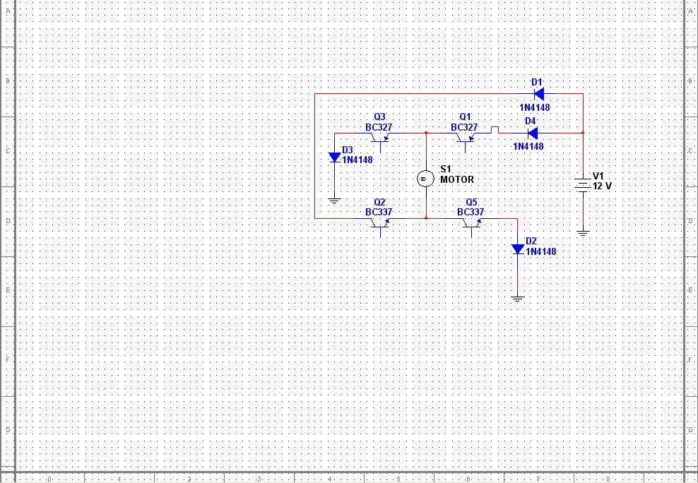

Okey das sieht wie folgt aus:
Die 2 Schalter bei der 6V Quelle simulieren die 2 Leitungen 6V-0V/0V-6V
ich habe die bauteile benutzt die ich da habe, ich weiß jetzt nur nicht
ob der plann auch so funktioniert wie ich das schon erwähnt habe
mit den anlaufstrom sollte es keine probleme geben sind 2 6V motoren mit
200mA , die 12V Quelle ist eine 12V Batterie mit 800mA
die transitoren schaffen das denke ich ,aber Stimmt der schaltpaln so??
habe das erst mal mit ein motor.

von Klaus (Gast)
@Bob -kip!
Tut mir leid es dir so sagen zu müssen.
Der Schaltplan ist M U R K S!

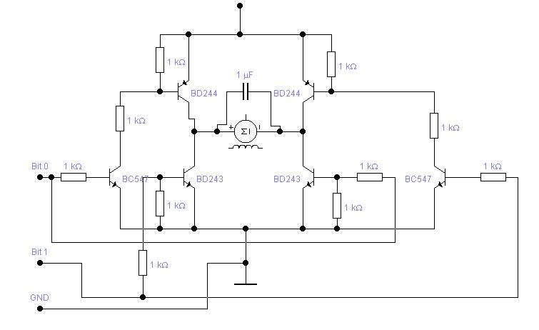

von Michael (Gast)
Warum verwendest du nicht die klassische Brückenschaltung mit 2 NPN und
PNP Transitoren, 4 Dioden für den Schutz der Transistoren, 2 Treiber
74HCT..
und schon hat man eine Schaltung für vor und rück eines
Gleichstrommotors

von Michael (Gast)
Das wäre so ein Beispiel

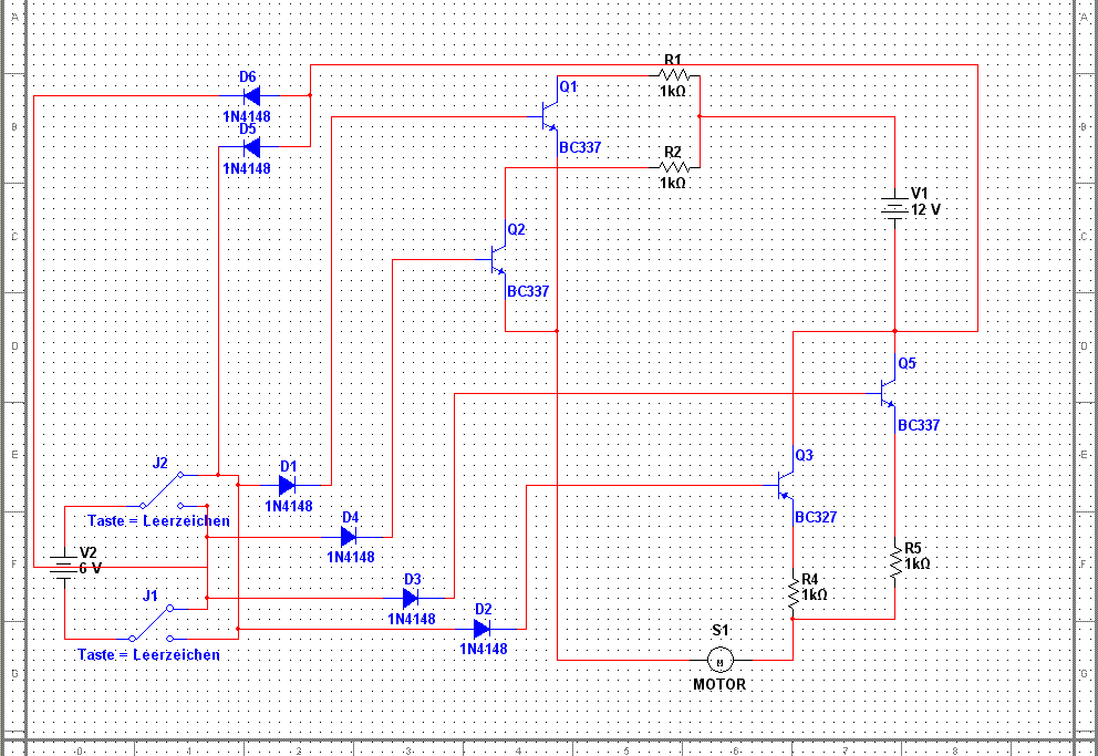

von Klaus (Gast)
@Bob -kip!
Hast Du überhaupt eine Ahnung von Elektronik?
Wenn ja! Warum schaltest du deine Transistoren ohne Basiswiderstand.
Die Widerstände R1 - R4 ist doch Nonsens. Was um himmelswillen sollen
die an dieser Stelle???
D2 und Q3 hat gar keine Funktion.
Also so wie ich das sehe total keine Funktion, weil der Schaltungsaufbau
blödsinn ist. sorry..
Bitte noch einmal die Birne Qualmen lassen und Zeichne einen
übersichtlichen und korrekten Schaltplan.
von Michael (Gast)
Die Transitoren müssen auf den Motor angepasst werden, weiters hat diese
Schaltung den Vorteil das, wenn man ein PWM Signal verwendet, der Motor
auch Drehzahlgeregelt werden kann, dies ist nötig um mit einem
Kettenfahrzeug geradeaus zu fahren
von Bob -. (bob137)
so habe das mal so gemacht wie ich es machen würde ,stimmt das so
Michael  wenn nicht dann müsst ihr mir da ein bissel helfen
von Michael (Gast)
Sieh dir die Graphik die ich hochgeladen habe genau an.
Die Dioden gehören antiparallel zu den Transitoren
