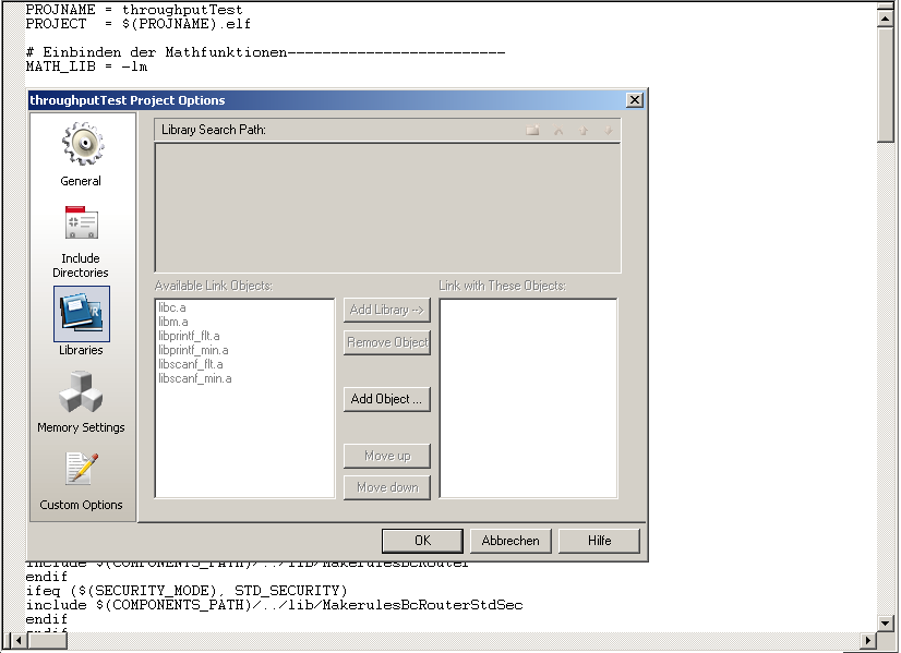

ich habe leider folgendes Problem.
Ich möchte die pow() Potenzfunktion aus der math.h verwenden, jedoch
kommt beim compilieren eine Fehlermeldung das die elf-Datei nicht
erstellt werden konnte.
Also es handelt sich um folgende Code zeilen:
  double dHoehe=0, dVar1=0, dVar2=0;
  if(uiTmp16 <= 8192)
    fTemperature = ((uiTmp16 & 0x1FFF)/20);
  else
    fTemperature = -((uiTmp16 & 0x1FFF)/20);
  fPressure = uiTmp32 / 4;
  dVar1 = (fPressure / 101325);
  dVar2 = (0.0065 * (287.052 / 9.82));
  dHoehe = ((273.15 + fTemperature) * (1-(pow(dVar1, dVar2))))/(0.0065);
Übergebe ich die Parameter vllt falsch? Ich habe es auch schon
ausprobiert mit pow(5,3), dann läuft der Compiliervorgang ohne
Fehlermeldung durch.

Hrmpf.  Welche Fehlermeldung denn?
Meine Glaskugel meint, dass du -lm in der Linkerkommandozeile vergessen
hast... (bzw. libm.a in AVR Studio).

von Stefan B. (stefan) Benutzerseite
Ja ist im Makefile.
In manchen Makefiles gibt es diese Zeile, wenn die Mathelibrary
eingebunden werden soll (bei deinem Projekt)
MATH_LIB = -lm
und diese, wenn nicht (nicht bei deinem Projekt)
MATH_LIB =
Die eigentlichen Optionen für den Linker werden dann so zusammengebaut:
LDFLAGS += $(PRINTF_LIB) $(SCANF_LIB) $(MATH_LIB)
Wichtig ist, dass die Mathelibrary am Schluss steht. Nur dann ist
sicher, dass alle benötigten Mathesymbole aus der vorhergehenden
Libraries auch gefunden werden.
Und in der Kommandozeile tauchen die so zusammengebauten Linkeroptionen
in diesem Abschnitt auf:
# Link: create ELF output file from object files.
.SECONDARY : $(TARGET).elf
.PRECIOUS : $(OBJ)
%.elf: $(OBJ)
  @echo
  @echo $(MSG_LINKING) $@
  $(CC) $(ALL_CFLAGS) $^ --output $@ $(LDFLAGS)
ADD: Wenn du AVR Studio benutzt, kannst du das Makefile nicht
unmittelbar ändern. Dort geht das auf einer der Einstellungsunterseiten
in dem du die Mathelibrary libm.a von der linken Spalte in die rechte
Spalte ziehst.

von Oliver (Gast)
>Ja ist im Makefile.
Beim AVR-Studio bringen Änderungen im makefile nichts.
Unter "Project/Configuration Options" Libraries anwählen, dort die
libm.a hinzufügen.

von Eugen K. (kannsnet)
Ich habe versucht die libm.a unter
"Project > Configuration Options > Libraries"
einzubinden. Leider geht das bei mir nicht, da ich auch den Library
Search Path nicht einstellen kann. (Siehe Anhang)
Das direkt hinzufügen der MATH_LIB in dem Makefile, brachte auch keinen
Erfolg.
Wieso kann der Library Search Path nicht eingestellt werden? Hat da
jemand eine Idee? Muss man beim erstellen des Porjektes vllt irgendetwas
bestimmtes beachten?
