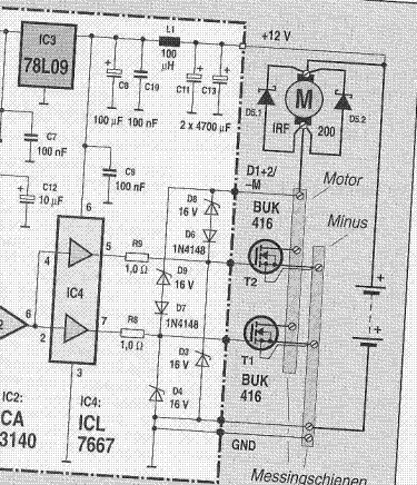

Ich hab mal ne Frag und zwar gehts um die Ansteuerung zweier MOSFETs.
Ich verstehe nicht so ganz für was die Zenerdioden und 1N4148 sind. Kann
mir da vielleicht jemand weiter helfen?
Danke im Voraus

Zum Schutz der MOSFETS vor Überspannung vom Motor.

Ok das habe ich mir gedacht aber was machen sie genau? Ich möchte
nämlich schlussändlich den Motor mit 48V betreiben und frage mich eben
wie ich diese Dioden verändern muss aber da ich keine Ahnung habe was
die genau machen....

Zum Schutz der Gates reichen D3 und D4. Sie begrenzen die Gate-Source-
Spannungen der MOSFETs auf -0,7V bis +16V. Die meisten MOSFETs halten
±20V aus.
Der Sinn von D8/D6 und D9/D7 erschließt sich mir nicht ganz. Möglicher-
weise sollen sie die Drain-Source-Spannungen begrenzen, indem sie bei
Überspannung das Gate angesteuern, so dass die MOSFETs leitend werden
und die Spannung abbauen. Allerdings sollte es zu diesen Überspannungen
gar nicht erst kommen, da vorher die Freilaufdioden DS1 und DS2 leitend
werden. Vielleicht hat jemand einer bessere Erklärung für den Sinn
dieser Dioden. Wenn nicht, würde ich sie einfach weglassen, da sie bei
48V auf jeden Fall stören.
Soll nur der Motor mit 48V betrieben werden oder auch der Rest der
Schaltung? Der 7809 und der ICL7667 sind nämlich nicht für 48V gemacht.

von Benedikt K. (benedikt)
Genau das ist der Zweck.
> werden.
Naja, die Schaltung ist aus EAM, und das ist für Anfänger. Da würde ich
mich nicht drauf verlassen, dass jeder die Dioden anklemmt. Vermutlich
dienen die Dioden dann dazu Reklamationen zu vermeiden wenn die Mosfets
aufgrund der fehlenden Freilaufdioden abgebrannt sind,

von yalu (Gast)
Benedikt K. schrieb:
> Da würde ich mich nicht drauf verlassen, dass jeder die Dioden
> anklemmt.
Hmm, aber schön ist das in meinen Augen nicht. Was würde passieren, wenn
jemand die Freilaufdioden tatsächlich weglässt?
Erst wird die Drainspannung der MOSFETs auf 16V ansteigen, so dass D8
und D9 durchbrechen. Damit ist die Gatespannung aber immer noch 0. Die
Spannung steigt also weiter an, bis die Gatespannung die Threshold-
spannung der MOSFETs deutlich überschreitet, also vielleicht UGS=4V und
damit UDS=20V. Das UGS von 4V liegt nun also, nur getrennt durch die
1Ohm-Widerstände, an den Ausgängen des Treibers ICL7667 an. Hätte dieser
die ideale Ausgangsimpedanz von 0, würden 4A in die Ausgänge
hineinfließen. Zum Glück begrenzt der ICL7667 den Ausgangsstrom, so dass
er vorerst wahrscheinlich noch keinen Schaden nimmt.
Wenn ich richtig informiert bin, ist der BUK416 für knapp 200A gut, man
wird ihn also kaum mit weniger als 100A Maximalstrom betreiben.
Angenommen, die Lastinduktivität und die PWM-Frequenz sind so hoch, dass
der Strom in den PWM-Pausen kontinuierlich weiterfließt, beträgt bei
einem Tastverhältnis von 0,5 die mittlere Verlustleistung
0,5*0,5*100A*20V=500W, die trotz des Kühlkörpers (der sowieso nur für
die sehr viel geringere Verlustleistung unter Normalbedingungen
ausgelegt ist) sehr bald zur Zerstörung der MOSFETs führt.
Sobald die MOSFETs verbrannt sind, gelangt die restliche in der
Induktivität gespeicherte Energie in den ICL7667 und von da in den
9V-Versorgungskreis. Dort tötet sie als erstes den 78L09, der nach
seinem Ableben schlimmstenfalls die volle Versorgungsspannung
durchlässt. Diese räumt ihrerseits den Rest der Schaltung ab.
Ohne die gutgemeinte Schutzschaltung aus D6, D7, D8 und D8 gingen
vielleicht nur die MOSFETs kaputt (obwohl die natürlich auch schon teuer
genug sind).
Ok, das war jetzt etwas Teufelandiewandmalerei, aber: Die Freilaufdioden
dürfen einfach nicht fehlen, und wenn doch, hat die Schutzschaltung mit
den Z-Dioden eher zweifelhafte Wirkung.
Gast schrieb:
> Wenn der nun ausrollt und somit Spannung erzeugt will ich die lieber
> kontinuierlich über die Freilaufdioden abbauen oder sieht das jemand
> anders?
Die Freilaufdioden sind dazu da, den durch Selbstinduktion erzeugten
Strom abzuleiten. Die beim Ausrollen enstehende Generatorspannung wirkt
in die entgegengesetzte Richtung, weswegen hier die Freilaufdioden keine
Wirkung haben. Die Generatorspannung liegt über die Substratdioden der
MOSFETs aber parallel zur Versorgungsspannung und ist somit meist
unschädlich.
Evtl. kann beim Bergabrollen die vom Motor erzeugte Spannung
höher als die Versorgungsspannung werden. Es ist also zu prüfen, ob die
Spannungsversorgung dadurch keinen Schaden nimmt. Wenn doch, muss in
irgendeiner Form eine Spannungsbegrenzung für die Versorgung vorgesehen
werden, im einfachsten Fall durch eine Diode in der Versorgungsleitung,
die den Stromrückfluss verhindert.
Beim Ausrollen in der Ebene kann nichts passieren, da die erzeugte
Spannung höchstens so hoch wie die Versorgungsspannung werden kann.
