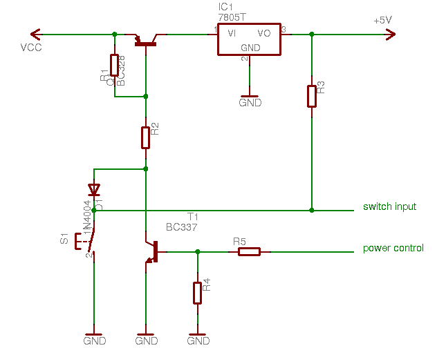

Hallo allerseits,
ich habe eine Schaltung die 250mA bei 5V zieht, und würde diese gerne
ohne Netzteil betreiben. Die Schaltung muss nur ca 5 Minuten am Stück
laufen, und soll sich danach selbst abschalten.
Wäre unter diesen Bedingungen ein Batteriebetrieb überhaupt
möglich/sinnvoll?
Ich dachte an einen guten alten 7805, doch damit ein Batteriebetrieb
überhaupt in Frage kommt sollte die Schaltung im ausgeschalteten Zustand
fast keinen Strom verbrauchen.
Dazu habe ich folgende Schaltung leicht modifiziert, weil mein Schalter
nur einen Schließer hat:
http://www.wikidorf.de/reintechnisch/Inhalt/AVRProjekt-1V-LED-Lampe
Was denkt Ihr dazu?

Bei Deiner Schaltung mußt Du mindestens 8V einspeisen, um 5V zu
bekommen. Ein LDO und ein MOSFET könnten 6V ermöglichen, dann kannst Du
auch mit 5 Mignon-Akkus arbeiten.

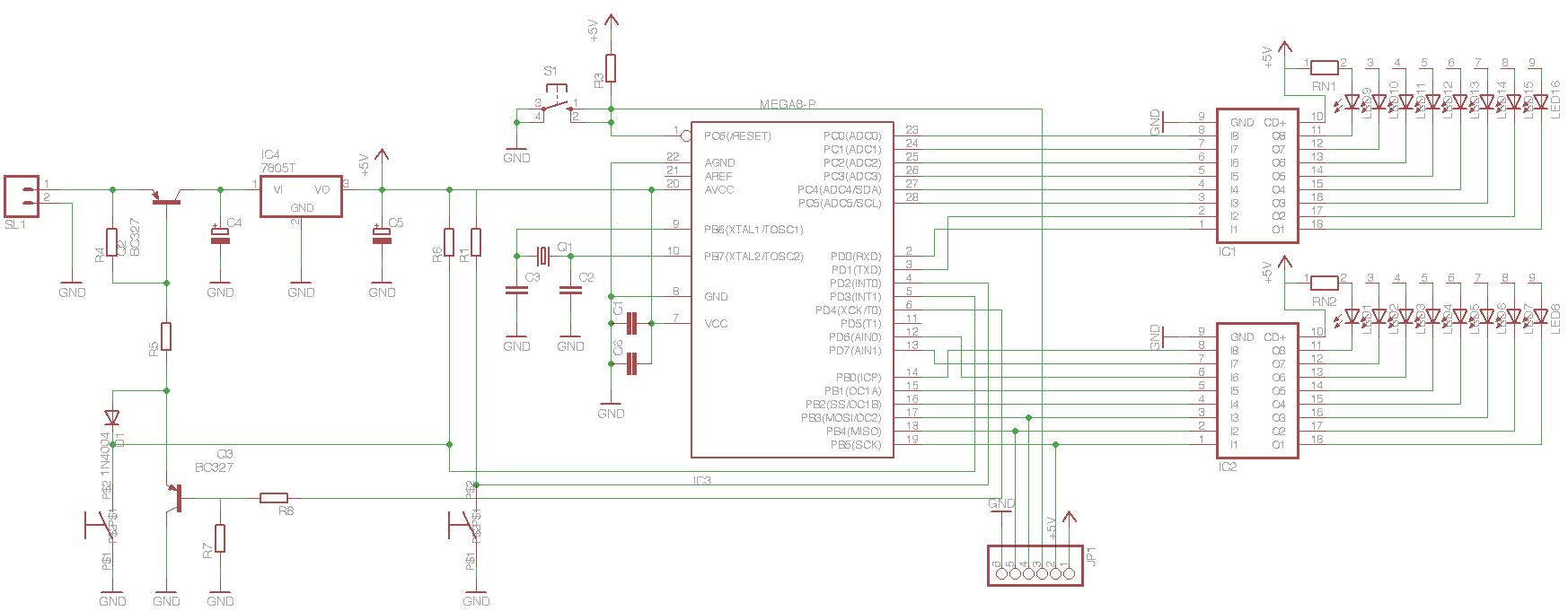

Es soll eine Schaltung sein, bei der ein µC 12 LEDs ansteuert. Die
Schaltung wird man nur alle paar Wochen mal für ein paar Minuten
aktivieren.
Aber ich habe gerade gesehen das der Atmega8 auch mit 3V arbeiten würde.
Und wenn der ULN2803 auch mitspielt könnte ich die gesammte Schaltung
mit 3V betreiben.
Die LEDs brauchen 3,5V / 20mA, kann ich diese dann bei 3V ohne
Vorwiderstand betreiben. Ich habe gedacht bei LEDs sollte man immer
Vorwiderstände benutzen?

Könnte ich mit der Schaltung im Anhang den Stromverbrauch unter die
Selbstentaldung der Batterien drücken?
Grüße, Florian
>mit 3V betreiben.
Geht nicht. Die Basen brauchen mindestens 3.5V um die Transistoren voll
auszusteuern.

- linearregler für den uC
- einfache Stromquellen für deine LED's (direkt an die Akkus; on/off
schaltbar vom uC)
- 7805 in die rundablage überführen --> 1V drop hat bei akku anwendungen
nic zu suchen!
gruß marcel
von Rolf Magnus (Gast)
> anwendungen nic zu suchen!
Mit 1V kommt der 7805 nicht aus.

Würde der LDO LP2950  damit zurecht kommen? Und was wäre wenn die
Spannung unter 5Volt fällt?
von Knut B. (Firma: TravelRec.) (travelrec) Benutzerseite
Der LP2950 liefert keine 250mA. Wenn die Spannung unter 5V fällt, fällt
die Spannung hinter dem LDO minus den Betrag des Dropouts mit.

Hoppla, ich meinte eigentlich auch den LM2940. Irgendwann kommt man mit
den Nummern durcheinander ;)
Ich habe die Schaltung soweit fertig und werde morgen mal versuchen das
ganze in Gang zu setzen. Hoffentlich hab ich keine größeren Fehler
drinn.
von Florian R. (Gast)
PS: Ich weiß im Plan ist noch der 7805 drinn.

Wenn die LEDs einzeln angesteuert werden sollen könnte man die LEDs
direkt vom Controller treiben, nur mit Widerstände. Dabei rund die
Hälfte gegen GND und VCC schlalten, dann reichts auch mit dem Strom der
VCC/GND anschlüsse. Dann sollte man mit etwa 3,5-4,5 V (3 Zellen)
auskommen. Den Feinabgleich wegen variabler Spannung könnte man per PWM
machen, wenn unbedingt nötig.
Wenn immer mehrere LEDs zusammen leuchten könnte es sinnvoll sein mehr
Spannung zu nehmen und LEDs in reihe zu schalten.
Ich weiß leider noch nicht welche LED Gruppen wann leuchten müssen. Im
ungünstigsten Fall würde dann genau alle leuchten die gegen GND oder VCC
geschaltet sind. Die Helligkeit wird bei allen LEDs per PWM gesteuert.
