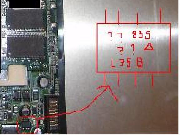

Hallo Leute Wie in dem Betreff habe ich ein Laptop von Gericom mit dem Board 755CA0 REV : 01. Das Problem ist er startet nicht mehr. Ich hab das Board aufgeschraubt und gemessen .Ich stelte fest das der Condensator 100uf-25V kurzschluss hat auf dem besschrieben als (PC116).Unterdem Kondensator ist ein 8 pin Baustein (PQ73).Der ist glaube ich auch hinüber weil sichtbarer schaden zu ersehen.Ich wollte das teil bestellen aber, leider kanman die Beschriftung nicht mehr lesen. Was ich da noch mit der Lupe noch erkennen konte das auf der dritten Zeile ungefähr L35b stehen könnte. Bitte könnte jemand der das Gleiche Lapy besitzt mal für mich :))))dadrauf schauen und mir freundlicher weise durch geben was da drauf steht.Man muß gar nicht viel schrauben ,es sind nur drei Schrauben die gelöst werden muss, es ist neben dem Akku.Villeich auch ein Bild wer nicht schlecht. alles andere schöne Weinachten an alle.

HI Ich hab leider keine möglichkeit hier ein Foto hoch zu laden.Aber die Baustein position hatte ich eigenntlich durchgegeben PQ73.Ich nehmemal vom Board ein foto, mal sehen ob das klapt.
hallo Es ist definitiv der PQ73 .Warum ? ich hab das SMD Bauteil jetz raußgelötet und kein kurzschluß mehr am PC116.Ja nun leider fehlt mir noch immer die bezeichnung des Bauteils , desshalb zähle ich auf euch leute . Bitte lasst mich nicht hängen.
Ich hatte das erste Bild oben so einfachmall ausgesucht und hochgeladen aber , so sieht es natürlich nicht aus wenn die drei Schrauben raußgedreht sind ;) Es sieht dan wie dieser aus.

zu erst freue ich mich sehr auf dein Antwort, eigentlich überhaupt das einer sich meldet. danke. Ich hatte eigenntlich gedacht wenn einer das gleiche Board besitz den (755CA0) dürfte dan kein problem sein das Bauteil zu Identifiziern. Ich hab den Anschein hier gehabt ,das viele hier Basteln und tüfteln und das es kein problem wäre drei Schrauben auf zu drehen.Aber ich hab immer noch den Anschein :) weil wir haben ja Weinachten gehabt und Silwester steht vor der Tür.Meine hoffnung ist eigenntlich auch mit dein antwort 50% gestiegen. Das mit dem Foto ich weiss nicht ob das was bringt weill , das Bauteil hat oben ein Riss und verbrenneungsspuren.Ich kann mit der Lupe nur drei Zeilen erkennen. Oben kanman die erste ziffer oder zahl nicht erkennen aber könnte ein 4 sein danach kommt 83 dan entweder 3 od.5 also 833 ,835 od 4833, 4835. In der mitte ist nur ein dreieck od. Pyramide zu erkennen.Dritte Zeile konnte ich entweder L355 od. L35B schätzungsweise erkennen. Weisst du das Bauteil schätze ich mal kosstet 60 cent od 1€.Bei ebay finde ich auch keine kaputen 755CA0 0d 755CA3.Sollen eigenntlich Baugleich sein?Ja und wahrscheinlich müsste ich dafür 60-100€ ausgeben. Wenn man bedenkt wieviel das SMD teil eigenntlich kosstet.

Ich meinte eher wegen der Leiterbahnen auf der Platine weil man dann
ungefähr sehen kann wie es angeschlossen war ;)

HI Dank eines Freundes habe ich jetz ein gutes Bild.Undzwar handelt es sich um den anderen gleichen Mainboard.Der Baustein heisst "4835 -H AX -L37A". Leider habe ich jetz ein anderes problem.Ich kan den immer noch nicht Identifiziern.Datasheet findet den Baustein nicht und Google liefert mir auch nichts vernünftiges.Mein Code datenbank ist er auch nicht drauf.Könnt ihr mir vielleicht sagen wie ich diesen Baustein benennen muß?und datenblat wär auch nicht schlecht.
Das ist mit großer Wahrscheinlichkeit ein SI4835 oder ähnlich. Datenblatt: http://www.alldatasheet.com/datasheet-pdf/pdf/101490/VISAY/SI4835BDY.html Als Ersatz sollte ein P Kanal FET im gleichen Gehäuse und ähnlichen Werten funktionieren.

Ich würde einen SI4425 einbauen. Aber nur weil ich davon scheinbar ein paar ausgelötete da habe. Von den Werten her müsste der funktionieren.
