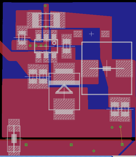

anbei befindet sich mein erstes Layout für einen Schaltregler als PNG
Datei.
Es handelt sich um einen LT1616, er soll 3.3V liefern. Ich habe
ausserdem die GND-Fläche für den Regler per Ferritpille von der
allgemeinen Masse getrennt, ist das hier sinnvoll?
Das Datenblatt gibts hier:
http://www.linear.com/pc/downloadDocument.do?navId=H0,C1,C1003,C1042,C1032,C1064,P1791,D1473
Und hinten im Datenblatt auch ein Layoutvorschlag.
Ich habe mich so gut ich es hinbekommen habe an die Vorgaben gehalten
(ging aber nicht ganz aufgrund der Bauteilgrößen)
Es wäre nett wenn jemand der sich damit auskennt mal drüber schauen
könnte und mir ein Paar Verbesserungstipps gibt.
Schon jetzt vielen herzlichen Dank!

von gast (Gast)
1. Shutdown über 0R abtrennen, hilft bei der Inbetriebnahme.
2. Warum ist R1 in der Bauform größer als R2
3. Footprint für weitere AusgangsKOs vorsehen. Notfalls kleiner Tantal,
Case A oder B.
von AC/DC (Gast)
Zwischen den Leiterbahnen würde ich ein wenig mehr Platz lassen.
~0,25mm sollten optimal sein.
von Karl (Gast)
Lies dir unbedingt nochmal den Abschnitt zur Eingangsabblockung und zur
Masseanbindung im Datenblatt durch. Da gibts auch einige Appnotes dazu.
Eingangs Cs müssen induktivitätsarm den Strom übernehmen können. Ich
würde noch einige Dukos direkt dransetzen. Nur gute (=X7R, X5R)
Kondensatoren verwenden und auf ihre Nennspannung achten. Sie gehen
sonst nicht kaputt, haben aber u.U. nicht die versprochene Kapazität.
Wenns am Eingang etwas mehr ist, schadet es nicht. Lass mich noch mal
zur Sicherheit "induktivitätsarm" schreiben (\me ist ein gebranntes
Kind, bei uns hat der erste LT1616 nämlich nicht recht funktioniert, war
aber nicht mein Layout ;))
Übertreib es nicht mit dem eng aneinander bauen auf der Ausgangsseite.
Ein paar nH mehr oder weniger machen bei angenommenen 10 uH der Spule
auch nichts mehr aus. Fertigbarkeit ist nämlich auch wichtig. Kritisch
ist beim Step-down eigentlich nur der Eingang, weil hier die
Pulsförmigen Ströme auftreten.
Ferritperle kann sinnvoll sein, hängt vom Rest deiner Schaltung ab.
von Designer (Gast)
Die Spule sollte eine geschirmte (Shielded Power Choke) sein und die
Kondensatoren low ESR Typen.

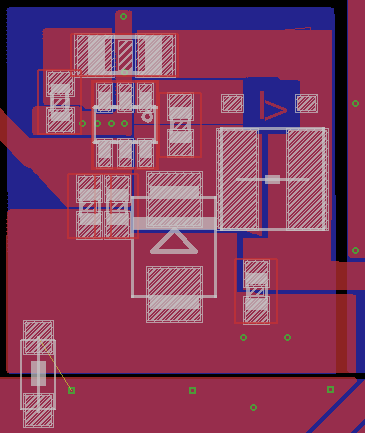

von Marco (Gast)
Zuerst einmal vielen Dank für die super konstruktiven Antworten.
- ich habe vor X7R Keramik einzusetzen, die haben niedrigen ESR
- ich hatte eine ungeschirmte Speicherdrossel (Würth WE-PD2) vorgesehen,
ich nehme dann eine geschirmte (We-PD3)
@gast:
> /1. Shutdown über 0R abtrennen, hilft bei der Inbetriebnahme./
blöde Frage: Warum? ;-)
> /2. Warum ist R1 in der Bauform größer als R2/
Einfach nur um Platz für die Massefläche dazwischen zu bekommen
@Karl
>/Ich würde noch einige Dukos direkt dransetzen./
Hast Du Erfahrungen was da was bringt?
>/induktivitätsarm/
also so eng wie möglich?
Danke nochmal
Marco

von Marco (Gast)
anbei das etwas modifizierte Layout:
- Leiterbahnabstand erhöht
- jeweils ein C mehr an in und out
- geschirmte Speicherdrossel
Vielen Dank wenn jemand noch etwas weiß.
Marco
von Designer (Gast)
@Marco
X7R sagt was über den TK aus, nicht über ESR. Setzt die Typen
TAIYO-YUDEN TMK316BJxxx aus dem Datenblatt ein, die haben ihren low ESR
< 0.010 Ohm bei ca. 1MHz. Die gibts bei Farnell.
Wo liegt dein GND Einspeisungspunkt?

von Marco (Gast)
Danke für die Hinweise!
mein Einspeisungspunkt ist links unten an der Ferritpille.
von Designer (Gast)
@Marco
Der GND-Einspeisungspunkt muss an C2/GND liegen.
von Marco (Gast)
so besser? (Ferrit direkt an C2 dran)
von Designer (Gast)
@Marco
die Ferritpille da hin, so war das nicht gemeint. Welchen Zweck soll die
Ferritpille haben? Hast du da analog bzw. Audio In auf deinem PCB? Zeig
mal das gesamte PCB.
