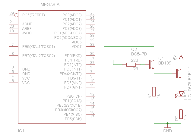

Hallo, ich will der Schaltung im Anhang eine LD271 IR-LED treiben, mit 400mA. Vom TX desATMega8 kommt ein Signal und vom Timer nochmal eins mit 36khz. Mein Netzteil zeigt jedoch nur eine Gesamtstromaufnahme von 110mA bei 5.1V an. Was stimmt da nicht? Zu wenig Strom für den BD135?
Die Transistoren schalten nicht richtig durch. Wie willst du an der Basis von Q2 um 0,7V positiver sein als am Emitter, ebenso bei Q1.
>Mein Netzteil zeigt jedoch nur eine Gesamtstromaufnahme von 110mA bei >5.1V an. Was stimmt da nicht? Wenn du die LED pulst ziehst du ja auch nicht dauernd 400mA. Dein Strommesser gibt dir dann einen mehr oder weniger genauen Mittelwert aus.
Also nur mal so überschlagsmäßig. An R2 fiele bei 400 mA 3 Volt ab. Damit bleiben für die LED und Uce lediglich noch 2 V übrig. Das ist nicht grade viel, denke mal, dass die 5 V halt einfach zu wenig sind. Hast du die Spannung für im LED-Zweig schon mal höher als 5 V eingestellt oder geht das nicht weil die gekoppelt ist mit der Spannungsversorgung des µC?
du könntest die schaltung gleich auf konstantstrom umändern, geht bestimmt mit zwei transistoren.
Hm, da schein ich ja noch was nicht verstanden zu haben.. an der Basis liegen doch 5V an, das ist doch mehr als am Emmiter(0v?)?
Ja das ist mehr als am Emitter aber nur solange, bis der Transistor durchgeschaltet hat. Dann liegen an der Basis annähernd 5 V an. OK, es wird sich entsprechend einpendeln da der NPN-Transistor ja nicht schaltet wenn die Basis-Emitter-Diode nicht im Durchlassbereich ist. Siehe hierzu auch: http://www.mikrocontroller.net/articles/Transistor
Wenn dann der Transistor beginnt durchzuschalten, dann hättest du am Emitter auch 5V, was aber nicht geht.

>Am Emitter kann nicht mehr als 4,3V liegen, das war die Aussage von >Hubert. Genau, und am Emitter von Q1 kommen nur noch 3.4V an. Ich würde die LED am Kollektor anschließen und die Steuersignale dann entsprechend invertieren. An der Basis von Q1 muß dann aber ein Basiswiderstand rein.

Obige Schaltung ist Murks. In die Tonne damit. Nimm'n NPN, un die LED oben dran mit einem Seriewiderstand.
Der NPN muss den emitter auf GND haben. Oder allenfalls einen Emitterwiderstand zur Strombegrenzung, die LED muss an den Kollektor.

Nein. Q2, R1, R3 ist Schrott. Was du moechtest ist eine UND Verknuepfung. Ist es aber nicht. Denn das TX Signal genuegt. Mach ein UND Gatter, zB ein NC7SZ08 oder so.

Auf der Basis speist du das 36kHz Signal ein und am Emitter schaltest du die 36kHz ein und aus. Das Signal wird nur gegenüber deiner Schaltung invertiert sein.
Hi >Ich brauche schon eine Verknüpfung, irgendwo muss doch das 36khz-Signal >eingespeist werden! Ja. Im einfachsten Fall zwei Dioden und einen Widerstand. Kathoden an deine Pins und Widerstand von den Anoden nach VCC. Klassisches Dioden-And. MfG Spess

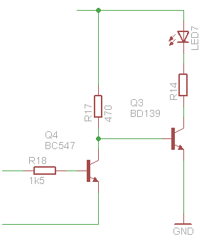

Hab die Schaltung von Hubert mittlerweile nachgebaut, aber leider klappt es nicht, sowohl mit als auch ohne invertierten TSOP1736. Widerstand und IR-LED funktioniert aber. Jemand ne Idee was faul ist?
Du weißt nicht was Du machst und was Du mißt. Das scheint mir faul zu sein. Wie hast Du denn die Schaltung von Hubert an Deinen Proz angeschlossen? Die Schaltung an sich ist nicht schlecht.
36khz an die Basis des BC547 und an den Emmiter TXD... Das sollte soweit ja stimmen, die LED leuchtet auch fleißig, aber ich bekomme eben nichts raus im Hyperterminal.

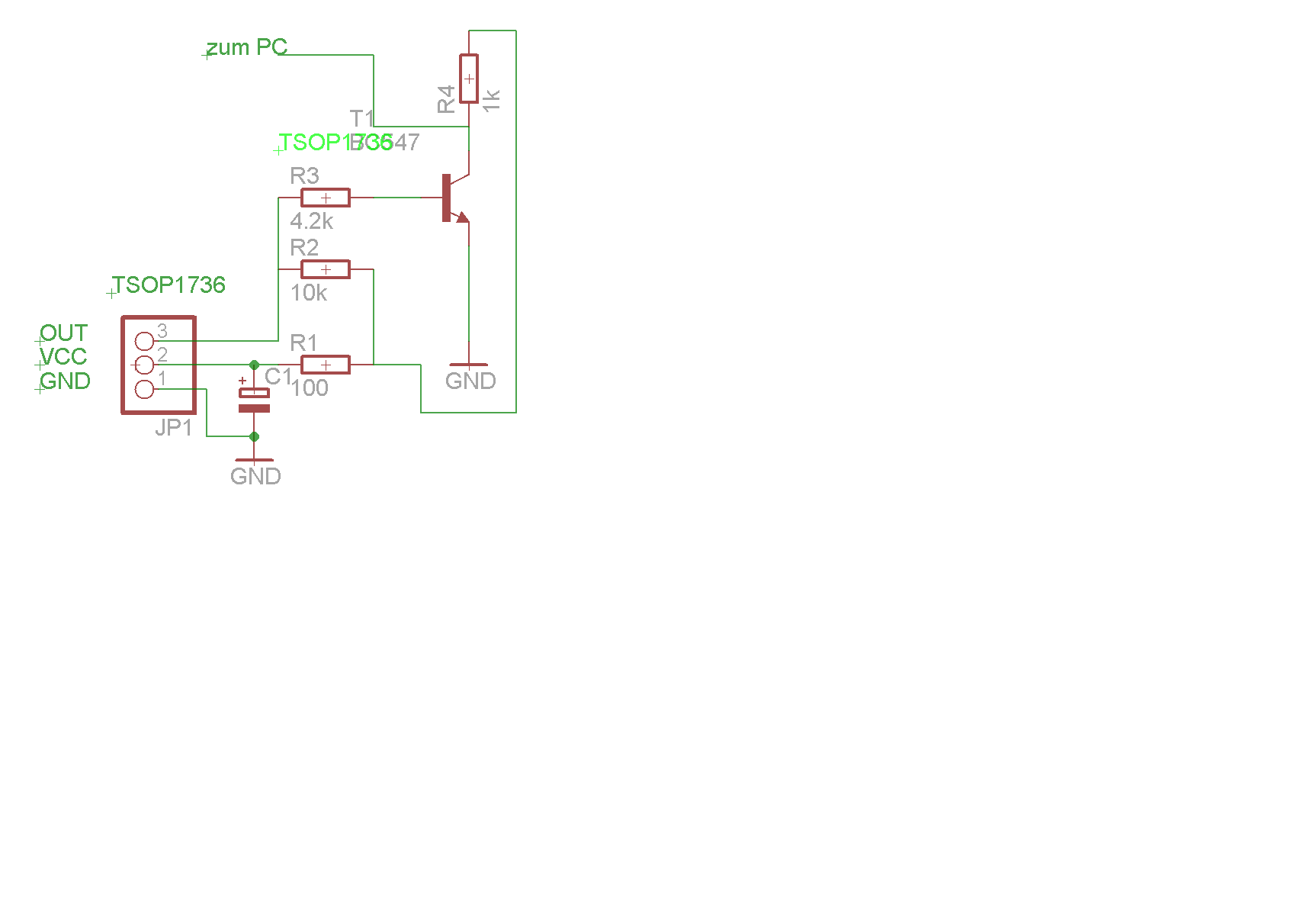

Hallo Hubert, erstmal vielen DAnk für deine Hilfe! Wenn ich den TSOP direkt mit MAX232 an den PC hänge, bekomme ich mit einerfacher Diode + Vorwiderstand korrekte Daten, mit deiner Schaltung leider wieder nichts. An der TSOP Schaltung it eine NPN hintendran, um das Sinal zu invertieren - kann es sein, dass der die nicht-invertierte Signalabnahme direkt am TSOP stört? Du meintest ja, das Signal kommt invertiert aus deiner Schaltung, dann müsste ich es ja gr nicht wieder neu invertieren...? Sonst habe ich zum Messen leider nur ein Multimeter da, und kein Oszi :/
Weiss nicht, obs hilft, aber das ist die Empfängerseite. Der Kondensator hatt 10µF, die Abblockschaltung ist aus dem Datenblatt.
Probiere es doch einfach mal mit und ohne den npn nach dem TSOP aus. Das mit den Signaldrehen sieht man schlüssig ohnehin nur mit einem Oszi.
Also es funktioniert weder mit noch ohne. Was könnte ich denn noch testen, um den Fehler weiter einzugrenzen? Bisher habe ich getestet: -Mit und ohne Invertierung -Das RS232 Signal -> In Ordnung -Mit Diode und Vorwiderstand -> in Ordnung -Empfänger direkt an PC mit MAX232 oder über µC -...
Also ehrlich gesagt, ohne Oszi wird das schwer werden. Obwohl ich der Meinung bin das das kein großartiger Fehler sein wird. Nur mit einem analogen Meßgerät und probieren ist es doch sehr auf Zufall aufgebaut den Fehler zu finden.
Hab nochmal rumgemessen und gesehen, dass der TSOP gar nicht auf 0V runtergeht mit der Boosterschaltung, da verändert sich nichts, d.h. der Fehler sitzt vermutlich irgendwo in der Boosterschaltung. Die 36khz kommen aber korrekt rein und das RS232 Signal auch...?

Mit zwei NPN funktioniert es nur dann, wenn Betriebsspannung und Steuerspannung gleich hoch sind. Allerdings ist dann gegenüber meiner Schaltung eine Ansteuerung invertiert.
