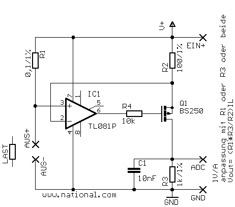

Ich möchte einen Strom bis sagen wir mal max 2A mit einem AVR messen.
Der Wert soll dann auf einem Display ausgegeben werden. Genauigkeit +/-
10mA würde ausreichen. Ist das überhaupt machbar, oder habe ich
überzogene Vorstellungen? Um die Genauigkeit geht es mir aber auch im
Moment noch nicht, sowas kann ich mir, denke ich zumindest, später
selber ausrechnen.
Theoretisch weiß ich auch wie ich es anstellen würde:
Man nehme, damit Spannungsabfall und Verlustleistung so klein wie
möglich sind, einen möglichst kleinen aber präzisen Widerstand als
Shunt. Damit fangen meine Probleme an: Ich hätte gern einen bedrahteten,
also kein SMD, und er sollte bei Reichelt, Conrad, oder CSD erhältlich
sein. Bin ich nur zu blöd sowas zu finden, oder wird das doch ganz
anders gemacht? Ich kann doch nicht der Einzige sein, der sowas
braucht...

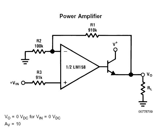

Der LM358 ist ein halber LM324 und daher gilt das oben gesagte. Solltest
du also verwenden koennen.
Was du noch nicht gesagt hast ist wie oft du messen musst. Davon haengt
die notwendige Geschwindigkeit deines OPs ab. Allerdings kann man in
meiner Kristallkugel recht deutlich erkennen das du es wohl nicht
so eilig hast und deshalb nimm deinen LM358 erstmal. Solltest du
aber deinen AVR mit 3.3V betreiben wuerde der LM358 nicht gehen!
Und noch was, JEDER Operationsverstaerker kann mit einer
Versorgungspannung laufen. Die Frage ist nur wie nahe kann man mit
seiner Eingangsspannung oder seiner Ausgangsspannung an dieses
Spannungen ran gehen!
Solltest du uebrigens den Shunt in der Plusleitung plazieren wollen,
dann solltest du zu diesem Punkt noch mal das Datenblatt des LM358
lesen, so aus dem Kopf wuerde ich sagen das der dann ein Problem hat.

von spess53 (Gast)
Hi
>Haben die irgendeinen speziellen Namen, damit ich mal danach suchen kann?
LT1620, INA138/168, MAX4173 oder Anhang (gibts bei CSD).
MfG Spess

von Kupfer Michi (Gast)
>LM358 vs. "vernünftigen OP"
Der LM358 reicht für deine Zwecke vollkommen aus.
Die Input & Output Rail to Rail Eigenschaft ist in diesem Fall wie mit
Kanonen auf Spatzen geschossen.
Was du brauchst ist lediglich dass V-/GND mit zur Input Common Mode
Range gehört (also Input V- Rail).
Das können einige Standard OpAmps wie z.B. der LM358, TLC272.
Der LM358 kommt auch an seinem Ausgang bis auf 10mV and V-/GND ran.
Alles was es dazu braucht, ist einfach ein Lastwiderstand von Out nach
V- von < 10K. Bei 1K dürftest du schon unter 1LSB deines ADCs sein.
Falls dies immer noch nicht reicht kommt man mit der angehängten
Schaltung aus dem LM358 DB von NS garantiert bis auf V- runter.
Die volle Output R2R Eigenschaft ist also ebenso nicht erforderlich.
>TL431
Wenn du keine grossen Temperaturschwankungen hast, ist das die
gebräuchlichtse VRef Quelle für einen Atmega ADC.
Ich nehm bei mir auch nichts anderes.
>OP mit geringer Offset-Spannung
Gerüchten zu folge soll man den Offset eines OpAmps durch eine geignete
externe Beschaltung einfach abgleichen können, halt ich jedoch für
äuserst unprofessionell.
Es ist viel cooler den neuesten super duper oversized OpAmp zu nehmen
und sich damit einfach das Erlernen des 1 mal 1 der Analogtechnik zu
ersparen.
>Den Widerstand bildet ein 40mm langes Stück konstantan-Draht mit 2,5Ohm/m
Das ist für deinen Zweck vollkommen ausreichend.
Der Widerstand muss auch nicht genau bemessen werden.
Kalibriert wird sowieso zum Schluss mit einer Vergleichsmessung mit
einem Multimeter. Die Umrechnung ADC-Cnts ->  mA erfolgt dann anhand
dieser Kalibrierungswerte. Ein Offsetfehler im Analogteil kann damit
meist ebenfalls mit Herausgerechnet werden und man erspart sich damit
den Aufwand im Analogteil.

von pillepalle (Gast)
moin
schau mal hier  DVM mit'lowside'Strommessung
http://elfly.pl/multimetr/multimetr_en.htm
das geht auch mit einem Chip und I2C ansteuerung als HighSide
http://www.linear.com/pc/productDetail.jsp?navId=H0,C1,C1154,C1009,C1077,P60190
oder mit Stromfühler von LEM  (ca. 5€)
http://www.lem.com/hq/de/component/option,com_catalog/task,displayserie/serie,FHS%2040-P--SP600/output_type,/
oder selbstgemacht als HighSide mit nem TL081 und nem BS250
siehe Anhang
