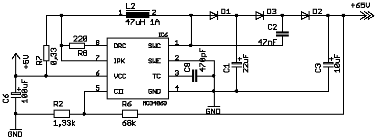

Jens Krause wrote: > Kannst Du, oder Benedikt, mal was zu Deiner/Eurer > Schnell-Mal-Testen-Konfiguration sagen? Also wie die Hardware aussieht? Ich habe die Schaltung angehängt, die mir 65V aus 5V erzeugt. Die Spule ist ein wenig kritisch, da musste ich erst ein paar ausprobieren bis ich eine passende hatte, denn der 34063 ist da ziemlich an der Grenze (sowohl von der Spannung als auch vom Strom her). Die Heizdrähte hängen an 5V und über 12Ohm 1W an GND. Das ergibt rund 2,2V bei etwa 220mA. Ansonsten ist nur ein tiny2313 drauf, der Befehle und Daten vom PC über RS232 empfängt und ans Modul weiter sendet. Das einzig wichtige ist, dass die Software als erstes einen sauberen Reset von dem µC vom Display macht, damit der sauber anläuft. > Ich hab noch kein VFD angesteuert, nur normale Text LCDs bis jetzt ... Dieses Display ist eigentlich extrem einfach anzusteuern, da es dank des eigenen µC keine Initialisierung braucht, sondern nur einen Befehl zum Einschalten und dann kann man schon die Daten senden.
Hi naja zur Hardware gibts ned viel zu sagen. Das Display wird eine dir beliebige Schnittstelle angeschlossen (µC oder LPT) Und die Spannungsversorgung mache ich bei mir mit nem MC34063 als StepUp + externen FET da ich auf nummer sicher gehen wollte wegen der Spannung von bis zu 60 Volt, einem 7805 für die Elektronik und dadran 3x 1N4007 um die Heizung zu versorgen. Die hoche Spannung von MC34063 bricht bei mir dann etwas ein. Im Leerlauf ohne Display kann ich bis 80Volt erzeugen. Das Display selber scheint auch noch bei ca 40 Volt gut zu gehen. Ich hab einfach ecc und ebb miteinander am MC34063 angeschlossen. In meinem Fall habe ich das Display am LPT angeschlossen. Und mir in Freebasic ein kleines Testprogramm geschrieben. Eine Anschlussbelegung zum Display gibt ja von Benedikt. In seiner PDF gibts auch eine Liste mit den möglichen Befehlen. Was mich allerdings etwas verwirrt hat ist die Versorgung für die Heizung. In der Tabelle steht eff = 2.2Volt und efk = 5 Volt. ich habe einfach die eine efk Leitung auf Masse belegt und die andere efk Leitung an die 3 Dioden. Soviel zu meiner Test-Hardware.
Kai B. wrote: > Was mich allerdings etwas verwirrt hat ist die Versorgung für die > Heizung. > In der Tabelle steht eff = 2.2Volt und efk = 5 Volt. > ich habe einfach die eine efk Leitung auf Masse belegt und die andere > efk Leitung an die 3 Dioden. Besser umgedreht, also Heizung an 5V, Dioden gegen GND. Ansonsten kann es sein, dass ein paar Segmente schwach glimmen, da eine Gitterspannung von 0V den Stromfluss nicht ganz abstellen kann. Futaba verwendet hierfür meist sogar 5-10V Offset.
