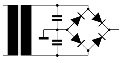

Hallo zusammen!
Ich habe schon häufiger bei consumer-Geräten japanischen Ursprungs
beobachtet, dass bei Brückengleichrichtern, selbst für geringe Leistung
(z.B. StandBy Stromversorgung) kleine Keramik-Kondensatoren von ein paar
nF auf der Wechselspannungsseite gegen Masse verwendet werden. Ich gehe
davon aus, dass diese der Entstörung dienen, oder täusche ich mich da?
Was meint ihr, bringen die wirklich was, oder kann man die getrost
weglassen?
Ich entwerfe gerade ein kleines Labornetzteil (fürs Hobby) und überlege
ob ich auch solche Kondensatoren verwenden soll.
Danke für eure Antworten und viele Grüße, Dr. Robotnik
von Benedikt K. (benedikt)
V. Baumann wrote:
> Ich gehe
Ja, richtig. Da die Dioden eine Weile brauchen, ehe sie sperren, leiten
die auch kurz in Sperrichtung weiter. Das Abschalten erfolgt dann recht
flott, was HF Störungen verursachen kann.
> weglassen?
Mit ist besser, ohne wird es aber auch funktionieren. Bei einem Netzteil
ist das vermutlich nicht ganz so schlimm, außer bei Audiogeräten wo man
diese Störungen hört.

von Henry (Gast)
An den Dioden entsteht Störstrahlung im Lang- und Mittelwellenbereich
die über Trafo und Netzkabel abgestrahlt wird.
> (Dioden mit jeweils einem C von 33 nF überbrückt).
Ja, so kenne ich das auch, aber wo sind die C's über die +Dioden?
Ich sehe da nur welche nach Masse :-/
Geht hier der geneigte Entwickler davon aus, dass das Zusammenspiel mit
dem Siebelko schon ausreichen wird?

Das ist einer der wichtigen Punkte. Das andere ist, das man den
Demodulationseffekt der Diode rausnimmt (der C schließt diese hf-mäßig
kurz).
>> weglassen?
Ich würde es auch bei NT einbauen, die flexibel eingesetzt werden. Z.B.
im Labornetzteil oder anderen universellen Geräten. Denn man weiß ja nie
was man im Lauf der Zeit mal so dranhängt. Und die 2 C's kosten nun
wirklich nicht viel wenn man sie gleich einbaut. Nachrüsten ist immer
lästiger ,-)
Wenn man es korrekt machen will: Dann setzt man auch 2 weitere Keramik-
C's über die unbeschalteten Dioden. Denn die verhalten sich genauso.
Viele Audiogeräte der 70er zeigen das. Heute vermutlich wegne der paar
cents wegrationalisiert.
hth,
Andrew
von Bernhard R. (barnyhh)
Baut die Schaltung doch einfach auf, einmal mit und einmal ohne
derartige Kondensatoren! Die (mit einem Widerstand belastete und mit
einem Elko gesiebte) Gleichspannung am Ausgang könnt Ihr Euch dann
wunderschön an einem breitbandigen Analog-Oszillographen anschauen.
Das Ergebnis sollte folgendemaßen aussehen:
Zum Zeitpunkt des Stromabrisses in den Dioden entstehen hochfrequente
Spikes auf der Betriebsspannung. Mit Kondensatoren sind Freuequnz und
Amplitude der Spikes wesentlich reduziert .
Die Spikes der nicht abgeblockten Stromversorgung stören Analogschaltung
manchmal ganz teuflisch. Ich habe diese Erfahrung vor langen Jahren
machen "dürfen". Der Aufwand für mein damaliges Hardware-Debugging (Zeit
und graue Haare) stand in absolut keinem Verhältnis zu den Minimalkosten
solcher Kondensatoren.
Gut, wenn es um Großserien geht, dann mag es anders aussehen. Aber auch
dort sind derartige "Angstkondensatoren" erst einmal vom Konstrukteur
vorgesehen und werden später im Rahmen der kaufmännischen
Produktoptimierung zum Teil weggelassen. Das sieht man wunderschön an
vielen PC- und sonstigen Platinen:
Im Bestückungsaufdruck findet sich eine Anzahl von nicht bestückten
Kondensatoren.
Zusammengefaßt:
Ich benutze seit dieser Erfahrung alle "Angstkondensatoren", deren
Nutzen nicht eindeutig widerlegt ist. Meine Nerven sind mir das wert.
Bernhard

von V. B. (dr-robotnik)
Danke für die Antworten!
Ich werde jetzt auf jeden Fall vier Kondensatoren vorsehen.
Meinst Du ich kann die Spikes am 200MHz Oszilloskop beobachten oder
reicht die Bandbreite nicht aus? Ich würde gerne ein paar verschiedene
Werte zwischen 10 und 100nF ausprobieren und schauen welcher am besten
geignet ist.
Ansonsten würde ich die Schaltung in die Uni mitnehmen und jemanden
suchen, der mir erklärt, wie ich es am spektrum-analyzer bestimmen kann.

@Gast/Exe:
Das ist nicht Blech. Du kannst bei einer 1N4001 problemlos bei 50kHz
Sinus die Sperrverzögerung sehen. Ich wollte auch erst sparen...
Kann das notfalls als Scope-Foto zeigen. Wohlgemerkt: Das sind
Kilohertz. Bei 50Hz ist das natürlich viel entspannter.
Gruß -
Abdul

von Kasimeeeeer (Gast)
ich würde sagen die Kondensatoren parallel zu den Gleichrichterdioden,
dienen dem Schutz der Dioden vor z.B. Induktivenlasten, Spikes...
usw.!!!!
Seid gegrüßt Kasimeeeeeer
Halten wir fest: Die Kondensatoren sind aus vielerlei Hinsicht nützlich
und sollten verwendet werden (wenn man nicht gerade auf knallharte
Kostenoptimierung aus ist). Die Frage ist, wie groß sollte man sie
wählen? 33nF als Faustregel oder abhängig von der Last?
30-100nF würde ich als Faustregel nehmen. Einer der üblichen 100nF Cs
die man auch an alle ICs macht eben.
von Andrew T. (marsufant)
Ja, die Größe der C's ist relativ unkritisch. Ich habe mit Werten
zwischen 10nF und 220nF gute Erfahrungen gemacht.

Das ist schon klar. Bei 50KHz beträgt die Periodenzeit 20us und bei 50Hz
20ms. Ein periodischer, oder besser halbperiodischer Betrieb, bei dieser
Frequenz gerät in die Nähe des Schalterbetriebs. Hier wird die
Durchlaufzeit durch die restlichen 0.7V nur ca 1us lang.
