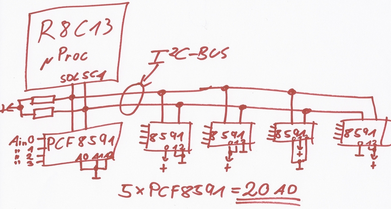

ich benötige einmal das Wissen der Gemeinschaft.
Es muß eine Messschaltung von insgesamt 20 differential Eingängen
(AD-Wandlung ---> Spannungsmessung von nicht mehr als jeweils 4V)
realisiert werden. Diese sollten an einen I²C-Bus hängen. Das ganze soll
einer Protokollierung von 20 Batterien (in Reihe) dienen.
Leider fehlt mir die zündenede Idee bzw. bis jetzt sind mir nicht die
passenden Gedanken gekommen. In der angehängten Datei kam mir so die
erste Idee, jedoch wären damit nur 10 Eingänge zu realisieren. Maximal
könnten 8 adressiert werden, aber dann fehlen immernoch 4 :-/
Für passende Stichworte wären ich euch dankbar.
Markus

Es gibt bei NXP (und vermutlich auch bei andern) sogenannte I2C-Switche.
Damit könntest du dann Gruppen von je 8 deiner 8591 anwählen.

Eine weitere Möglichkeit wäre die Differenzbildung in einigen Fällen
durch Differenzverstärker zu machen, so dass du alle vier Eingänge des
PCF8591 nutzen kannst.

Der PCF8591 ist für 2,5-6V spezifiziert. Die Eingangsspannung der
Analogeingänge darf VDD nicht übersteigen (auch nicht im
Differenzbetrieb). Bei 20 Batterien kommen so zwischen 24-30V zusammen.
Hast du dir das schon mal überlegt?
MfG Spess

re  spess53: Jede einzelne Batteriezelle der Batterie muß protokolliert
werden, Aufnahmebereich ca. 1V-1,8V. Das hat oha richtig gesehen.
re HildeK: I2C-Switch ---> danke ist ein gutes Stichwort.
re Thorsten: Ja, habe ich mir auch später gedacht, konnte mich aber
nicht so ganz damit anfreunden. Wäre auch möglich jeden PCF8591 mit
jeweils 3 differenz Eingängen zu realisieren und später die Software
immer die Spannungswerte von einer zur anderen Zelle berechnen zu
lassen. Gesamtspannung - Zelle2 - Zelle3 = Zelle 1 usw.
Das Stichwort I2C-Switch sagt mir am meisten zu. Mal sehen was und wie
es verwirklicht wird. Eine eventuelle "grobe" Lösung werde ich hier
posten wenn es soweit ist.
Danke an alle soweit
von Markus B. (magic-rt)
Das war das Stichwort: I2C-Switch   ---> PCA9546A (4-fach) bzw. PCA9540B
(2-fach)
Danke
