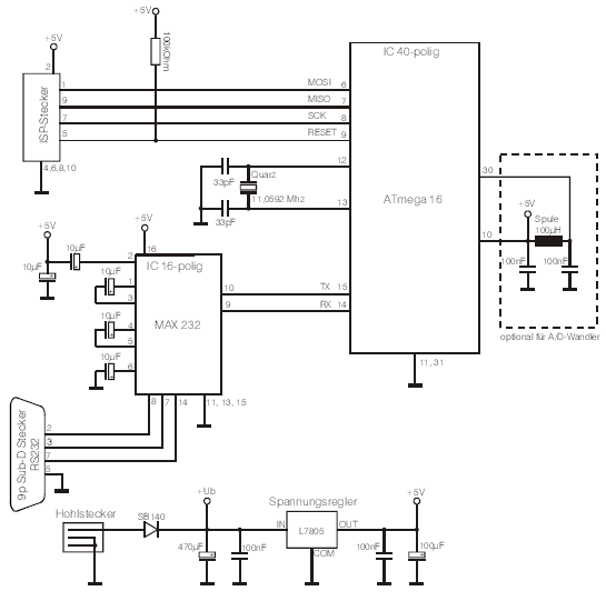

Ich bin auf folgendes Tutorial zum Bau eines RCL's gestossen und bin nun
dabei selbst eines zu bauen:
http://rcl.physik.uni-kl.de/docs/Tutorial_RCL.pdf
Den Schaltplan für das Board findet ihr auf Seite 11 des Tutorials, ein

Jetzt habe ich aber beim prüfen folgendes festgestellt und bin mir grad
nich sicher ob das vollkommen richtig is und ich aufm Shclauch stehe
oder ob da was nicht stimmt:
Pin9 des ATmega16 (Reset), und damit auch Pin5 des ISP-Sockels, ist ja
über einen 100k-Ohm Widerstand mit der Versorgungsspannung von 5V
verbunden (die ja an Pin 10, VCC, anliegt). Ich hab ehrlich gesagt keine
Ahnung wieso das so ist, aber in meinem Tutorial (siehe erster Post von
mir) ist das so beschrieben und im Schaltplan auf Seite 11 des Tutorials
so eingezeichnet.
Jetzt ist mir folgendes aufgefallen:
Wenn ich meine 12V an das Board anlege, welche dann über den
Spannungregler auf 5V umgewandelt werden, liegen diese 5V an Pin10 des
Atmega16-Sockels an. Dann liegen an Pin9 (Reset) 4,5V an. Durch die
Verbindung über den 100k-Ohm Widerstand? Kommt mir doch etwas viel vor,
4,5V trotz 100k Ohm dazwischen, oder?
Wenn ich dann zu Testzwecken bei herausgenommenem ATmega16 12V an Pin5
des ISP-Sockels (Reset) anlege, liegen diese auch korrekt an Pin9 des
ATmega16 Sockels an.
Nun liegen allerdings an Pin10 nur die 5V Versorgungsspannung an!
Was mich genau wundert:
Widerstände wirken doch in beide Richtungen gleich. Doch einmal lässt
der Widerstand anscheinend 4,5V "durch", im anderen Fall aber gar
nichts?
Ich hätte gedacht:
Entweder an Pin10 die 5V Spannung und über Widerstand 4,5V an Pin9, dann
aber auch 12V an Pin9 und über Wiederstand ~11,5V an Pin10.
Oder aber, was mir aufgrund der 100k-Ohm des Widerstandes sinnvoller
erscheint:
An Pin10 die 5V Spannung und trotz Widerstand an Pin9 nahezu nichts,
sowie beim testen 12V an Pin9 und trotz Widerstand an Pin10 nur 5V
Versorgungsspannung + nahezu nichts.
Ich hoffe ihr versteht was ich meine, etwas blöd zu erklären :S
Wäre schön wenn mir da jemand Aufklärung verschaffen könnte.
Hab die IC's immernoch draussen, will mal eben probieren was passiert
wenn ich die Verbindung über den Widerstand unterbreche..

von Basti (Gast)
Vielen Dank für die Hilfe, wohl ein blöder Fehler...
Würd das jetzt gerne anbringen, bin mir aber nicht ganz sicher ob es so
passt wie ich den Schaltplan interpretiere, wäre shcön wenn eben jemand
sagen könnte ob das dem Schaltplan entspricht =)
Schaltplan:
http://www.mikrocontroller.net/attachment/44945/Schaltplan_RCL.png

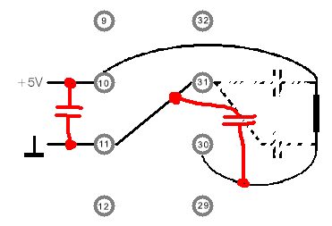

So würd ichs verdrahten:
http://img90.imageshack.us/img90/9343/72307075xi8.png
Passt das? ^^

von Stefan B. (stefan) Benutzerseite
Die Abblockkondensatoren so nahe wie möglich an die betreffenden Pins.
Also so wie im Anhang.
ABER: Das Durchschleifen von Pin zu Pin ist nicht ideal. Besser ist es,
einen ausreichend dicken +5V Strang/Versorgungspunkt und deinen GND
Strang/Versorgungspunkt zu haben und davon paarweise an die Pins
abzuzweigen. Wenn du noch mehr solcher Pin-Pin-Pin Versorgungen hast,
nimm die unter die Lupe.
Der Drahtersatz ist egal, er soll nur den Strom aushalten. Also die
Dicke wie in deinen restlichen Leitungen kannst du nehmen.
