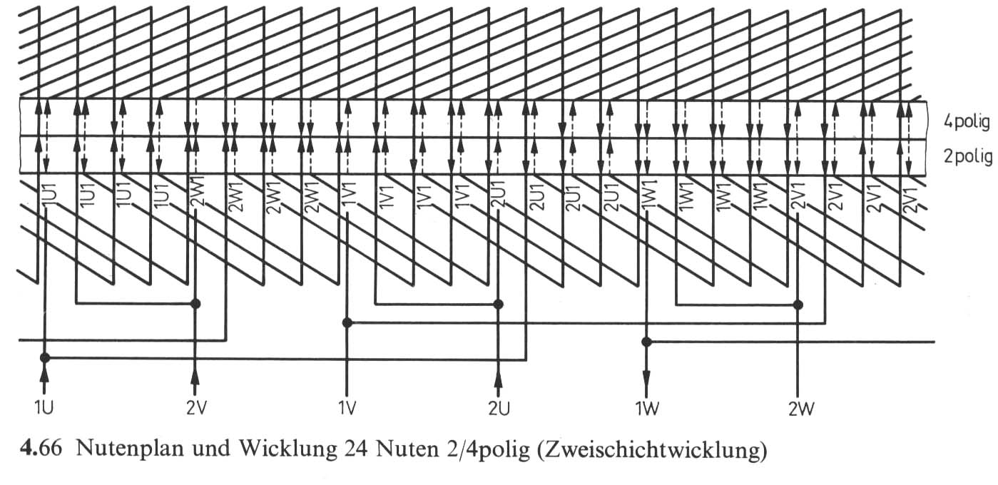

Hallo alle Weiß wer von euch wie so eine Dahlandermotor genau gewickelt ist ? Also die Polaufteilung usw. Zu diesem Thema finde ich irgendwie nix im Internet? MFG Patrick

Hi, bei der üblichen Dahlanderwicklung ist eine Wicklung für die hohe Polzahl (= niedrige Drehzahl) eingelegt. Wird diese in der Dahlanderschaltung für die hohe Drehzahl geschaltet (z.B. Doppelstern) nehmen aber nicht alle Nuten an der Polausbildung teil, d.h. die Wicklung wäre für diese Polzahl stark gesehnt, was du wohl mit Polaufteilung meinen dürftest. Aus diesem Grunde werden Dahlanderwicklungen üblicherweise als Zweischichtwicklung ausgeführt, was das Problem aber nicht vollständig behebt. Das Wicklungsmaterial wird also bei beiden Drehzahlen nicht optimal ausgenutzt. Wenn du noch konkretere Fragen hast kann ich dir evtl. noch ein paar Infos geben.
@ Thomas hast vielleicht eine Skizze von einer Ständerwicklung. Mich würd da besonders die genaue Nutbelegung interessieren MFG Patrick
Patrick Weinberger wrote: > @ Thomas > hast vielleicht eine Skizze von einer Ständerwicklung. Mich würd da > besonders die genaue Nutbelegung interessieren Was bestimmtes? Also 2/4, 4/8 oder 6/12 polig? Einschicht, Zweischicht? Könnte was aus einem Buch oder von meinen Handskizzen einscannen.

Im Anhang mal ein Nutenplan mit Polausbildung bei einem 2/4-poligen Dahlander. Wenn man das Prinzip mal raushat kann man sich die Bilder auch selber zeichnen.

6-Phasen Netze sind nunmal nicht so gängig, mir ist sowas noch nicht untergekommen. Bist du bei der Bahn? Bei der Polausbildung im 3-Phasen Netz wird ja ein Phasenwinkel (in dem Scan z.B. 150°) genommen und die Stromrichtungen zu diesen Zeitpunkt in den Nutenplan eingetragen. Könntest ja mal versuchen ob da bei 6 Phasen was sinnvolles bei rauskommt wenn man ebenso verfährt. Aber was hat das Ganze denn mit einer Dahlanderschaltung zu tun? Eine "normale" 4-polige Wicklung könntest du dafür auch nehmen, musst nur die Schaltverbindung auftrennen und nach außen führen. Auf der Suche nach Sechsphasen-Netzen habe ich gerade noch ein interessantes Online-Buch gefunden in dem auch ein paar Wicklungen beschrieben sind. Ist zwar von 1912, aber am Prinzip hat sich nichts getan. Link: http://www.archive.org/details/diewechselstromt028771mbp
