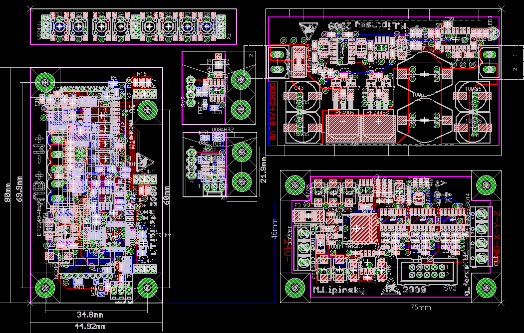

von Matthias L. (Gast)
Ja. Ich nehme die brd_-Dateien und kopiere sie in eine neue brd-Datei.
Diese sende ich dann zum Hersteller.
Im Anhang der noch freie Platz. Die vier kleinen weißen Kreuze sind
genau 160x100mm². Der blaue recheckig Winkel ist der freie Platz mit
etwa 35x35mm²

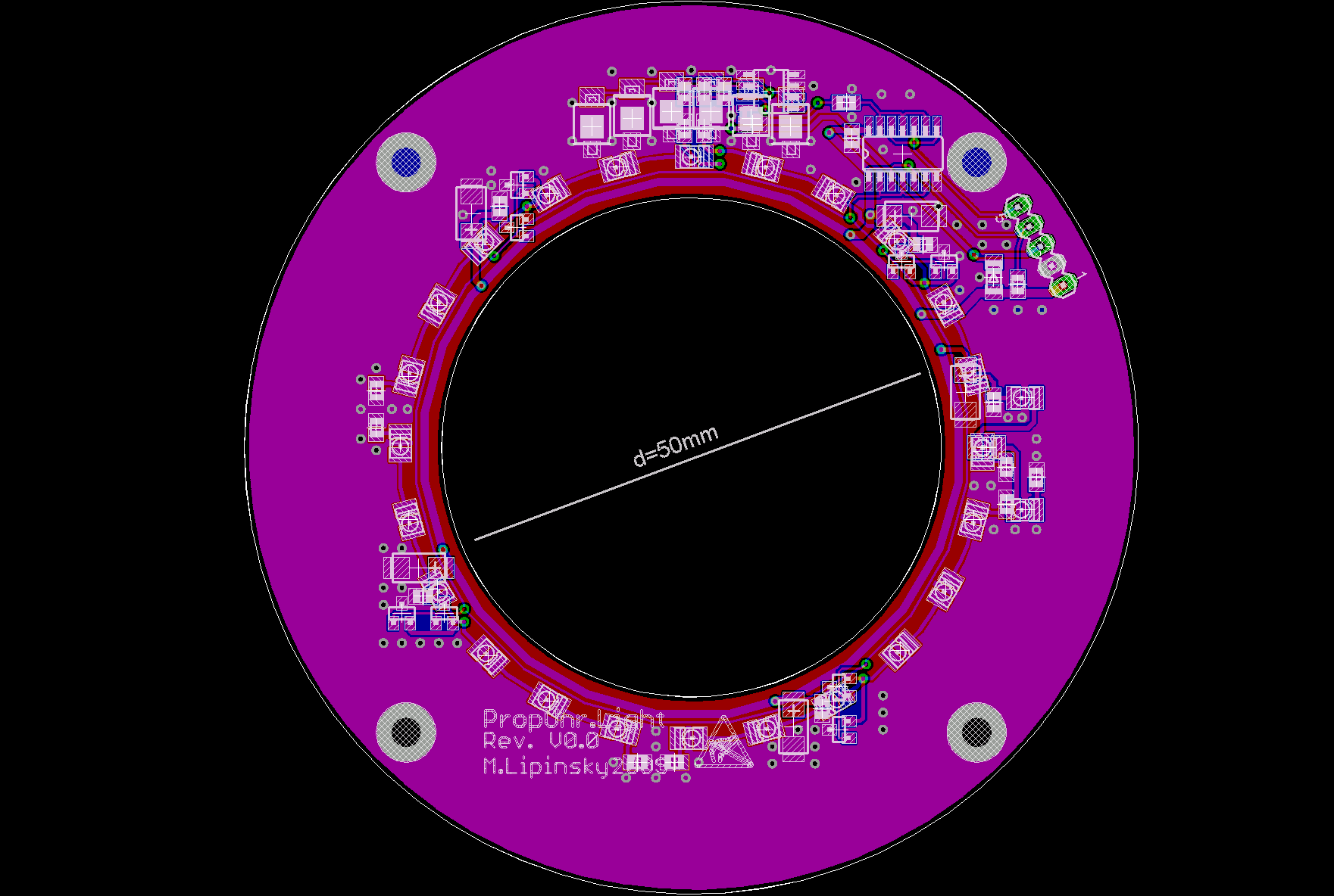

ausgrab
Hallo Leute,
ich habe mal wieder Platz übrig auf einem Nutzen.
Im Anhang ist das zu erkennen.
Der Durchmesser sollte kleiner 50mm sein.
Die Platinen werden folgendermaßen beautragt:
- 2Lagen durchkontaktiert,
- Zehn Arbeitstage,
- Chemisch vergoldet,
- FR4 1,55mm
- Kupferdicke 35µm
- Lötstopplack blau,
- Kein Positionsdruck
