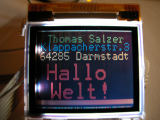

Ich habe zwei kleine Basic-Programme zur Ansteuerung der Nokia
Displays 3510i und 6100 geschrieben. Beide Programme laufen
mit der Bascom-Demo-Version (einige Zeilen löschen!)
Natürlich ist der Code sehr einfach gehalten und kann noch
extrem optimiert werden. Mir ging es erst einmal darum herauszufinden,
ob eine Ansteuerung der Displays überhaupt möglich ist. Eigentlich
wollte ich den Code noch optimieren und auch eine
Routine in C schreiben, bevor ich die Programme hier veröffentliche.
Aber einige Leute haben im Forum gepostet, dass sie Interesse am
Code haben, so dass ich vorab schon die Routinen veröffentliche.
Vielleicht finden sich einige Leute, die ein C-Programm schreiben.
(auch für MSP430)

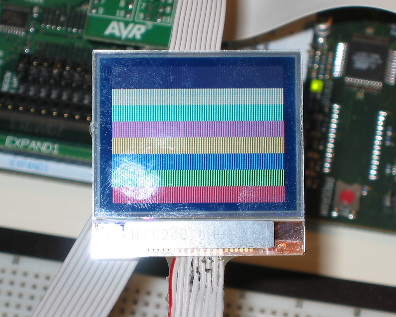

Das Display 6100 (und Kompatible wie 6610...) ist bezüglich der
Bildqualität dem 3510i weit überlegen, da die eingebaute
Hintergrundbeleuchtung für eine gleichmäßige helle Ausleuchtung
sorgt. Außerdem ist die Auflösung mit 130*130 Punkten deutlich
größer.

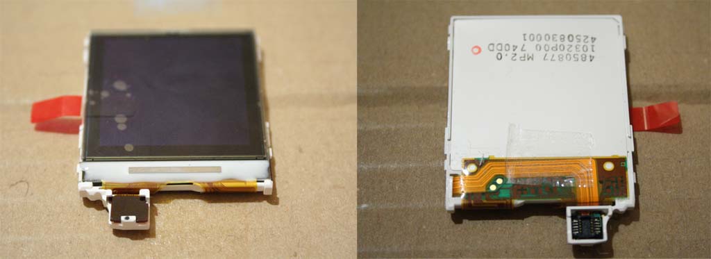

mhmm also ich hatte schon seit längerem son 3510i LCD bei mir rumliegen
und hab heute ma probiert dem was zu entlocken...
Ich hab aber anscheinend das gleiche Problem wie Kay ich kann auch
keine 10V an VLCD messen (Polung ist richtig rum und Kurzschlüsse konnt
ich auch keine feststellen). Ich fürchte das der Controller beim
anlöten der Drähte den Hitzetod erlitten hat :/
Müssen die 10V eigentlich sofort nach anlegen von VCC/GND an VLD
anliegen oder muss man dafür erst das Display initialisieren?
mfg ape

so hab jetzt nochma ein wenig rumexperimentiert und den basic code von
martin erstmal so ziemlich 1:1 nach C portiert (war zu faul mir die
bascom demo zu saugen :))
und was soll ich sagen es tut sich was :)
naja zumindest so halbwegs aber ich messe nur 7,5V Kontrastspannung und
erkennen tut man nur was wenn man das display schräg ins licht hält
(vielleicht weil der kontrast nich hoch genug is?)
achja ich hab die ganzen folien die dahinter waren abgerupft
mfg
Ape
mhmm also nach ein wenig drüber nachdenken vermute ich mal das es dadran
leigt das ich die folien abgerupft hab. irgendwie regt sich da was in
meinem gedächtnis das da bei lcds was mit polarisiertem licht war.
und da das display im handy ja hintergrund beleuchtet ist, das licht
also von hinten kommt und durch diese folien durch muss und die mit
sicherheit irgendeinen sinn haben werden vermute ich mal das die das
licht entsprechend polarisieren werden.

mhmm also die Kontrast-Spannung ändert sich.
maximum sind rund 9,5V bei 127 (bzw. +63), allerdings ändern sich nur
die farben, nicht aber die ablesbarkeit und die farben sind beim
default wert schon am besten.

Warum haste eigentlich die Folien abgerissen ?
Die reflecktieren doch das von vorne einfallende Licht wenn
ich mich nicht täusche.
in einem Anfall von spontaner Genialität kam ich auf die Idee das die
Folien irgendwie stören weil wenn man das Display vors licht gehalten
hat kam wegen denen ja trotzdem nur so wenig Licht durch und ich war
irgendwie der meinung das die vielleicht nur dazu gut sind um die
Lichtausbeute von ner LED hintergrund beleuchtung zu amximieren oder
so... :) Ja es war schon spät außerdem hat zu dem Zeitpunkt das Disply
sowieso nicht funktioniert und ich war ein wenig frustriert :)
wie gesagt ich vermute mal das sie nich nur das von vorne einfallende
licht reflektieren sondern auch das von hinten kommende licht
polarisieren sollen.

hab mal nen foto vom lcd gemacht sorry wegen dem finger patscher :)
leider sind die farben beim normalen raufgucken nich so deutlich :)

hier noch ein bild von meinem iceage hörnchen auf dem 3510i. jaja nur
ein halber aufgrund der speichergröße vom 8515 :(
pho ist nett so gut da das lcd keine hintergrund beleuchtung hat(nur
provisorisch) display und led in einer hand ist nett gut :) aber man
kann sichs ungefähr vorstellen.
sorry, Pin1 und Pin6 des Display hängen zusammen an 3,1V.
Ich habe auch nur ein Datenblatt von dem Kontroller. Gibt es das auch
vom Gesamt-Display?, ...und Dein Bild ist zwar unscharf, aber da will
ich auch hin!
Danke
Thomas

hi thomas,
schönes bild, danke!
eine frage-sind die weiss-leds richtig montiert?
die sieht man nämlich auf der linken seite des displays...
ist das normal so, oder hast du sie ein wenig schief gerichtet?

Ich habe ein 3510i LCD am Mega48 mit 8MHz intern angeschlossen.
Das ganze läuft mit 3,3V aus einem Netzteil.
Ich habe den Code von Martin (3510i.bas) genommen und halt auf die von
mir verwendeten Pins umgeschrieben.
Das ganze klappte soweit ganz gut. Es sind farbige Balken zu sehen.

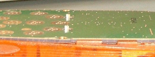

An alle die, bei denen es nicht auf anhieb ging und die keine Spannung
an Pin8 des LCD messen konnten sei gesagt, das GND des LCD sich
unterhalb der Kontakte als Leiterbahn langzieht.
Da kann es schnell mal passieren, das man beim anlöten eine kleine
Brücke erzeugt. Das war zumindest bei mir das Problem warum es nicht auf
Anhieb klappte.
