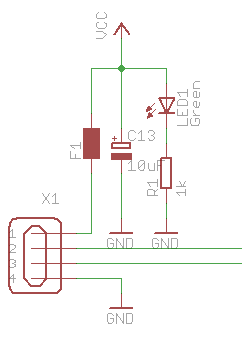

ich bin ein relativer Neuling in HW Design und entwerfe eine kleine
Schaltung die als USB Device an den PC angeschlossen wird.
Dabei bin ich mir nicht sicher ob ich die +5V Versorgungsspannung von
USB direkt an die Chips anschliessen kann. Versorgt werden sollen ein
Atmel AT90USB162 und ein Altera MAX3000A beziehungsweise ein paar LEDs.
Ich verwende weder DAC noch ADC und auch sonst brauche ich keine
praezise Spannung, aber bin mir aber nicht sicher ob ich die
Eingangsspannung getrost als Versorgung verwenden kann.
Das Bild im Anhang zeigt wie ich Vcc (Versorgungsspannung der Chips)
erhalte: ich nehme die Spannung vom USB Stecker (X1), schalte in Serie
ein Ferrite Bead von 5 Ohm (F1) und gegen Masse einen Tantalum
Kondensator von 10uF (C13).
Muss ich mit dieser Beschaltung Stabilitaetsprobleme erwarten?
Natuerlich kann ich die Spannung auf 3.3V herunterdrosseln, aber dann
habe ich einen Chip mehr auf dem PCB und andererseits kann der AVR "nur"
mit 8Mhz anstatt mit 16MHz gataktet werden.
Vielen Dank fuer alle Antworten.
Thomas

Wichtig ist vor allem dass die Schaltung den Anschluß nicht überlastet.
Zitat Wikipedia (USB): Der USB-Spezifikation entsprechende Geräte dürfen
bis zu 100 mA oder 500 mA aus dem Bus beziehen, abhängig davon, wie viel
der Port liefern kann, an den sie angeschlossen werden.
von Benjamin S. (recycler)
Nimm lieber 100mA an, die 500mA dürfen erst nach der USB-Enumeration
verwendet werden. Die LED ist toll, verbrät aber 5mA, dann sinds noch
95mA.
Ich würde zusätzlich an die Slave Chips noch 100nF Abblockkondensatoren
hinsetzen, aber sonst seh ich keine Probleme.
von Nico (Gast)
Arbeite einfach mit den 5V aus dem Port. Wenn du dahinter aber grössere
Lasten hast (der M3000 kann laut Datenblatt auch recht viel Strom
ziehen), dann solltest du die Sachen erst nach der Enumeration
an-/zuschalten. Natürlich musst du dann auch bei der Enumeration angeben
das du den entsprechenden Strom brauchst. Viele Devices machen es
heutzutage aber so das sie einfach immer das Maximum von 500mA
anfordern, ob sie es brauchen oder nicht.
Wenn du mit 3V3 arbeiten willst und nicht viel Strom brauchst, dann
gibts bei den AT90USB einen "Trick". Schliess UVCC an die 5V vom USB an
und greif die Versorgungs-Spannung für den AT90USB(VCC) und den Rest der
Schaltung an UCAP ab. Das ist der Pin des internen 3V3 Reglers (an den
muss dann auch noch ein kleiner Cap, Atmel empfiehlt 1µF). Laut
Datenblatt kann man da "at least" 50mA ziehen.

gibt es eigentlich kein Problem im Einschaltmoment bis C13 geladen ist?
ich könnte mir vorstellen dass die USB-Spannung da einbricht!?
von Stefan_KM (Gast)
Nein, es gibt keine Probleme beim Aufladen des C.
von Knut B. (Firma: TravelRec.) (travelrec) Benutzerseite
Nö, gibt es kein Problem. C13 sollte nur nicht größer sein. Das Problem
sind Schaltungen, die sofort nach dem Anstecken Strom ziehen, der in die
Nähe von 100mA geht. Da gibt es dann u.U.Erkennungsprobleme, wenn der
Port noch nicht enumeriert ist. In dem Fall sollte man die Verbraucher
verzögert einschalten. Bei meinen Projekten mache ich es so, daß die
USB-Bausteine vom USB-Port versorgt werden und der Rest der Schaltung
aus einer separaten Versorgung. Bei kritischen Sachen baue ich zwischen
die beiden Komponenten eine galvanische Trennung ein, um den Rechner zu
schützen.

von Thomas P. (tpircher) Benutzerseite
Vielen Dank fuer die Antworten!
Ich werde meine Schaltung ein wenig umbauen muessen. Hier kurz eine
Zusammenfassung meiner gesammelten Erkenntnisse:
1) AT90USB162 wird an VBUS (5V) angeschlossen, aber ueber den internen
Spannungsregler mit 3.3V versorgt. So sind die I/O Pins 3.3V kompatibel.
Sehr flexibel dieser Baustein!
2) alle anderen Chips werden mit einem Low-Dropout Regulator mit enable
Pin (LP2981 oder Aehnliches) mit 3.3V versorgt, sobald die Enumerierung
abgeschlossen ist.
Mit allen Chips duerfte der Verbrauch um 100mA liegen, deshalb duerften
die 500mA nach Enumerierung locker ausreichen.
Und noch eine Frage zur Wahl eines Pull-down Widerstands.
Das Enable-Pin des Spannungsreglers werde ich vom AT90USB Chip steuern.
Da die I/O Pins des AT90USB bei Reset als Eingang (ohne pull-up)
geschaltet sind, muss ich diese Leitung nach GND ziehen. Sind 47kOhm ein
guter Wert dafuer? Die Leckstroeme aller angeschlossenen Chips sind in
diesem Zustand max 1uA und der Spannungsregler LP2981 gibt eine Minimum
Slew Rate von 40mV/us an.
Viele Gruesse und Danke fuer die vielen guten Tips
Thomas

von Christian R. (supachris)
Ganz oben stand doch, dass der Thread-Starter einen AT90USB verwenden
will. Damit kann er sich doch an alle Vorgaben des STandards halten. Nur
um mal wieder auf den Ursprung zurück zu kommen....
Übrigens haben sich kleine Ferritperlen in der VBUS bewährt, die filtern
die hochfrequenten Störungen weg, die eventuell nachfolgende Regler
durcheinander bringen könnten.
Stimmt, und das habe ich auch vor. In der Zwischenzeit hat der Thread
aber eine Eigendynamik entwickelt und ist von meiner Ursprungsfrage
ziemlich abgewichen. Meine urspruengliche Fragen sind beantwortet, die
Diskussion hat mir aber ein paar andere Schwaechen in meinem
Ursprungsdesign aufgezeigt.
Yupp, so eine ist schon in meinem obigen Schaltplan vorgesehen. Zur
Dimensionierung werde ich mir noch einmal "USB 2.0 Board Design and
Layout Guidelines"
(http://focus.tij.co.jp/jp/lit/an/spraar7/spraar7.pdf) genauer ansehen.
