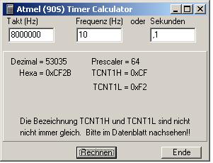

Das Berechnen des 16 Bit Timer's fand ich immer Nervend und habe deshalb mal ein kleines Tool geschrieben. Testet es mal :) mfg jornbyte

Hallo, @Jornbyte: Mit welchen Programm hast du dieses Programm erstellt? VisualBasic?
Hallo! Ich verstehe folgende nicht. Warum steht der Hex Wert 0xCF2B nicht in den Registern TCNT1H und TCNT1L? Da müsste doch für TCNT1H = 0xCF und für TCNT1L = 0x2B stehen oder? (Siehe Bild im Anhang)
