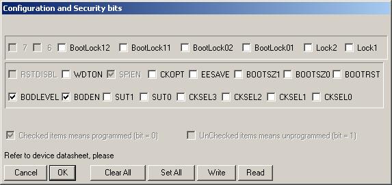

Nachgebaut und mit der Firmaware bespielt (Power: USB, Ponyprog LTP nur
2 Widerstände) Ponyprog hat es ohne Fehlermeldung gemacht. danach hab
ich die Fuses wie im bild "FuseBits_ATMEGA8 " geset und hab eine fehler
meldung bekommen. Ich konnte weder Schreiben noch lesen.
Ich habe es mit einem externe netzteil probit und jetzt kam die selbe
fehlermeldung oder manchmal bekomme ich auch ein ergebnis beim lesen der
Fuses aber diese sind immer anders gesetzt.

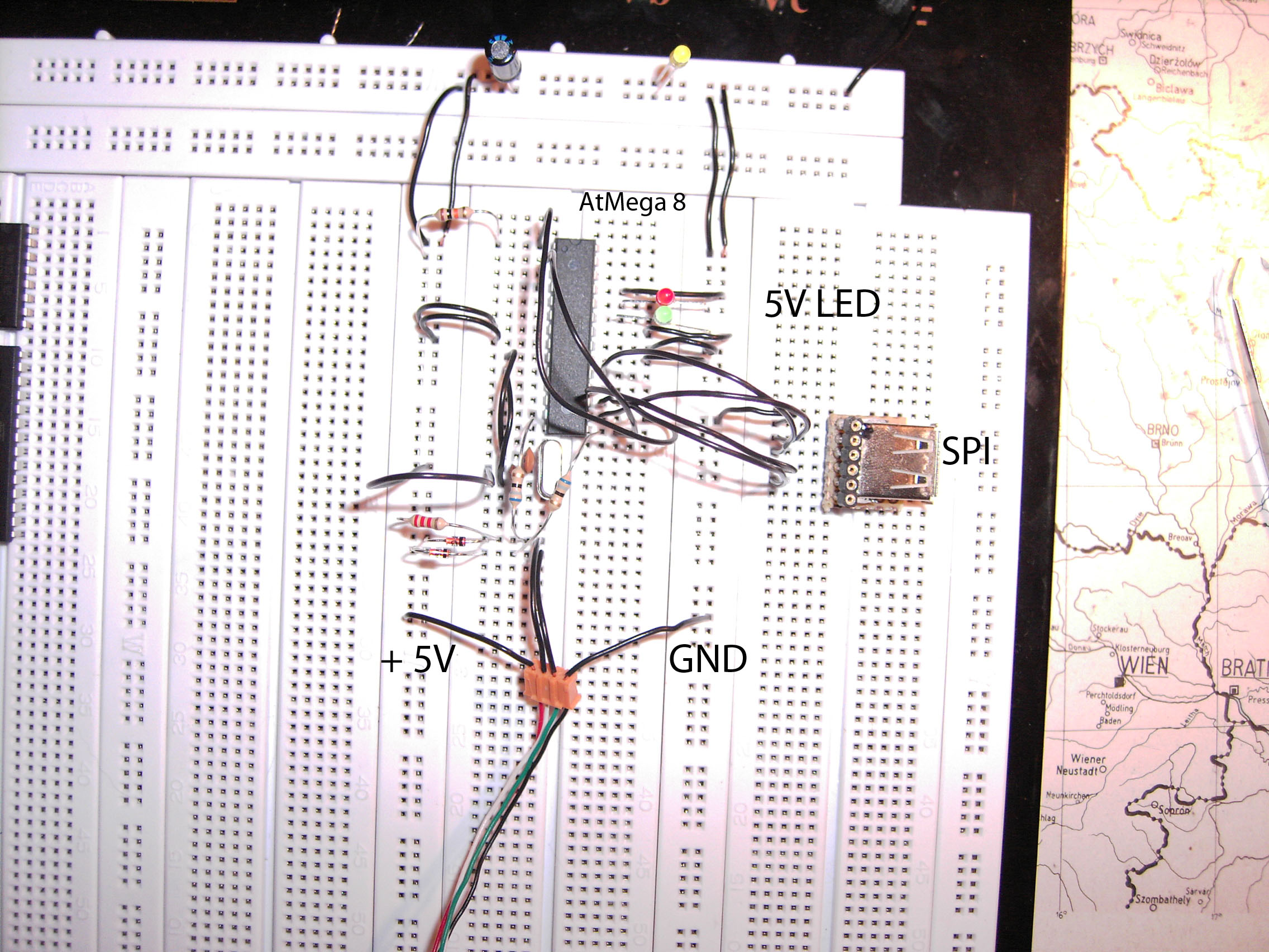

Beim anschlißen an dann USB port bekomme ich wie zu erwarten war eine
fehlermäldung das das gerät nicht erkant wurde.

von Michael U. (amiga)
Leitungen zum Quarz zu lang und GND-Verbindung ungünstig, so das der
nicht anschwingt vermutlich.
Auf einem Steckbrett: Quarz direkt neben die zugehörigen AVR-Pins, die
beiden 22pF direkt von diesen Lochleisten zum GND das AVR daneben.
100 nF direkt neben VCC/GND und AVCC/AGND.
Spannung + und GND auf ein oder beide Längsreihen direkt parallel.
Am Anfang bei der Einspeisung 100n, am Ende der Leiste 100n, irgendwo in
der Mitte 10µ direkt parallel in VGG/GND stecken.
Wenn Betriebesspannung auf dem Steckbrett in beiden Lämgsleisten dann
auch in der anderen 2x 100n und 1x 10µ verteilen.
Besser AVCC/AGND direkt über dem Mega brücken stecken.
ISP ist relativ unkritisch, Leitungen aber auch nicht länger als nötig,
je nach Taktfrequenzen.
Die Anordnung von AVR, Quarz, 22p und den Abblockkondensatoren hat bei
mir in dieser Anordnung auf einem Steckbrett bis 20MHz immer
funktioniert.

läuft denn das Programm, das Du geladen hast? Für einen externen Quarz
habe ich die Fuses anders gesetzt. Das Programm könnte dennoch laufen,
wenn der interne Oszillator läuft.
Dieter

Da vor dem Setzen der Fuses das Aufspielen der Software offenbar ging
und erst nach dem Setzen der Fuses nichts mehr geht, tippe ich auf ein
Problem mit dem Quarz.
Ich baue öfters Schaltungen auf ein Breadboard auf und habe noch nie
Probleme mit dem Quarz gehabt - meist sind die parasitären Kapazitäten
groß genug, dass man auf die Kondensatoren verzichten kann. Die Fuses
sind eindeutig für einen externen Quarz gesetzt.

Ich habe den Quartz direckt naben den uC gesetzt und nichts ist
geschehen. ich habe den Qartz auch überprüft und er hat eine gutes Sinus
singnal erzeugt. es lag bei ca 11,7 Mhz aber das kann auch am alten
Oszellator ligen.

von pillepalle (Gast)
moin
:-) alle blind oder was ?
schaut euch mal das Foto genauer an und sagt mir mal wo er die beiden
Z-Dioden dran hat :P
Die 3,3V (3,6V) Z-Dioden gehören in Sperrrichtung an D- /D+ gegen Masse
(GND)
und nicht an +5V vom USB.
Wobei USB aufm Steckbrett sowieso schon verwerflich ist .
Wenn du glück hattest hat der USB Kontroller wegen Kurzschluss
abgeschaltet und PC + Atmega gehen noch wenn du den Fehler korrigierst
hf
und wie war das noch mal ' hab alles schon 3 mal kontrolliert alles i.o.
kein Fehler hab mir auch den Schaltplan ausgedruckt usw.
In diesem Fall hilft es wirklich wenn man auf dem Schaltplan jede
kontrollierte Verbindung mit nem Bleistift oder so ankreutzt .
