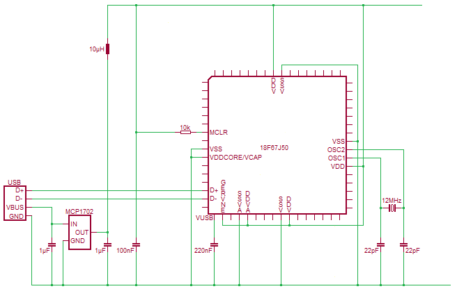

Hallo, da ich von Elektronik nicht wirklich viel Ahnung habe und mir alles mühsam zusammensuche, wollt ich fragen ob meine Grundschaltung so funktioniert? Über Kritik, Änderungen oder Vorschläge würd ich mich freuen.
Sorry, kann mich meinem Vorredner da nicht anschließen, denn so funktioniert es nicht! Wenn der interne Spannungsregler aktiviert ist (ENVREG verbunden mit VDD), dann musst Du unbedingt einen 10µF Kondensator an den VCAP-Pin anschließen und auf keinen Fall den Pin mit Masse direkt verbinden! Abgesehen davon gehört an jeden VDD-Pin ein 100nF Cap. Die Induktivität würde ich ehrlich gesagt auch vor den Eingang des Spannungsreglers (MCP1702), also direkt hinter den VBUS-Pin des USB-Steckverbinders packen.

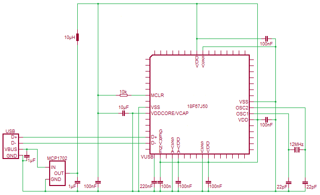

>Ist das so besser?

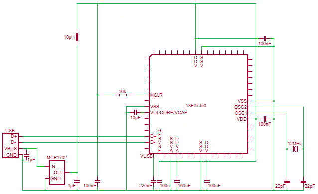

So geht gar nichts mehr. Kondensatoren leiten
keinen Gleichstrom ;)

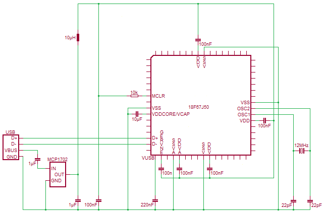

Stimmt. Hätte ich nochmal drüber gesehen, wärs mir bestimmt auch aufgefallen. jetzt aber
