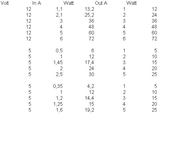

Ich habe hier ein kleines PC-Netzteil (ITX) und möchte gerne den
Wirkungsgrad unzter verschiedenen Lastbedingungen nachvollziehen, der
vom Hersteller mit "bessser 90%" angegeben ist.
Gemessen habe ich mit 2 guten Amperemetern DC in / DC Out und einer
elektronischen Last mit jeweils 100% und 50% Last.
Auf der 12 Volt Schiene habe ich durchweg Pin = Pout weil DC In = 12V
und nur stabilisiert wird dagegen bei 5 und 3,3V Pin = min 1/2 Pout.
Da die Leistungsaufnahme i.d.r. kleiner/gleich der Leistungsabgabe ist
verstehe ich nicht, wie man daraus den Wirkungsgrad errechnen soll, der
ja dann einen Wert von weit über 100% ergeben würde.
Wie wird das also korrekt gerechnet?

Genau so wird gerechnet, nur deine Angabe, dass die Leistungsaufnahme
kleiner der Leistungsabgabe ist, ist falsch.

Also:
120W / 12V AC/DC Netzteil zur Stromversorgung
dann
ITX Netzteil mit 12VDC in, in die DC-Zuleitung Amperemeter
eingeschliffen
An die jeweilige Stromschiene (z.B. 12V) einstellbare Elektronische Last
und Amperemeter eingeschliffen); Elektronische Last auf Volllast (z.B.
6A) eingstellt und Messwerte DCin und DCout abgelesen. Viel kann man da
eigentlich nicht falsch machen.
Messwerte oben anbei.
Andreas

von Benedikt K. (benedikt)
Andreas wrote:
> Im Übrigen hat jemand anders gleiche Tests ebenso gemacht und ist auf
> fast die selben Messwerte gekonmmen. Nur wie sich der Wirkungsgrad
> errechnet erschließt sich mir nicht:
Die Messwerte scheinen zu passen und die errechneten Ergebnisse auch. Ob
die Werte jetzt praxisrelevant sind, ist was anderes, denn kein normaler
PC belastet immer nur eine Leitung.
Wirkungsgrad = Ausgangsleistung/Eingangsleistung
Genau das berechnet er auch auf der Seite.
Andreas wrote:
> @ESCO: Hab die Verweise beim Abtippen verwechselt, jetzt sind alle Werte
> auf IN=12V bezogen...
Deine Messungen sind für die Tonne, da du davon ausgehst, dass die
Ausgangsspannungen stabil bleiben (was sie aber nicht tun, wie man auf
dem obigen Link sieht).
Davon abgesehen hast du vermutlich im unteren Block 5V und 3,3V
vertauscht.
Also alles nochmal und dabei Eingangsspannung, Eingangsstrom,
Ausgangsspannung und Ausgangsstrom gleichzeitig messen.
