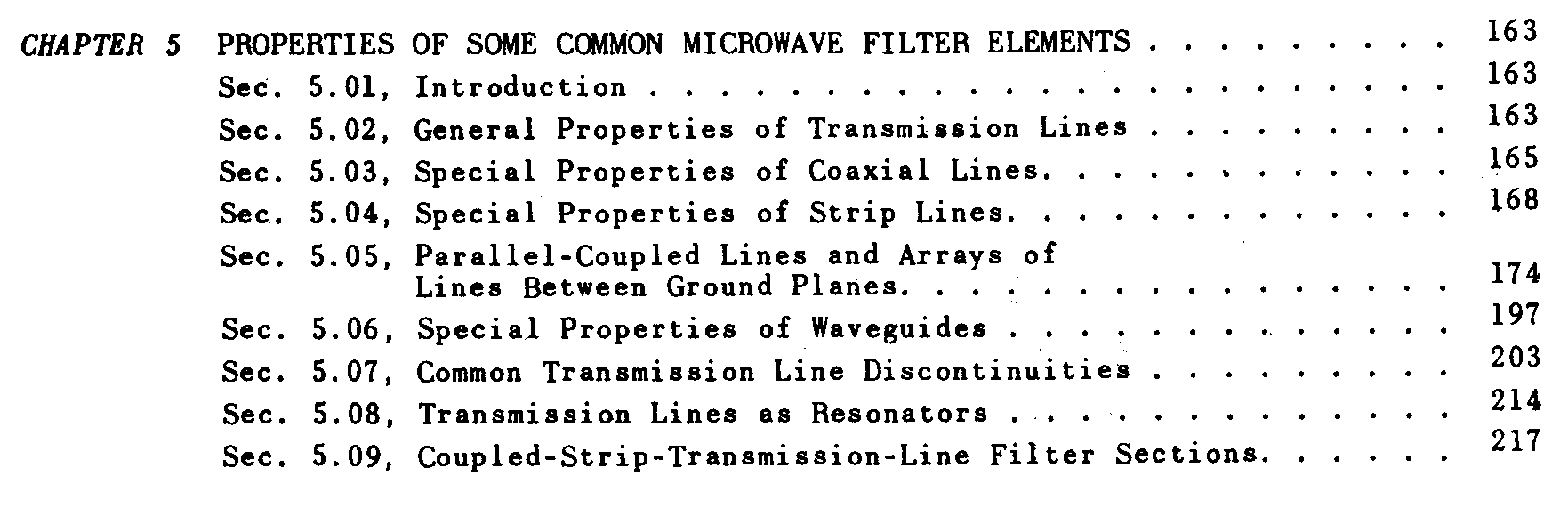

Die "Bibel" zum Thema ist der "Matthaei-Young-Jones von 1964" ISBN 0890060991 , unverändert im Nachdruck von 1980/1985 noch zu kaufen, 1100 Seiten stark, da gibts auch ein Kapitel zu Leitungen
