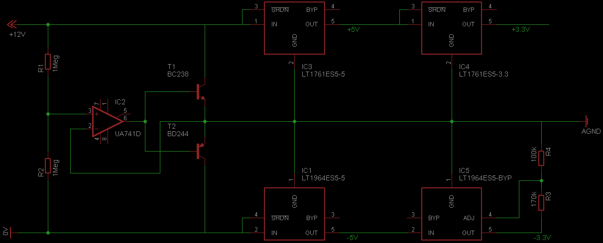

von Robby (Gast)
zunächst mal vielen Dank für eure Vorschläge. Den LM337 hatte ich
mittlerweile sogar auch schon gefunden. Und wie schon von Anrew gesagt,
der würde ja im Zusammenspiel mit LM317 alles erledigen können. Aber
Michael hat natürlich Recht. Das Teil soll natürlich so wenig Energie,
wie möglich für die Regelung verbraten.
Ich habe mir mal den LT1964 angeschaut und dazu das positive Pendant
LT1761 (zwar mit nur 100mA, aber das reicht locker). Gibts ja für +/-5V
und +3.3V fest. Für die -3.3V brauch ich dann halt nen variablen. Jetzt
hätte ich dazu nochmal n paar Fragen bzgl. der Schaltung (s. Bild).
- Ist es möglich/sinnvoll, die beiden Regler für +/-5V und +-3.3V zu
kaskadieren (so wie im Bild) oder sollte man sie lieber parallel
schalten? Warum?
- Ist die Gegentaktendstufe davor notwendig/sinnvoll? Irgendwie ist mir
wohler dabei, wenn man vorher einen definierten Schaltungs-GND erzeugt.
Weiß aber nicht, obs notwendig ist.
- Wenn jemand Ahnung von den Reglern hat, kann er mir vielleicht noch
sagen, ob das mit der !SHDN-Beschaltung so funktioniert. Brauch das
eigentlich nich, aber die Dinger habens nunmal.
Ach ja, die Kondensatorbeschaltung und die Spannungsversorgung für den
OPV hab ich mir aus übersichtlichkeitsgründen gespart und die
Transistoren sind willkürlich ausgewählt nur so auf die Schnelle.
Speziell an Michael, du scheinst Erfahrung mit den Dingern zu haben.
Wäre dir sehr dankbar, wenn du mir helfen könntest. Natürlich auch jedem
anderen, der was beitragen kann. Vielen Dank schon mal.
Robby
von Michael H* (Gast)
> schalten? Warum?
brauchst du +-5V unbedingt? nachdem das alles linearregler sind, ist es
egal, ob du sie parallel oder seriell schaltest, solang die
verlustleistungen/maximalströme nicht überschritten werden.
sinnvoll bei strömen, die den ausgang des ops "verziehen". übrigens
solltest du dir überlegen, wie sich bei 1MOhm das Rauschen auf dein GND
auswirkt. ich weiß zwar nicht, wie genau du messen willst, aber es
könnte eine rolle spielen.
das klappt so bei den meisten. sicherheit verschafft das datenblatt.
bitte gründlich im db lesen, wie man wo puffern soll. gerade moderne
ldo's sind da empfindlich.
zum opv: der 741 ist mit sicherheit unter den top10 der aller ersten
opamps.
low power oder low offset oder low price =) typen finden sich auf den
herstellerseiten. TI hat ein recht gutes angebot und eine gute
übersicht.
generell zu deinem vorhaben: bei 12V bietet es sich rechnerisch
natürlich an, die spannung "aufzuteilen". aber gerade falls du die +-5V
nicht benötigst, wäre ein schaltregler wohl wirklich die
energieeffizientere wahl. damit deine sensorik auch eine schöne DC
spannung bekommt, kommen dann noch die ldo's dahinter.
von HildeK (Gast)
Die Spannungsteiler am OPA-Eingang sind mir zu hochohmig. Faktor 10
niedriger ist imho das Höchste der Gefühle ... Außer du überdenkst
nochmals die Wahl des OPA. Ein Kondensator am Teiler wäre auch kein
Fehler.
Zudem würde ich noch einen niederohmigen Widerstand zwischen B und E der
Transistoren spendieren. Bei gut symmetrischer Last wäre sonst der OPA
gezwungen, dauernd zwischen +0.7 und -0.7V (bez. auf AGND) hin und her
zu schalten. Genau an der Stelle ist der 741 viel zu langsam.
von gast (Gast)
als  OPV eigentsich ein BUF634 eigentlich ganz gut
der kann sogar schon 500mA
die treiber danach sind also meist nicht notwendig
spannungteiler 10k/ 10k oder 22k/22k  ist ein gebräuchlicher wert

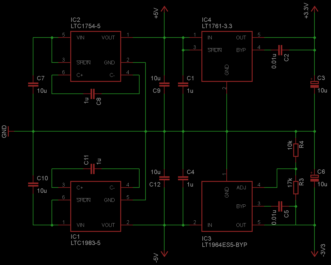

von Robert B. (robai)
so, nochmal Danke für die Anregungen. Ich hab mir mittlerweile auch mal
ein paar Schaltregler und Ladungspumpen angeschaut. Wäre es möglich,
z.B. mit einem Step-Up-Wandler (am liebsten Ladungspumpe, weil keine
Induktivitäten) von 2.4 oder 4.8V (ich weiß, jetzt sind es plötzlich
nich mehr 12V, aber der zu verwendende Akku is eben noch nich
spezifiziert, bin da noch recht frei) auf 5V zu wandeln und danach mit
ner invertierenden Ladungspumpe auf -5V bzw. mit einer geregelten
invertierenden Ladungspumpe die -5V erzeugen und dahinter jeweils
+/-3.3V Linearregler oder gibts da Einwände? Das zumessende Frequenzband
endet übrigens bei ca. 150Hz. Ich denke mit halbwegs vernünftiger
Filterung sollten sich da die Schaltfrequenzen eliminieren lassen oder?
Als Regler hab ich im Moment die beiden hier im Auge:
Für die +5V: LTC1751-5
http://www.linear.com/pc/downloadDocument.do?navId=H0,C1,C1003,C1042,C1032,C1064,P1080,D4173
Für die -5V: LTC1983-5
http://www.linear.com/pc/downloadDocument.do?navId=H0,C1,C1003,C1039,C1133,P1904,D2062
Die LDO für die +/-3.3V werden denk ich die gleichen bleiben, wie oben
oder kennt jemand nen festen -3.3V LDO?
Ach, eine Frage noch: Kann man die beiden Schaltregler problemlos
parallel an die Eingangsspannung legen und die GNDs verbinden oder gibts
da Stress?
Grüße
Robby
Hallo nochmal,
anbei meine jetzige Schaltung für die Spannungsversorgung mit +/-3.3V
und +/-5V. Zwei neue Fragen haben sich aufgetan.
Die Ausgangskapazität der Schaltregler ist parallel zur
Eingangskapazität der LDOs. Da müsste man das 1uF doch einfach weglassen
können oder? Obs nun 10 oder 11uF sind, das liegt ja quasi schon im
Toleranzbereich. Sollte ja ohnehin schon ne relativ saubere Spannung
sein, die aus den Schaltreglern kommt.
Habe die Kondensatorbeschaltung aus den Datenblättern erstmal 1:1
übernommen. Dabei ist mir auch noch aufgefallen, dass die
Ausgangskapazitäten der LDOs polarisierte Cs sind. Spielt das irgendne
Rolle? Denn 10uF gibts auch als unpolarisierte SMD-Kondensatoren (0805).
Müsste doch eigentlich egal sein, ob das nun polarisierte oder
unpolarisierte sind oder? Die pol. sind mir eigentlich zu groß und zu
klobig.
Ach und nochwas. Hat jemand Erfahrung mit den Widerständen für den
variablen LDO? Um den Fehler über I_Adj nicht zu groß werden zu lassen,
soll man lt. DB mit R4 nicht über 250k gehen. Kann man sich ja
ausrechnen. Die eigentliche Frage wäre, ob es sinnvoll ist, z.B. n 33k
Trimmpoti zu nehmen und dessen Mittelabgriff auf ADJ zu legen, die
anderen Anschlüsse auf VOUT und GND. Oder lieber aus 1% Rs was passendes
Festes zusammenbauen?
Vielleicht kann jemand helfen. Danke!
Robert
jo, kannste weglassen
>klobig.
sollte eigentlich auch gehen, wenngleich bei solchen C-Werten vielleicht
nicht mehr so üblich
eigentlich kannste das machen, wie du willst. Wenn Du die Spannung
variable auslegen willst, bzw. auf die letzte Stelle nach dem Komma
genau einstellen willst, dann mußt Du es so machen. Wenn Du nur um die
3,3V herum einstellen willst, dann mürde ich aber das Poti einfach zw.
R3 und R4 schalten, und nur wenige kOhm groß (gespreizter
Einstellbereich). Ansonsten, wenn Deine Ansprüche nicht zu hoch sind,
einfach Spannungsteiler mit 1%-R's nehmen, wie Du es schon hast.
Danke Jens!
@Miachel:
Warum machst du die Verwendung von Schaltreglern davon abhängig, ob ich
+/-5V benötige? Versteh ich das richtig, dass dein Plan wäre, mit
Schaltreglern auf +/-5V zu regeln und dahinter +/-3.3V LDOs? Also quasi
wie in meiner letzten Schaltung? Sind die 5V aus den Schaltreglern so
schlecht, dass du sie nicht verwenden würdest? Zugegeben, es wird n
bisschen heikel, weil ich mit den 5V nen ADC und nen DAC betreiben will.
Die sind da vielleicht n bisschen empfindlich. Aber kommts nicht
hauptsächlich auf ne saubere Referenz an? Da brauch ich nur ne 2.5V, die
kann ich ja mit den "sauberen" 3.3V ausm LDO betreiben oder?
