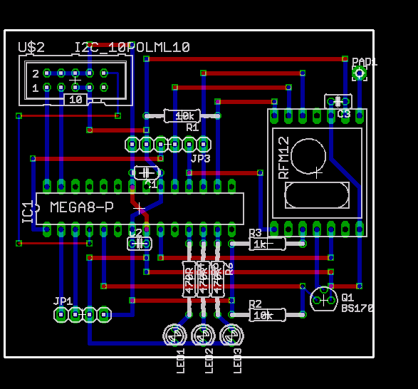

Hi Leute, versuche schon den ganzen Tag diese einfache Schaltung zu routen. Soll eine Erweiterung für mein STK500 sein. Ein einfaches User Interface (ein paar Buttons, LEDs und ein Display). Hätte nicht gedacht, dass das Routing so kompliziert ist. Wie macht ihr das, wenn ihr darauf angewiesen seid die Leiterbahnen aus Draht auf eine 2.54mm Lochrasterplatine zu löten? Bin für jeden Tipp dankbar. LG Jürgi

Hallo, ich plaziere die Teile auf der Lochrasterplatine, löte sie fest. Schaltplan dazu ausgedruckt (auch Eagle). Dann mit 0,4mm Draht aus Fernmeldekabeln GND verdrahtet (Draht komplett abisoliert als Blankdraht). Danach Betriebsspannungen auch blank verdrahtet, an ubvermeidbaren Kreuzungen mit GND dünnen Gewebeschlauch drüber geschoben. Jetzt zum Warpdraht gegriffen und den Rest frei verdrahtet. Im Schaltplan jede Verbindung gekennzeichnet, die fertig ist. Zur Anordnung: es gibt ja 2 Möglichkeiten. Entweder ist nur die günstigeste Lage der Bauteile zueinander von Bedeutung oder es muß euine bestimmte mechanische Anordnung erreicht werden. Das sortiere ich auf dm Eagle-Board vor. Teile hinlegen und so drehen und schieben, daß rein optisch so wenig kreuz und quer im Ratsnest liegt wie möglich. Allzuviel Zeit investiere ich da aber nicht. Ezn Objekt wie Deins wäre vermulich in einer Stunde abgehakt. Gruß aus Berlin Michael
Auf der Unterseite in der einen, auf der Oberseite in der anderen Richtung routen. Unten werden Bahnen der Streifenrasterplatine genutzt bzw Drähte aufgelötet, oben kommen Brücken hin.
@Eagle_master: Jemand, der sich nennt wie du ist mittlerweile wohl zu weit vom Anfängerstatus entfernt. Ich habe anfangs von Hand geroutet. Hatte aber zu viele Kreuzungsprobleme. Das Autorouting von Target hat es auch nicht bewältigt. Dort fehlen noch ein paar Verbindungen. Aber wie auch immer, da hilft wohl nur üben, üben, üben. Die Tipps mit dem isolierten Draht finde für diesen lächerlichen Schaltplan gar nicht schlecht. Auch eine Streifenrasterplatine hat wohl Vorteile. Mal schauen! Kämpfe mich mal weiter. LG Jürgen
Ich vereinfache meine Platinen meistens per Software. LED1 muss nicht an D1 sitzen, kann auch D8 sein. Das gleiche beim LCD.
@uwe warum so viele überflüssige Brücken?????????
hi also mal ganz ehrlich auf dem pcb hat soviel platz zum liegen und du hast keine kritischen signale drauf,,,,,,,,,,, das sollte fast einseitig gehen! naja wie auch immer versuch erstmal eine gute platzierung zu finden das ist das allllllller wichtigste!!!!!! dann kann man auch noch versuchen pins zu tauschen (pinwrap) das hilft! wenn du das alles ordentlich machst wirst du auch nen guten ersten schuß mit dem autorouter finden! mfg marcel
Nicht verzweifeln, man wächst von Projekt zu Projekt ;) Bei meinem ersten AVR-Projekt auf Streifenraster[1] hab ich als erstes alle Bauteile platziert und danach mit Lackdraht unten drunter wild verdrahtet. Bei meinem jüngsten Projekt[2] habe ich mir ein paar mehr Gedanken zum Platzieren gemacht, ein paar sinnvolle (teils "fliegende") Drahtbrücken gesetzt und dafür bis auf eine Verbindung auf der Unterseite auf den Lackdraht verzichtet. Gruß Dominique Görsch [1] ATtiny2313 als USB-Controller (AVR-CDC) + ATmega16 für I/Os Platine oben: http://picpaste.de/usb-avr_io_raster_top.jpg Platine unten: http://picpaste.de/usb-avr_io_raster_bottom.jpg [2] ATtiny2313 auf einem Controller für einen Sternenhimmel (80 LEDs in 5 Gruppen, Software-PWM) Platine oben: http://picpaste.de/PWM_Wolke.jpg Plan: http://picpaste.de/PWM_Wolke_Plan.png
Für Lochrasterplatinen kann man auch in einem 2.54 mm Raster routen, und dann die Leiterbahnen durch Lötzinnverbindungen der Lötaugen herstellen. Layout erstellen, gespiegelt ausdrucken, unter die noch unbestückte Lochrasterplatine legen und dann auf der gegenüberliegenden Seite mit einem Flizstift die Leiterbahnen nachzeichnen (sieht man ja durch die Löcher) - so muss man nicht mal mehr etwas denken beim Löten ;-) Einzig die Verbindung der Lötaugen mit Lötzinn ist etwas mühsam, aufgrund der Oberflächenspannung halt.

>dummy wrote: > Damit auch? > >Ja, damit auch! > >Das ist Kinderkram. Ok hier ist das Board. Alte Eagle V3.5 Version. Viel Spass damit ;)
hi also prinzipiell ist das board wirklich nicht schwer wenn man 4 oder mehr lagen benutzt! die herrausforderung besteht nicht darin die leitungen zu verlegen, sondern eine optiale platzierung zu finden! das leitungen legen kann man damit sehr sehr vereinfachen. mfg

>also prinzipiell ist das board wirklich nicht schwer wenn man 4 oder >mehr lagen benutzt! Es geht mit zwei Lagen.
spess53 wrote: > Hi > >>Damit auch? > > Ja. Entschultige bitte, aber das zählt maximal zu Fingerübungen, um in > langer Zeit der Routing-Abstinenz nicht ganz aus der Übung zu kommen > (ist bei mir nicht der Fall). > Was mich hier immer irritiert, ist, das immer so auf der Routen > herumgehackt wird. Das Platzieren der Bauteile ist eigentlich die > Vorraussetzung für ein vernünftiges Layout. Die Zeit, die man dort > spart, erkauft man in einer mehrfachen Zeit für das Routen. > > MfG Spess Genau, Du beschreibst es richtig !!!
Hallo jemand zuhause? Doch kein Kinderkram? Zwei Lagen Jungs! Es geht!
dummy wrote: > Hallo jemand zuhause? > Doch kein Kinderkram? > Zwei Lagen Jungs! Es geht! Ist klar das es 2-Seitig geht! Habe mal getestet, es funzt. Ich brauche aber das Teil nicht!
dummy wrote: > Ok hier ist das Board. Alte Eagle V3.5 Version. > Viel Spass damit ;) Nach BAE gewandelt, keine 10 Minuten Autorouter, fertig. Da der BAE-Autorouter in den Details über spezielle, im Schaltplan anzubringende, Netzattribute gesteuert wird und kein Schaltplan dabei war, habe ich nun keine Initiative gezeigt, noch irgendwie die Versorgungsnetze besonders zu routen. Die werden also alles andere als optimal sein. War ja aber auch nur 'ne Spielerei. (Ich wollte vor allem mal wissen, wie gut der Datentransfer von Eagle nach BAE so funktioniert.)
