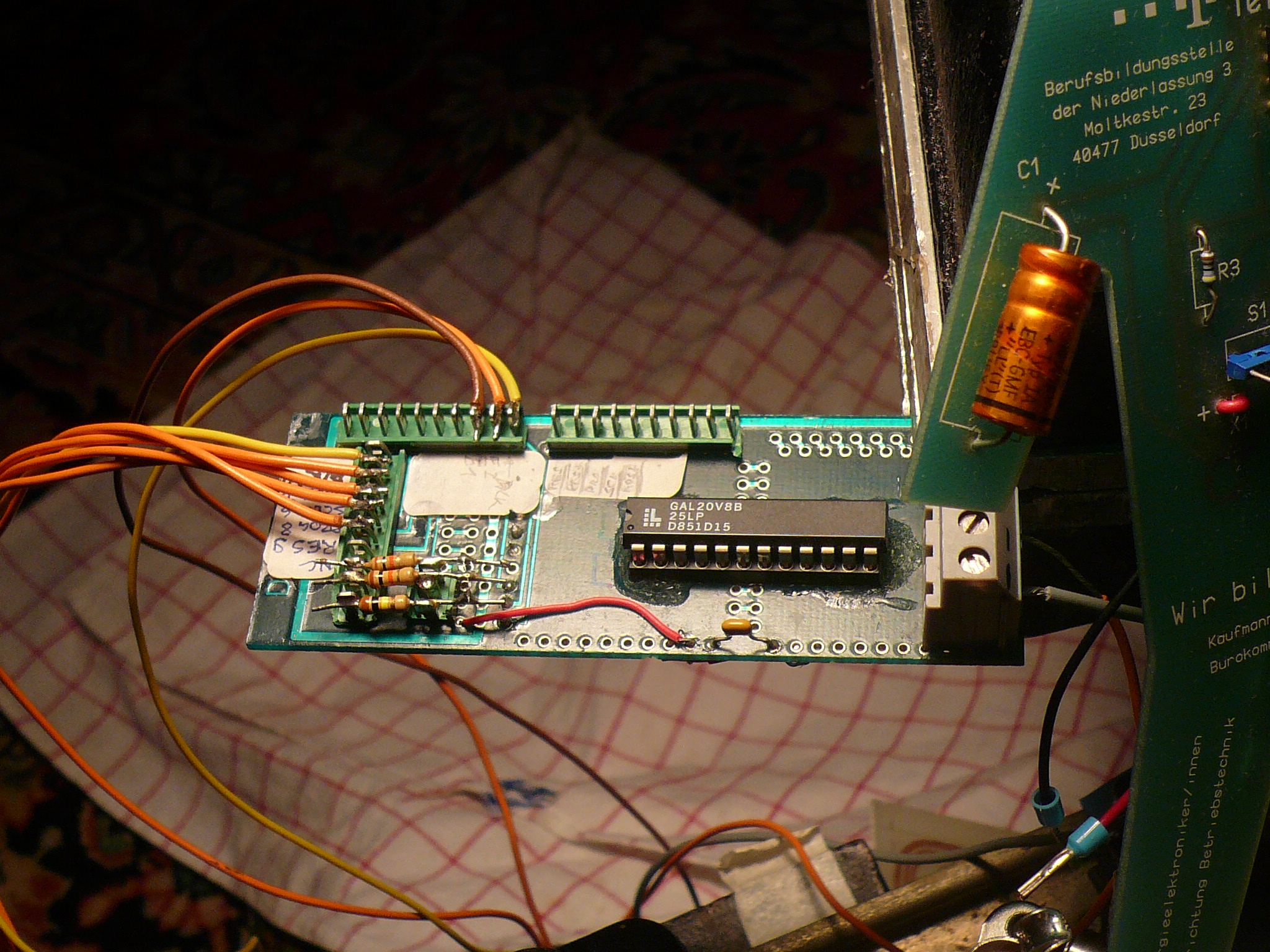

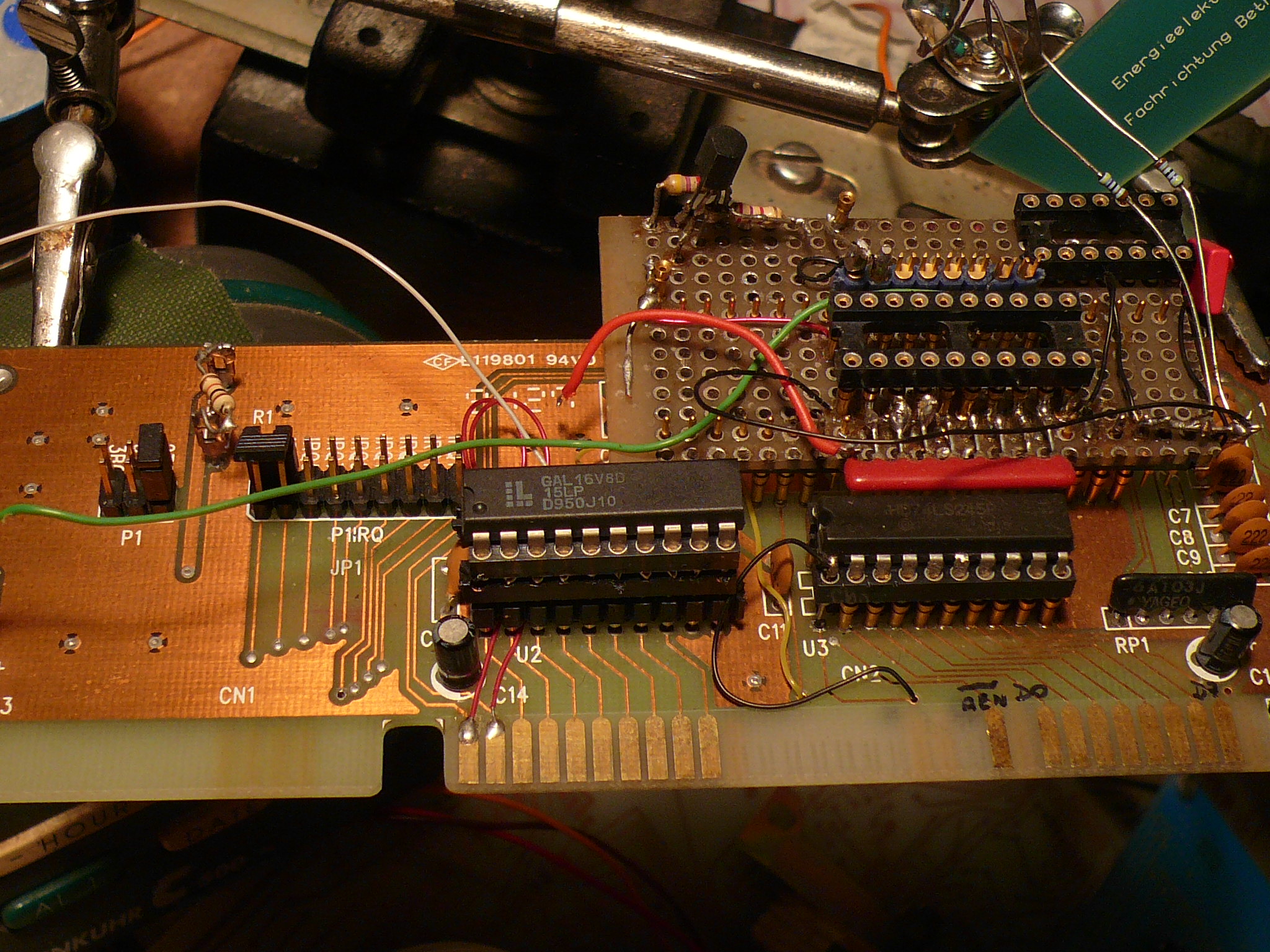

von Holger (Gast)
@Bu
Ich habe auch mit Gals angefangen.
Hompage  von
Holger Klabunde
Ich habe dem sein MULTIPROG vor ca. 10 Jahren gekauft
mit dem habe ich meine eigenen PC-Karten gebastel.
Conrad Elektronik verkauf das als Bausatz..
"Multiprog"
(für GALS,AVR,.....)
Mach mal bitte ein Bild von deinem System.
Ich muss sonst so veil schreiben.
Hast du das Datenblatt gelesen ?
ERASE GAL BITTE VORHER MACHEN
GALTYP 16V8D      der D-TYP ist neu. .(BILD)
Vor dem Proggen muss das GAL wie ein EPROM gelöscht werden.
(ERASE GAL ) danch Prog.
Such mal in deinem MENU was für Gal-Typen von 16V8_x da drin sind.

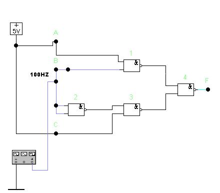

von Bucceroni (Gast)
Die Schaltung hatte ich bereits mit diskreten Gattern aufbgebaut, doch
wir wollen das Problem der Laufzeitverzögerung am konkreten Fall GAL
betrachten.
Ich habe es nun endlich hin bekommen den GAL zu beschreiben, nur leider
war ich vom Ergebnis enttäuscht. Habe mir dann nochmal die reduzierte
boolesche Algebra aufgemalt und durchgespielt, leider kommt mit den OR
Gattern kein Glitch mehr zustande.
aus
t1 = !(A & B);
t2 = !(B);
t3 = !(C & t2);
Q = !(t3 &t1);
wird wie oben schon beschrieben:
Q = (!t3 # !t1);
t1 = (!A # !B);
t2 = (!B);
t3 = (!C # !t2);
Gibt da keine Möglichkeit ihm quasi zum benutzen von NAND Gattern zu
zwingen?
Ich kann auch gerne nochmal ein Bild der kleinen Schaltung mitliefern.
Sinn soll sein die "schädliche" Gatterlaufzeit, in Form von LOW Spitzen
an einem eigentlich dauer High führenden Ausgang zu demonstrieren.
Vielen Dank im Voraus!
Hier nochmal das ganze als Prinzipdarstellung.
Diese einfache Schaltung funktioniert mit diskret aufgebauten Gattern
auf dem Steckbrett einwandfrei...
Oder liegt es einfach daran, das ein Gal dieser Bauart nur mit OR Logik
arbeitet?
von Schrotty (Gast)
Ob du das mit AND oder OR darstellst, sollte keinen Einfluss haben. Denn
De Morgan gilt! ;-)
Aber du koppelst deine Signale intern zurück (t1, t2, t3) Das heisst,
die Laufzeit dieser Signale könnte je nach Speedgrade des GAL recht kurz
sein und somit währen auch die Glitches recht kurz.
Und wenn du diesen Glitch dann über einen Pin rausgeben willst, dann
muss dieser auch imstande sein, die Kapazität deines Tastkopfs, Leitung
etc zu treiben. Und zwar so schnell, dass der Glitch nicht "verwischt"
wird.
Das Eingangssignal muss natürlich auch eine ordentliche Flankensteilheit
haben!
Also wenn dein Glitch z.B. nur 2 ns lang wäre, dann muss die Rise- und
Fall-Time des Pins < 1ns sein, dass du den Glitch noch sehen kannst.
Klingt jetzt ein wenig konstruiert, aber eine bessere Erklärung fällt
mir grad net ein.
Vielleicht mal mit nem GAL mit langsamem Speedgrade ausprobieren.
