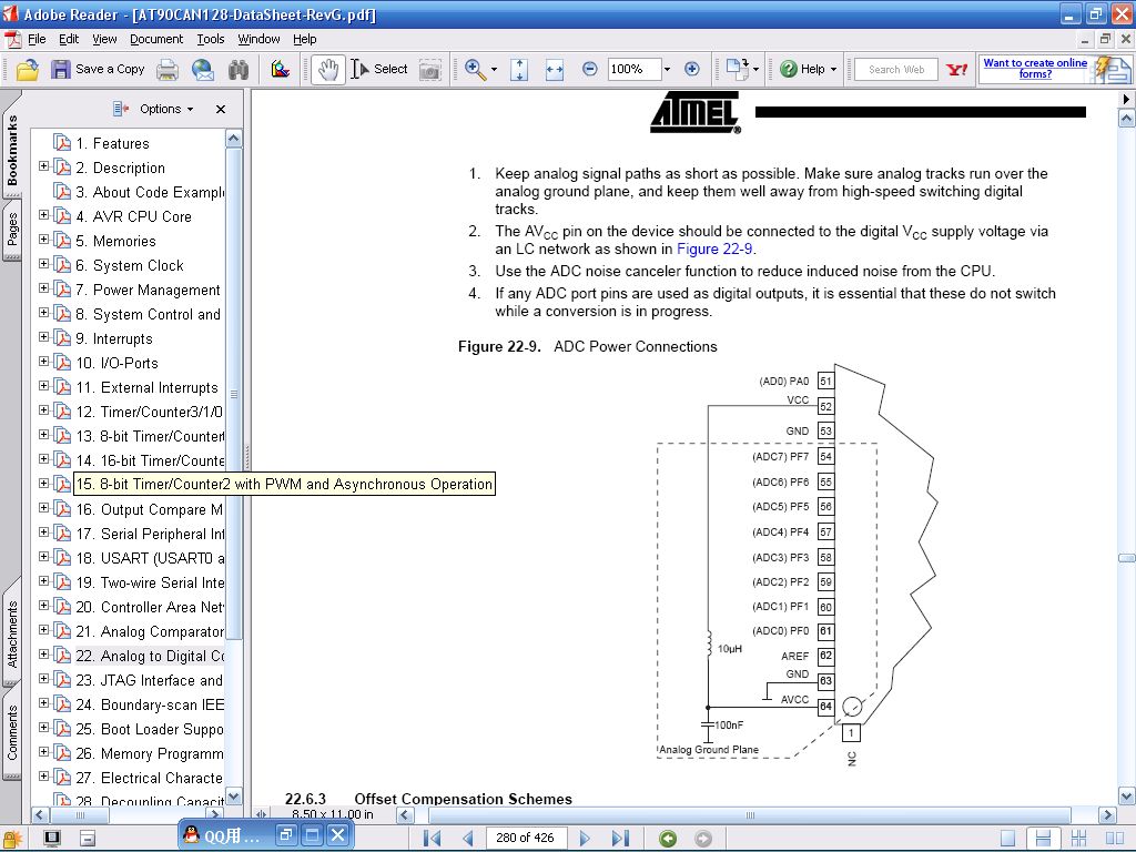

von Owen S. (senmeis)
Servus,
Bitte siehe den Anhang. Geht es um Spulen oder Ferrite Beads für diese
Anwendung?
MfG
Senmeis

Bead
von Michael X. (Firma: vyuxc) (der-michl)
Spule. Ferritperlen werden mit Ohm/Frequenz bemessen.
von Knut B. (Firma: TravelRec.) (travelrec) Benutzerseite
Spule.

Mein Professor ist auch ein Freund der Beads. Die analoge und digitale
Masse wird in diesem Fall doch auch per Bead verbunden, oder?
Zeig mir ´ne Ferritperle mit 10µH, die kleiner als ein Handball ist.
>Nö, nicht wenn man das unter Bead versteht:
>http://de.farnell.com/murata/blm18ag102sn1d/ferrit...
Ja, das ist eine Ferritperle. Aber genau die schließt man nicht an den
ADC als für die Funktion als L/C-Filter an.

Kleine Frage, wieso eigentlich nicht? Und was stattdessen?
Weil Ferrit-Beads Störungen erst im höheren MHz-Bereich dämpfen. Die
10µH-Spule hingegen dämpft bereits im kHz-Bereich und darüber, was für
die Funktion dieses AVR-ADCs eher Sinn macht.

Ich kenne diese Ferrit-Beads nur als Röhrchen die man über Kabel
schiebt. Es gibt aber auch diese Festinduktivitäten und zwar auch im SMD
(0805, 0603, ...) Package (wo dann allerdings wirklich eine
Induktivität/Gleichstromwiderstand usw. gegeben ist). Die sind aber
schon geeignet, oder? Also es muss nicht unbedingt die Speicherdrossel
sein :D
>schiebt.
Gibt es auch in 0603/0805/1206 und anderen SMD-Gehäusen.
Ferritperlen sind für L/C-Filter zum Betrieb an der AVCC-Leitung NICHT
geeignet, da sie die relevanten Störungen im Bereich von einigen kHz bis
zu einigen Mhz nicht beseitigen.
Wenn die Festinduktivität 10µH hat, dann schon. Die Ferrite sehen den
Induktivitäten aber zum Verwechseln ähnlich und deshalb muß man genau
gucken, was man kauft.

Alles klar. Hab das Bild gesehen und entdeckt, dass die genau so
aussehen, wie die 0805-Festinduktivitäten, die ich immer verbaue für
solche Geschichten. Da hab ich dann einen Schreck gekriegt :D
