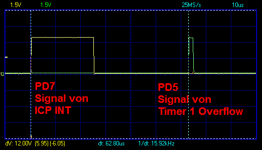

Ich habe einen ATmega168 mit 1MHz und möchte eine Pulslänge messen. Dazu
verwende ich das  ICP-Modul von Timer 1 und zusätzlich den Timer
Overflow Interrupt, um ein ungültiges Signal festzustellen. Die
Signallänge darf 6-7 ms betragen, ich habe keinen Timer prescaler. Also
dürfte der Overflow Interrupt nie aufgerufen werden.
TCCR1B = (1<< ICNC1) | (1<< CS10); //falling Edge, Noise Canceler, CLk/1
TIMSK1 = (1<< ICIE1); //Input Capture Enable
SIGNAL(SIG_INPUT_CAPTURE1) {
PORTD &= ~(1<< PD7);
if (syncstat == 10) { //erste fallende Flanke
  TCNT1 = 0; //Timer auf 0 setzen
  TIMSK1 = (1<< ICIE1) | (1<< TOIE1); //Input Capture + Overflow Interrupt Enable
  syncstat = 11; //warte auf zweite fallende Flanke
} else if (syncstat == 11) { //zweite fallende Flanke
  dt = ICR1; //Sollwert 6660 @ 1MHz
  TCCR1B = 0x00; //deaktivieren
  TIMSK1 = 0x00 ; //deaktivieren
  syncstat = 128;
22
23
PORTD |= (1<< PD7);
24
25
26
SIGNAL(SIG_OVERFLOW1) { //Darf nie aufgerufen werden -> Fehler!
27
28
PORTD &= ~(1<< PD5);
29
//UART_print("SIG_OVERFLOW");
30
PORTD |= (1<< PD5);
31
32
Der Overflow-Interrupt wird aber merkwürdigerweise 60µs nach dem
ICP-Interrupt aufgerufen.
Hat jemand eine Erklärung?

von Luky S. (luky)
Hier mal das Oszibild des Vorganges...
von (prx) A. K. (prx)
Präzise Messung geht so nicht, da in diesem Code die Reaktionszeit der
ISR mit eingeht.
Besser: Timer frei laufen lassen und die Differenz aufeinander folgender
Capture-Werte bilden. Ist dann taktgenau ohne Einfluss der ISR.
Test auf "ungültig" sieht dann anders aus, da der Overflow regelmässig
auftritt. Aber vielleicht reicht es dir dafür die Erkenntnis aus, das
ganz ohne Signal zwischen 2 Overflows kein Capture erfolgt.
