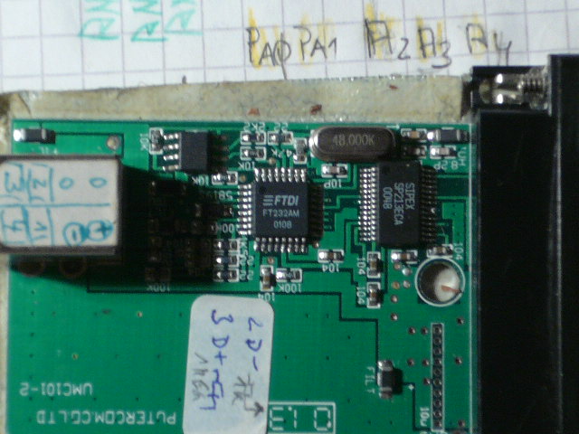

von @Holle (Gast)
FTDI 245
Ich bin da noch eine EEProm-Emu. am draufdöseln.
Sende noch Bilder von Putertech.LTD.co (  USB -V24 ).
Gruss aus London.
@@@@Holle.
