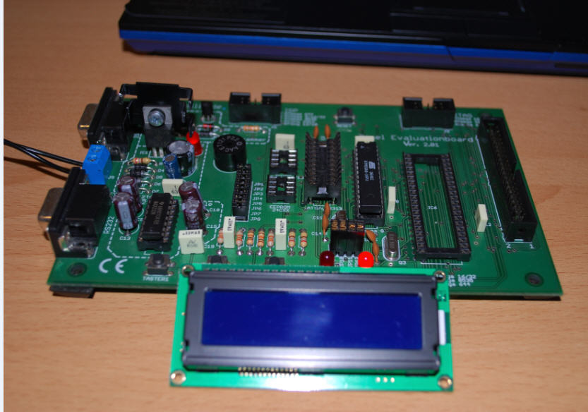

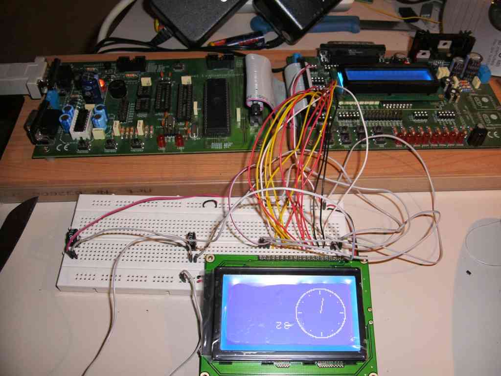

Als ich angefangen habe, habe ich mir bei Pollin diese zwei Boards
bestellt. (bei www.pollin.de einfach "Atmel" in die Suchleiste eingeben)
Evaluationsboard 2.0.1
Addon-Board V1.0
Die musst du zwar selber zusammenlöten, aber sie kosten zusammen mit
Versand 45EUR und du bekommst viel mehr als bei dem Lernpaket. Beim
Addon-Board sind auch schon ein Display, 8 entprellte Taster, 8 LED's,
Audioverstärker und die Möglichkeit Funkmodule anzuschließen dabei. Das
Addon-Board benötigst du aber nicht unbedingt. Das Evaluationsboard
reicht auch aus um anzufangen und das kostet nur 15 EUR.
Außerdem hast du die Möglichkeit verschiedene Prozessoren zu verwenden.
Atmega (8,48,88,168,16,32,8535,644) und Attiny (12,15,25,2313)
Ein STK500 hat allerdings auch seine Vorteile, allerdings ist es
wesentlich teurer. Es bietet wie oben schon erwähnt, einstellbare
Taktfrequenz, einstellbare Spannungsversorgung usw. und man kann damit
sehr einfach und schnell den Prozessor im AVR-Studio programmieren.
Wenn ich jetzt Du wäre und ein Budget von 40EUR hätte , würde ich mir
bei Pollin nur das Evaluationsboard, ein Steckbrett(Breadboard), einen
oder mehrere Prozessoren und die oben von einem meiner Vorredner
genannten Bauteile kaufen. Dann hast du alles was du brauchst. Wenn du
Dann das AVR-Tutorial von dieser Seite durcharbeitest, wirst du nach
sehr kurzer Zeit (Minuten bis Stunden) die ersten Erfolge feiern können.
Paul

von Dominique G. (dgoersch)
> Addon-Board V1.0
Damit habe ich auch angefangen und war voll zufrieden. Ich nutze die
beiden Boards heute noch in Verbindung mit dem Steckbrett für
Versuchsaufbauten (z.B. siehe Anhang), etc. und zum flashen meiner AVRs.
Dominique Görsch

von Martin e. C. (eduardo)
Kabel muß ich noch suchen !
Martin e. C. wrote:
> Dateianhang: Pollin_Board.jpg
Was ist das für ein Display? Quelle?
Sieht das auf dem Bild nur so aus, oder ist das Blau dunkler als bei den
meisten LCDs?
Dominique Görsch

von - - - (Gast)
Falls es noch niemand erwähnt hat, ich würde für die Quarze dringend
Steckfassungen vorsehen!
mfg
