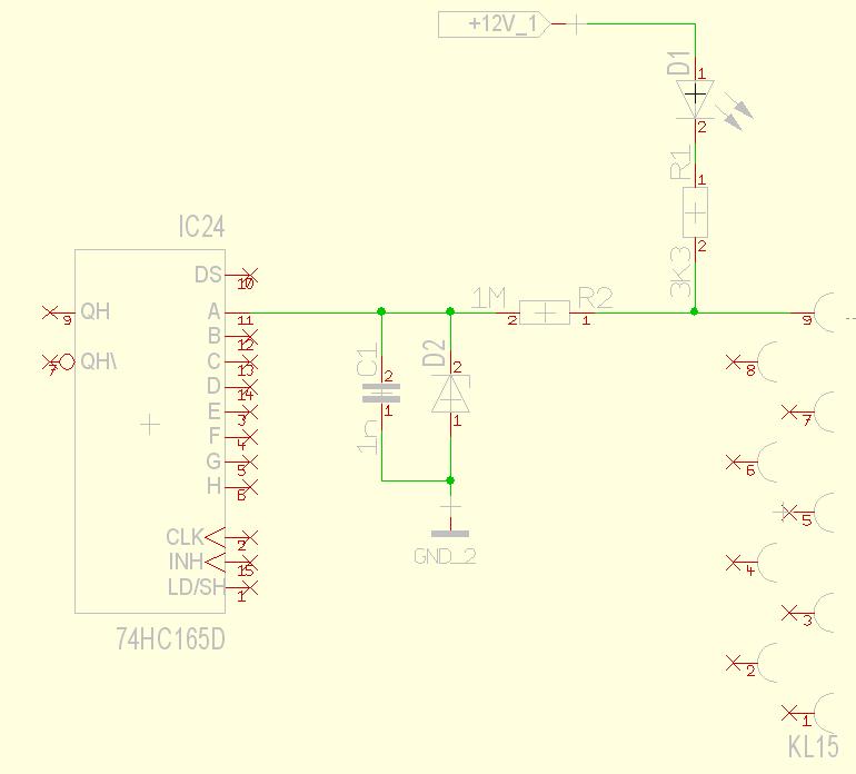

Hallöchen Der Eingang des 74HC - Gatter soll auf 5V-Pegel liegen wenn die Klemme offen ist. Ist die Klemme auf Masse gelegt, soll der Eingang auch auf 0V liegen. Die LED D1 soll leuchten wenn der Eingang auf Masse liegt. Die Kombination D2 und R2 soll den Eingang des 74HC gegen die 12V PullUp schützen. Das Problem ist nun, dass immer ein Strom über D1,R1, R2 und D2 fliesst und daher die LED immer leicht leuchtet. Damit die LED möglichst wenig leuchtet soll der Widerstand R2 möglichst hochohmig sein. Wie hoch darf der Widertstand R2 werden damit der Eingang vom 74HC bei Low und High die nötigen Pegel 100% erreicht ? Wiviel Strom fließt in den Eingang des 74HC ? Im Datenblatt steht was von input leakage current maximal 1uA. Kann ich damit rechnen ? Vielen Dank für Eure Hilfe. mfg Manfred Schön
Andere Idee: Schalte parallel zur LED einen z.B. 100k Widerstand. der bildet dann zusammen mit dem 1Meg einen Spannungsteiler, und die Vf der LED wird nicht mehr erreicht.
>Wi(e)viel Strom fließt in den Eingang des 74HC ?
praktisch keiner! wenn nicht über Vcc!!!!!!!!!!!!!
Warum die Diode (LED) nicht zwischen Eingang (mit Vor-R)
und Masse und Schutzdiode zwischen Vcc und Eingang?
