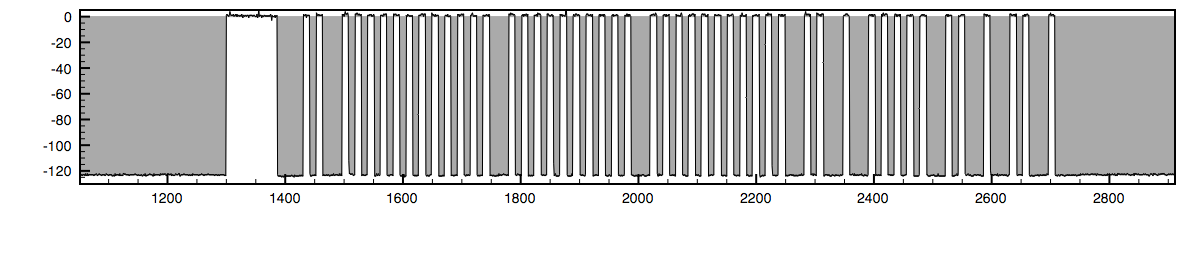

ich habe eine Aufzeichnung eines IR-Codes von einen Panasonic Fernseher
angehängt. Um RC5 handelt es sich dabei wohl nicht. Kann mir jemand
eventuell dabei weiterhelfen den genauer zu verstehen? Mich interessiert
dabei eigentlich nicht was genau da übertragen wird, sonder nur wie der
Code technisch aufgebaut ist, damit ich zumindest einfacher einzelne
Codes wiedererkennen kann.
Bisher kann ich eigentlich nur sagen das jeder Code mit diesem großen
Block beginnt. Kenn jemand dieses Format?
viele Grüße
Aike

von Sven S. (schwerminator)
Wenn ich richtig gezählt habe, könnte das der Japan- oder auch
Kaseikyo-Code sein.
Siehe:
http://www.ktet.fh-muenster.de/Download/Diplomarbeiten/PdaLirc.pdf
(Seite 17)
Allerdings war bei meinem Gerät die Modulationsfrequenz nicht 56kHz, wie
in der Arbeit angegeben, sondern 38kHz, muss man dann mit dem
Oszilloskop schauen.
von Aike T. (biertrinker)
Hallo Sven,
ja, ich denke du hast richtig gezählt. Das scheint er zu sein. Das hilft
mir alles schon ein gutes Stück weiter. Jetzt muss ich den erstmal
implementieren.
vielen Dank und viele Grüße
Aike
