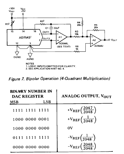

Hallo
Ich habe folgende Schaltung im Datenblatt eines DA-Wandlers entdeckt.
Sie dient dazu, den (Strom-)Ausgang des Wandlers in eine biploare
Ausgangsspannung zu wandeln.
Leider verstehe ich das Prinzip nicht. Was ich verstehe ist: Der OPV A1
dient offensichtlich dazu, den Ausgangsstrom in eine Spannung zu wandeln
und zu stabilisieren. Die Beschaltung von A2 ist mir aber ein Rätsel.
Ich hätte dort einen Subtrahierverstärker erwartet, der V_Ref/2 abzieht.
Den kann ich dort aber nicht finden, obwohl die Schaltung ja nach diesem
Schema funktionieren muss!
Ein großes Verständnisproblem für mich ist außerdem, dass am
nicht-invertierenden Eingang ein 5k Widerstand gegen Masse geschaltet
ist. Welchen Sinn hat das? Der Eingang des OPV ist doch ohnehin
hochohmig, da machen die 5k doch gar keinen Unterschied?!
Das Datenblatt gibt leider nicht viel her, Details werden nicht
beschrieben. Kann mir bitte jemand von Euch weiterhelfen?
Danke im Voraus,
Jan
Tut er doch, über das Widerstandsverhältnis 10k (R4) zu 20k (R3).
> ein 5k Widerstand gegen Masse geschaltet ist. Welchen Sinn hat das?
> Der Eingang des OPV ist doch ohnehin hochohmig,
In der Theorie schon...
In der Praxis schon...
Diese alten Dinger (und solche sind in der Schaltung verwendet) hatten
durchaus merkbare Eingangsströme. Und deshalb wird über den 5k
Widerstand am +Eingang die selbe Impedanz wie am -Eingang (10k || 20k ||
20k) hergestellt.
Des Rätsels Lösung wird wohl sein, dass A1 invertiert.
Dann wäre zudem das Rätsel gelöst, warum A2 auch invertiert  ;-)

Hmm! Jetzt ist der Groschen gefallen! Mit A1 wird das Analogsignal
invertiert und auf A2 gegeben, der ein invertierender Addierer ist.
V_Ref wird dort mit 1:2 ggü. dem invertiertem Analogsignal gewichtet.
Und das Rätsel um R6 (5k) ist auch gelöst!
Toll, vielen Dank!
Aus purer Neugier: Warum heißt das Ding "4-Quadrant Multiplication"?
Jan
von Bernd G. (Gast)
Bei genauer Betrachtung ist dann unschwer zu erkennen, dass die
Schaltung möglicherweise doch funktionsfähig sein könnte. :-))
von Bernd G. (Gast)
Die Ausgangsspannung bildet mit der pos. Uref hier zwei Quadranten.
Wenn du eine negative Uref anlegst (das geht bei dem o.g. DAC), hättest
du insgesamt alle vier Quadranten.
Multiplizierer: weil Uref als Faktor eingeht.
