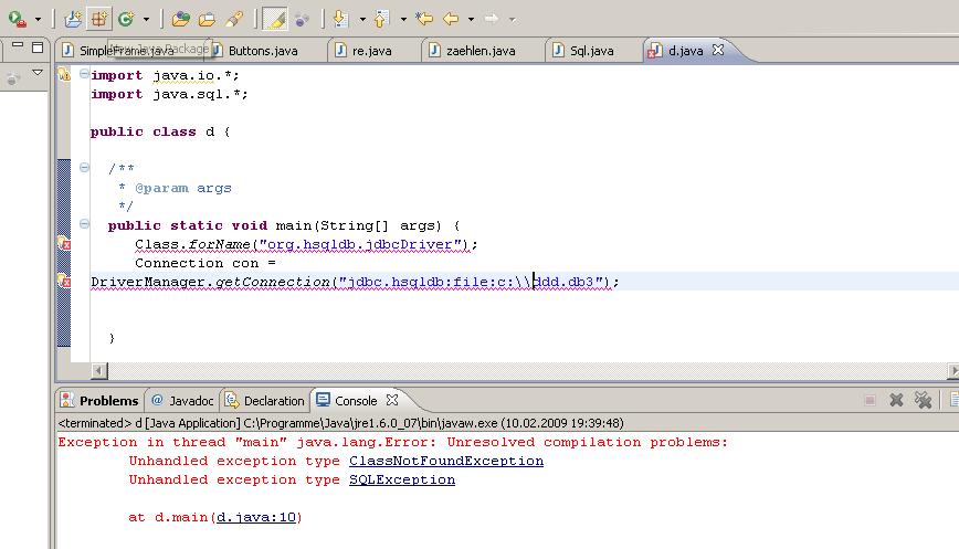

Hallo, ich habe mir in SQL eine kleine Datebank gemacht, und möchte mich
mit Java damit verbinden.
Dies ist mein erster Versuch mit Datenbanken.
Wenn ich in Eclipse
[c]
public class d {
   * @param args
  public static void main(String[] args) {
     Class.forName("org.hsqldb.jdbcDriver");
     Connection con =
DriverManager.getConnection("jdbc.hsqldb:file:c:\te.db");
von jo (Gast)
eingebe, kommt ein Fehler.
Was ist falsch?

Fehler:
Exception in thread "main" java.lang.Error: Unresolved compilation
problem:
  Invalid escape sequence (valid ones are  \b  \t  \n  \f  \r  \"  \'
  at d.main(d.java:9)
Was mache ich falsch?
von hans (Gast)
schreib mal \\ statt \
von jo (Gast)
DriverManager.getConnection("jdbc.hsqldb:file:c:\\ddd.db3");
so?
Dann kommt der Fehler
problems:
  Connection cannot be resolved to a type
  DriverManager cannot be resolved
  at d.main(d.java:8)

von jo (Gast)
hier mal der fehler angehängt

Haha du kennst also die Grundlagen, aber erkennt nicht das die Meldung
überhaupt nichts mit dem Programm zu tun hat sondern das Eclipse ein
Problem mit dem Zeichensatz beim Speichern einer Datei hat?

Ich hab
    System.out.println( ex.getMessage());
hinzugefügt.
Ausgegeben wird
von jo (Gast)
java.lang.ClassNotFoundException: org.hsqldb.jdbcDriver
von Peter (Gast)
Teste mal bitte mit printStackTrace oder toString, normalerweise sollte
da etwas aussagekräftigeres rauskommen.
von jo (Gast)
bei to. String kommt wieder
von Peter (Gast)
das ist doch schon was, der ClassPath ist vermutlich falsch, er findet
die Klasse  "org.hsqldb.jdbcDriver" nicht.

Wenn man diese startet öffnet sich ein Programm, wenn man dann bei URL
jdbc:hsqldb:file:c:\neu
angibt wird auf C eine Datei
neu.script angelegt.
Jetzt kann man sich verbinden, mit dieser Vorkehrung.
Wenn ich jetzt mit dem Programm und der Datei an einen anderen PC gehe
und dort in Eclipse das ganze ausführe, gibt's wieder einen Fehler.
Muss man immer vorher das Programm  hsqldb starten und einstellen?
Das kann aber doch nicht im Sinne des Erfinders sein, dass derjenige der
ein Programm bekommt erst noch mit dem Tool hsqldb rumspielen muss??!
von Sebi (Gast)
das Thema ist zwar schon etwas älter, ich hatte aber das gleiche (/ein
ähnliches) Problem.
Die folgende Exception wurde geworfen:
java.sql.SQLException: No suitable driver found for
jdbc:hsqldb:mem:testdb
Der "Java Buld Path" war in Eclipse korrekt eingestellt.
(Projekt -> Properties -> Java Build Path -> Libraries -> Add External
JARs... : Pfad zu "hsqldb.jar" richtig angegeben)
Anfangs habe ich versucht die Datenbank auf die folgende Weise zu
öffnen:
Connection connection = null;
try {
  connection = DriverManager.getConnection("jdbc:hsqldb:mem:testdb", "SA", "");
} catch (Exception e) {
  System.out.println("ERROR: failed to connect HSQLDB JDBC driver.");
  e.printStackTrace();
Bei mir hat's erst funktioniert, als ich zuvor noch die statische
Methode
static Class<?> forName(String className)
aufgerufen habe:
try {
  System.out.println("ERROR: failed to load HSQLDB JDBC driver.");
try {
Vielleicht hilft's ja jemandem.
