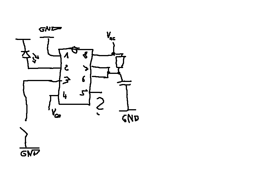

muss ich den Pin 5 immer über einen kleinen Kondensator mit gnd
verbinden? Wenn ich das nicht mache, kommt bei meinem Monoflop zwar ein
High Signal wenn ich Pin 3 mit gnd verbinde, das Signal geht aber nicht
wieder weg. Liegt das daran?
von Alexander (Gast)
werte: elko 100µF
R=90kOhm
von Achim (Gast)
Der Trigger (2) sollte mit 10kOhm an Vcc hängen, nicht einfach so offen
wie in Deiner Schaltung. Lies Dir mal das Elektronik-Kompendium durch.
von (prx) A. K. (prx)
Der Trigger ist mitnichten offen, sondern hat sinnigerweise eine LED
dran. Dafür hängt der Schalter am Ausgang statt am Trigger.
na super... ich hab pin 2 und 3 verwechselt. dankeschön
Bevor du den NE555 und die LED in Rauch aufgehen lässt: Ein
Serienwiderstand an der LED wäre recht nützlich.
die led ist mit vorwiderstand;) aber danke:)
