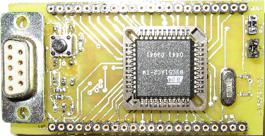

Vielen Dank für euere Antworten und nützlichen Hinweisen. Ich werde erst den Controller auf die Platine mit RS232 bannen und alle Pins dann rausführen. Ich werde einen AT89C51AC2 verwenden. Für externe Anbindungen Speicher oder Porterweiterungen werde ich seperate Platinen herstellen um hier flexibler zu sein. Über weitere Anregungen würde ich sehr freuen. MfG Klaus

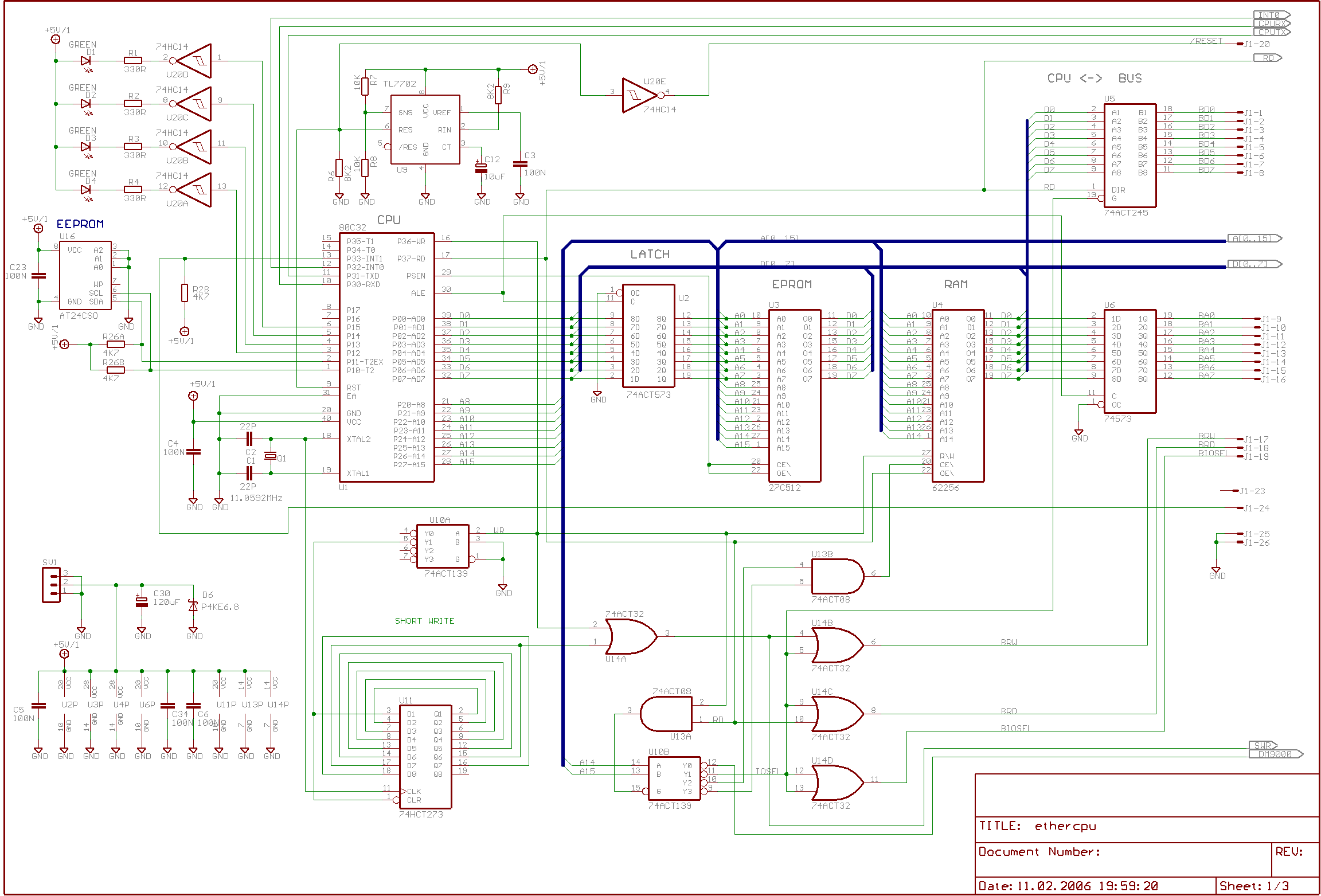

Hier mal ein Beispiel für Externes RAM und Eprom am 80x51. Auch externe Ports sind dort realisiert. Der externe Bus ist durch Bustreiber zum Prozessor hin abgetrennt. Am externen Bus sind bis zu 256 Addressen verfügbar. Gruss Helmi
@Helmut Lenzen Danke für deinen Beitrag. Ich werde den Schaltplan mal Studieren so bald ich dazu komme. Sieht auf jedenfall sehr Interessant aus. MfG Klaus

@Helmut Lenzen Wenn mich nicht alles täuscht ist in deinem DM9000 Schaltplan ein kleiner Fehler drin. Der Low-Drop Spannungsregler U17 (LM3940) ist verkehrt herum eingezeichnet. Der Eingang liegt an 3,3V und der Ausgang an 5V. Es müsste aber genau umgedreht sein. Oder die Beschriftung der 3,3V und 5V daneben ist falsch.
@Fox Mulder Gut beobachtet , das hast du recht der ist verkehrt rum eingezeichnet. Das hatte ich aber schon bei der bestueckung gesehen und den um 180 Grad gedreht eingesetzt. Wie gut das der den GND in der mitte hat. Gruss Helmi

Hallo! Ist zwar schon ne weile her aber ich habe jetzt meinen µC AT89C51AC2 auf eine Platine gebannt. Es funktioniert auch alles Wunderschön also Programm schreiben Flashen und ausprobieren. Was mich jetzt im Moment interessiert ist, welche Vorrausetzungen man benötigt um Programme direkt auf dem µC zu Debuggen. Also einzelschritte Ausführen über ein Entwicklungstool das direkt mit dem µC verbunden ist. Ich habe zwar schon Beiträge über Bootloader gelesen aber schreiben könnte ich bis jetzt keinen. In manchem Beiträge wird sogar von einem Monitorprogramm geredet aber darunter kann ich mir auch nicht wirklich was vorstellen vll. auch ein Bootloader? Kann einer vll. erklären wo die Unterschide sind? Wie schwierig ist es einen Bootloader selber zu schreiben bzw. welches Wissen muss man sich da aneignen? MFG Klaus
