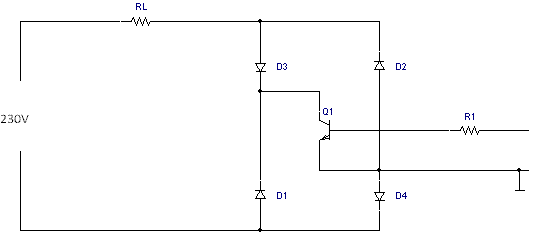

Hallo!! ich habe vor eine 230V schaltung per transistor zu schalten über 24 V.funktioniert das? es sollte aber nicht mit relais realisiert werden.da dafür kein platz ist.wieviel ampere gezogen werden weis ich nicht.kann sich aber nur im mA bereich bewegen weil die steuerung nur für einen dimmer ist.der steuert dann irgendwie ein triac oder sowas an. bitte um antwort. danke schonmal

Hi Denke, daß Du 230V AC (Netzspannung) schalten möchtest? Schau Dir mal folgenden Link an, hast da sogar eine galvanische Trennung durch den Opto-Koppler. http://www.hoelscher-hi.de/hendrik/light/analogswitch.htm MfG
danke aber die schaltung ist mir eigentlich schon zu groß.ich dacte eigentlich an sowas. 24V-> vorwiderstand -> Basis an emitter und kollektor die 230V ran.oder gehts so einfach nicht?
>wieviel ampere gezogen werden weis ich nicht.kann >sich aber nur im mA bereich bewegen weil die steuerung nur für einen >dimmer ist.der steuert dann irgendwie ein triac oder sowas an. Da hat ja wohl jemand nicht mehr alle Tassen im Schrank! Willst du dich umbringen?
Leute wie du sollten die Finger von 230V lassen. Ist dir außerdem klar, dass ein Transistor nur Gleichspannung schalten kann?
Das mit der Gleichspannung fiel mir auch gerade auf;) Also wenn man das schon nicht weiß, sollte man wirklich die Finger von 230V lassen und sich besser ein Solid State Relay kaufen. Das wäre mir mein Leben wert...
ich weis was ich tue.hatte nicht das erste mal mit 230V kontakt. also wär dann nur noch die eine möglichkeit über relais oder eben über den link http://www.hoelscher-hi.de/hendrik/light/analogswitch.htm oder gibts noch was anderes?zur erklärung habe ein dimmer der über ein triac oder ähnliches angesteuert wird.der triac wird angesteuert über ein drehpoti. das drehpoti möchte ich ausbauen und die ansteuerung soll dann über verschiedene widerstandschaltungen erfolgen die unter anderen über die 24V geschalten werden.hatte mir überlegt für jeden dimmer ca 3-4 widerstandsschaltungen zu bauen.also sozusagen kann ich dann 4 helligkeitsstufen einstellen.so das hilft vielleicht jetzt ein bisschen weiter.
Hallo Maik, das würde wohl gehen, Beispiel im Anhang. Die Ansteuerung muß aber potentialfrei sein, und es sind noch weitere Details zu beachten und zu klären. Durch den zusätzlichen Brückengleichrichter wird die Schaltung wohl auch nicht kleiner als ein Optorelais. Das Optorelais ist auf jeden Fall gesünder. MFG Peter
jep, die Schaltung von Peter wird vielfach von Sony bei den alten TV-PTCs verwendet... man muß aber beachten, daß man die Ansteuerung "schwimmend" zum 230Vpotential ausführt

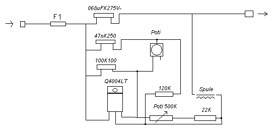

Deine Beschreibung hört sich nach der klassischen
Schaltung an. Die Diode wird wohl eher der Diac sein.
Weitere info findet man im Wiki.
Ich wollte noch posten das Dimmer stehts in Reihenschaltung
zum Verbraucher geschaltet werden. D.h. das man dort keine
Bezugsmasse für eine Messung finden wird. Daher sind alle
Signale Wechselspannungen mit Bezug zur Last.
Daher gibts nur die Lösung mit Relais oder Optokoppler(m.Triac).

Hab mir mal die Arbeit gemacht und die Schaltung zu meinen Dimmer aufzuzeichnen!Ich hoffe die stimmt so!
und dafür haste extra noch deinen Namen erweitert? Die Symbole, die du da teilweise benutzt sind aber alles andere als genormt. Bei den Kenntnissen die du scheinbar hast, würde ich die Finger davon lassen, weil das sonst Brandgefährlich wird, vielleicht sogar tötlich.
Das mit dem Diac war bei einen anderen Dimmer.hab mehrere solche Teile zu hause.ist mir egal ob die genormt sind oder nicht.aber so wie ich sehe könnt ihr ja damit was anfangen.Und meinen Namen habe ich nicht erweitert.bin schon länger hier angemeldet,hatte nur keine Lust gehabt mich immer anzumelden wenn ich hier mal was schreibe.
Naja, die Sache mit der GROSS und klein-Schreibung. Das auszubauende Poti hat doch bestimmt einen Wert?!? Wäre es möglich, eine Art Opto-Koppler so anzusteuern, daß per Eingangsspannung der Widerstandswert des Schaltausgang gesteuert werden kann? Quasi eine Art 1-10V für Selbstbau-Dimmer ;) Bis denn dann
wie auf dem Plan den ich gezeichnet habe kann man ja sehen das das Poti 500KOhm hat.ich möchte aber mit 24V ansteuern und nicht mit 0-10V.

Kauf ein fertiges Halbleiterrelais.
Steuern:
Wenn du einen 0-10V Selbstbaudimmer findest, dann bau den auf. Und vor
den Eingang schaltest du einfach einen Spannungsteiler, der aus den 24V
die gewünschten 10V macht. Fertig.
