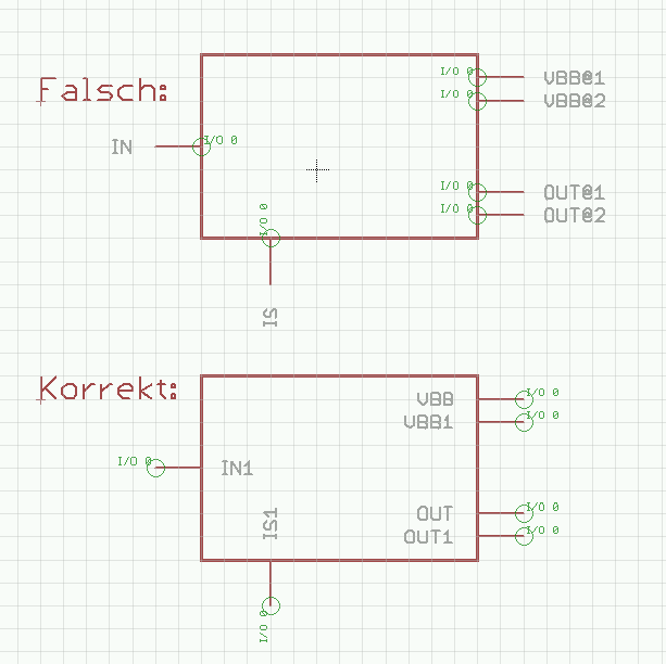

Hi Leuts,
da ich bei Eagle kein Symbol für den BTS555 gefunden habe, habe ich zum
ersten Mal ein eigenes Symbol erstellt.
Ich bin zwar so vorgegangen wie im Eagle Handbuch beschrieben (also
Package und Symbol angelegt, danach das Device zusammengesetzt und die
Pins verbunden).
Im Schaltplan geht auch alles einwandfrei, aber wenn ich zum Board
wechsle, da hat er keinen einzigen Pin vom Package
angeschlossen.........
Hat jemand eine Idee woran das liegen kann ?

Hast du am Raster im Symbol was verändert? Hoffentlich nicht, denn die
Pins müssen im Symbol EXAKT auf 0.1 Inch Raster liegen. Kann man per
Info Befehl ansehen.

von Karlheinz D. (kdruschel)
Nein, das Raster des Symbols liegt auf 0.1 inch
Meine Glaskugel sagt mir, du hast die Pins im Symbol falsch herum
platziert. Also die Seite, wo das NET angeschlossen wird mündet an den
roten Rahmen des Symbols.

von Marco G. (stan)
häng doch mal deine lib als Anhang an
Bitte....

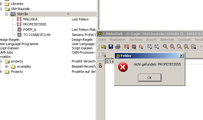

Noch was merkwürdiges: Ich wollte das Device aus der Bibliothek löschen
um es neu anzulegen, das macht er aber nicht.
Nach eingabe des Befehls REMOVE und PROFETBTS555 sagt er das wäre nicht
da, dabei ist deutlich zu sehen dass es in der Bibliothek ist
Hier ist ein Screenshot vom Löschversuch
von Marco G. (stan)
Richtig! :)
@ Karlheinz:
dreh die Pins um 180°. Wenn du das Layer 93 (Pins) einblendest, wird es
klarer.
Schadümmt,
man bin ich blöde :-(
Anyway, danke für die Hilfe
