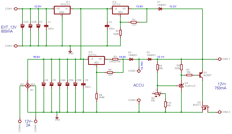

Hallo. Ich hab versucht ein kleines UPS zu machen. Einer die 12V am ausgang hat, und 750mA liefern kan. Das hier ist mein schema. Ich hab das noch nicht getested. Ein beschreibung: IC1 liefert 12 Volt/800mA für externes Elektronik. IC2 liefert 13.2 Volt/750mA für mein bewachte Schaltung. IC3 ist ein Accu Lader. Der Accu muss auch der 750mA liefern können, wenn das Netz ausfallt. Solange IC2 MEHR spannung liefert als der Accu, wird D3 der Accustrom blokkieren, weil dort nur 13.1V auskommt. Zum letzten: die D4/Q2 schaltung ist ein Spannungsüberwachung der mein gerüt ausschalltet wenn der ausgang der UPS unter 11V kommt. Bin ich nicht 100% sicher das ich alles gechecked habe. Vielleicht klappt ierendwo etwas nicht.... können die Kenner hier bitte mein schema übersehen und fehler finden?? ( Verzeihe mein Deutsch :-/ )
Es ist nicht möglich, einem belasteten 12V-Trafo nach der Gleichrichtung eine Mindestspannung von 16,9V zu entlocken. Egal wieviele Elkos du verwendest. Was macht das Gate vom MOSFET, wenn Q1 abgeschaltet ist?
A. K. wrote: > Es ist nicht möglich, einem belasteten 12V-Trafo nach der Gleichrichtung > eine Mindestspannung von 16,9V zu entlocken. Egal wieviele Elkos du > verwendest. > Na, das ist ein bischen weniger.. Maximal DC Spannung ist SQR(2) * ACspannung. Solange die Spannung 16V ist, reicht das für der LM317. > Was macht das Gate vom MOSFET, wenn Q1 abgeschaltet ist? uhm.. gar nichts.. ich mus das auf Masse schalten mit ein Wiederstand! danke
Eddy B. wrote: > Na, das ist ein bischen weniger.. Maximal DC Spannung ist SQR(2) * > ACspannung. Solange die Spannung 16V ist, reicht das für der LM317. 16,9V ist die Spitzenspannung(!) vor dem Gleichrichter. Seit wann arbeitet der gratis? Oder steht das Symbol für eine vereinfachte Darstellung eines noch zu entwerfenden Synchrongleichrichters? Und ein bischen Spannungsabfall sollte man den Elkos schon gönnen. Schon allein der Stromflusskurve des Trafos zuliebe. Den Versuch, innerhalb der Periode von 10ms für nur 1ms die Elko-Batterie auf Trab zu halten, um deine Randbedingung Spitzenspannung=Mindestspannung einhalten zu können, wird der sicherlich nicht mit Nennspannung beim 10fachen Strom quittieren.
Vergesst bitte nicht 2 x 0.7V in der Brücke! Mir ist das spannungsmässig auch alles zu knapp.

Danke Klaus. Natürlich bin ich die Diodespannung vergessen... Deiner berechnung sieht gut aus. Meine schulzeit war vor 20 jahre und nicht alles ist so klar wie es mal war :o Ich hab noch ein 24V/24VA trafo.. oder ist die scpannung zu hoch (zuviel warme in LM317/7812), das es nur mit 15V arbeitet ?

Klaus wrote: >>Hat mein Deutsch sich veraten? > > ja, aber wenn ich so gut Englisch könnte, wie Du Deutsch, > wär ich froh. Gruß Klaus Und wenn ich nicht alles vergessen hatte was ich vor 20 Jahren gelernt hat, wäre mein UPS schon fertig gewesen! Und dan: Deutsch und Holländisch sind ähnlich. ---------- Also; denkst du das mein 'UPS' wird sichselbst ausbrennen mit ein 15V trafo (zB. conrad 514276) ? Ich habe ein 6 K/W kühlkörper reincalculiert für alle 4 TO220 gehäuse http://www.tme.eu/heatsink-series-sk125-6kw-84mm-to220/arts/en/a05/sk125-50sa__2.html

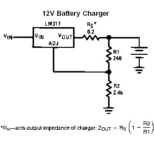

Und was ist mit der ladestrom? Der dateianhang shaut ein bild vom Datenblatt des LM317. Mein wiederstände R1 und R2 sind 237 und 2k49, was ein Spannung von 14.4V macht: R1/(R1+R2) * 1.25V Aber was ist die maximal Strom wenn mein Bleiaccu hat nur 11V? (Ich habe noch 1 diode zwischen der LM317 ausgang hier und der Accu) Spannungsabfal: 14.4 - 0.7 = 13.7V auf Accu. Zout = Rs * [1+ (R2/R1) ] = 0.22 * 11.5 = 2.5 Ohm Ich muß concludieren das der Strom I=U/R = (13.7-11)/2.5 = 1A ?? Bin ich hier correct? Wenn ja: dan muss ich ein größeres impedance haben (Rs großer, vieleicht 1 Ohm - Mein 1.2AH Accu hat ein maximal Ladestrom 0.48A ).
Hi Eddy B. erstmal zum Trafo. Ich würde einen kleineren und preiswerteren verwenden. Conrad 504464-62 15V/16W -> 1,07A. Da Deine Schaltung 0,75A zieht, bleiben Dir 320mA zum Batterie laden übrig. Den LM315 der für die Ladung zuständig ist, würde ich durch einen L200 erstetzen. Der hat den Vorteil das Du zusätzlich der Ladestrom begenzen kannst. In Deinem Fall wären das halt 0,32A. Damit erschlägst Du 2 Fliegen mit einer Klappe. Erstens ist dann die Kennlinie Deiner Ladeschaltung nicht mehr so weich und zweitens hast Du einen definierten Ladestrom, so dass Du den Trafo zu keinem Zeitpunkt überlastest. Das Datenblatt findest Du hier... http://www.datasheetcatalog.org/datasheet/stmicroelectronics/1318.pdf Auf Seite 9/12 ist eine Beispielschaltung abgebildet. Es sollte Dir leichtfallen diese für Deine Zwecke zu dimensionieren. zum Kühlkörper: im ungünstigsten Fall fliesen also 1,07A, wenn die Schaltung volle 0,75A zieht und der Akku mit 0,32A geladen wird. Pv ~ (Uss-Umin)*Imax/2 (gerundet, für alle anderen ich wollte hier nicht mit Integralen anfangen) PV ~ (19,2V-17V)*1,07A/2 ~ 1,2W wenn Du jetzt ein Kühlkörper mit einem Rth von 6K/W nimmst wird sich dieser um ca 7,2K zur Umgebungstemperatur erwärmen. Du siehst dieser Kühlkörper kann wesendlich kleiner werden! (grösserer Rth). Gruß Klaus
Klaus wrote: > erstmal zum Trafo. Ich würde einen kleineren und preiswerteren > verwenden. Conrad 504464-62 15V/16W -> 1,07A. Da Deine Schaltung > 0,75A zieht, bleiben Dir 320mA zum Batterie laden übrig. Wenn ein 15V-Trafo 16W liefern kann, und am Siebelko zwischen 17V und 19V anliegen, dann hat man bei einem Verbrauch von 1,07A entspricht 19W irgendwo zwischendrin ein Perpetuum Mobile eingebaut. M.a.W: Der Nennstrom eines Trafos muss deutlich über dem Nennstrom des Reglers liegen, sonst wird der Trafo überlastet: http://www.dse-faq.elektronik-kompendium.de/dse-faq.htm#F.9

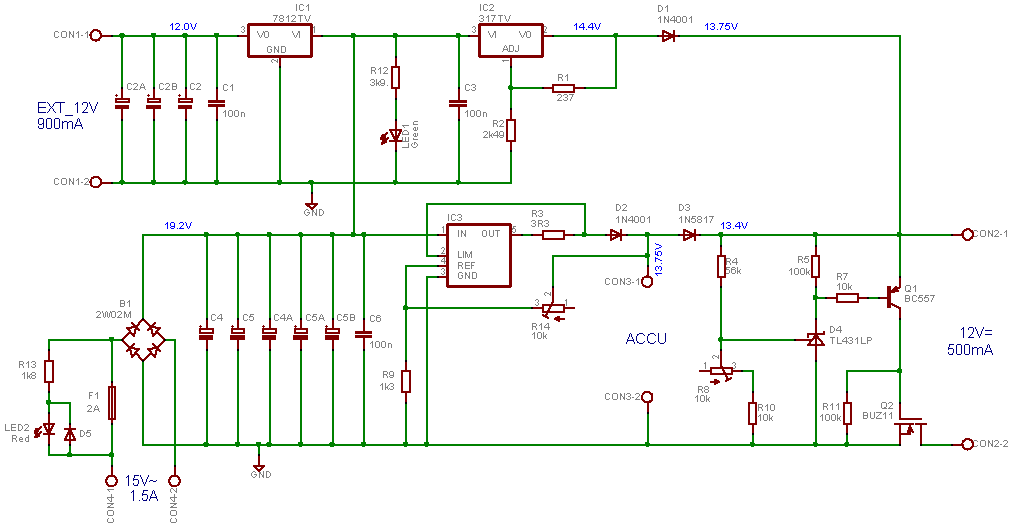

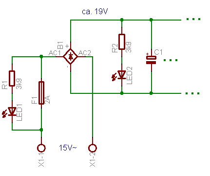

Hey leute .. Was denken sie: wird das ein guten FUSE-signalierung sein? LED2= power led LED1= error (Sicherung kaputt)
Hi Alexander, der Spannungshub am C kann getrost höher gewählt werden! Ich habe schon stabiliesierte "Wandwarzen" gesehen, die einen Trafo von ca. 20V Ua hatten um eine Ausgangespannung von 6V zu erzeugen. Das Lade-C war dann natürlich entsprechen klein im Verhältnis zum Ausgangsstrom. Klaus
> Was denken sie: wird das ein guten FUSE-Signalisierung sein?
Es wird eine die sich selbst zerstört.
Leds halten nur ungefähr 5V Rückwärtsspannung aus.
Bau die Sicherung nach dem Gleichrichter ein, dann gehts.
uiui Eddy, da fehlt eine Diode antiparallel zur LED! Die LEDs haben nur eine max Sperrspannung von 5V! Wenn die negative Halbwelle kommt wird die LED bei 15V zerstört. Klaus

aiai... wir haben Bier in 30 minuten! ich kann nicht mehr conzentrieren :) Also: ein neues schema.
Hi Eddy, lass die Sicherung vor der G-Brücke und schalte eine Diode Antiparallel zur LED. Dann hat die Gleichrichterbrücke, im Kurzschlussfall, eine Überlebenschance. Klaus

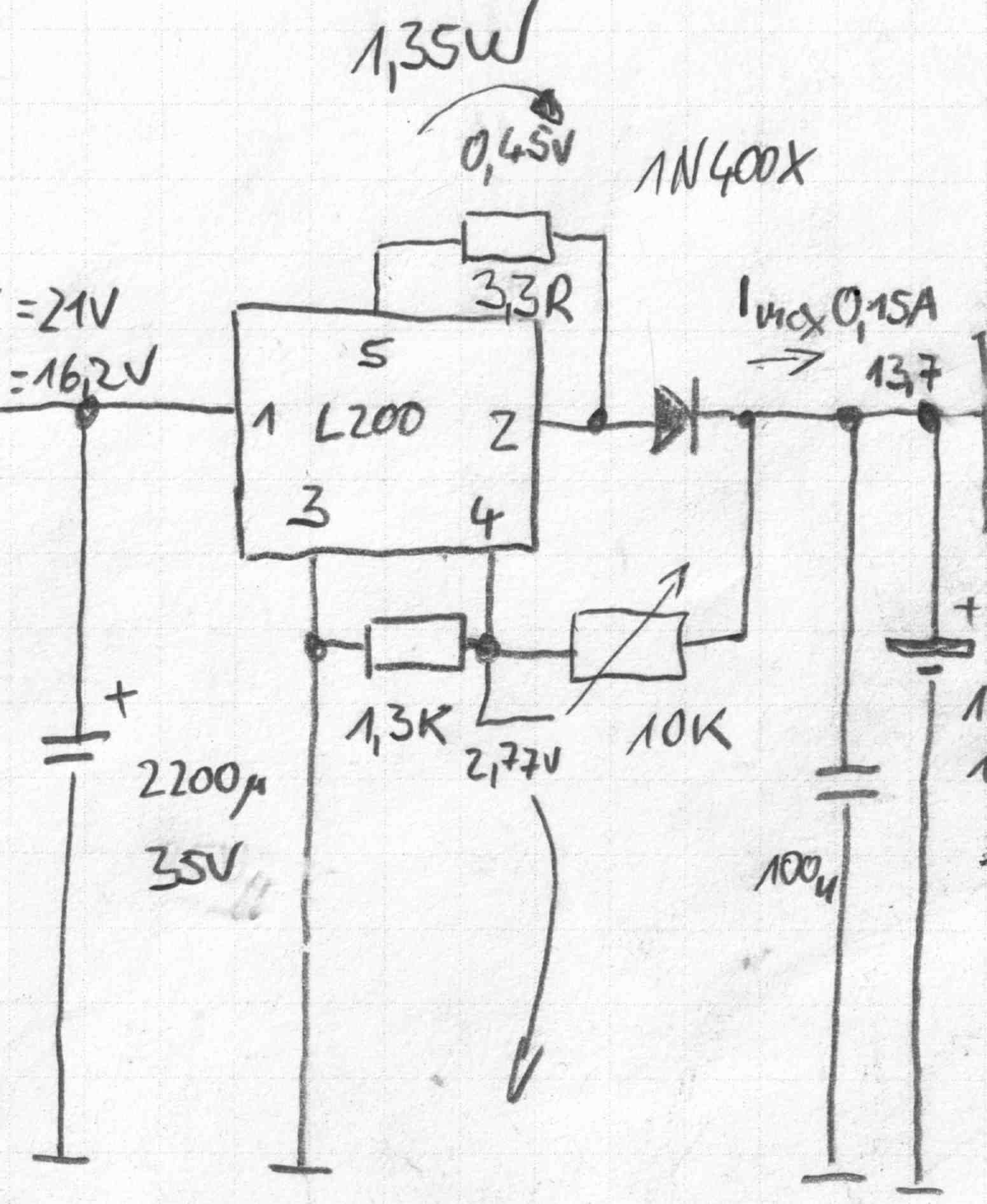

Hi Eddy, anbei mal eine Ladeschaltung mit einem L200. Der 3,3R Widerstand bestimmt den Ladestrom. Der L200 regelt den Ladestrom so, daß zwischen Ausgang Pin 5 und Strommesseingang Pin 2 immer 0,45V abfallen. In diesem Fall I =U/R = 0.45/3,3R = 135mA. Zum Ladestrom von BleiAkkus gilt: Ladestrom max = 1/10 der Akkukapazität zb Du hast einen Akku 12V/1,2Ah dann darfst Du mit max 120mA laden! Als Ladeschlußspannung empfehle ich Dir 13,8V. Gruß Klaus
Ok, sieht einfach aus.. aber ich denke der regelwiderstand muß links von diode: Dieser diode schützt der Regler vom Akku wenn die Eingangspanning fehlt.
Hi Eddy, nein! Da die Spannung nach der Diode gemessen wird, wird die Flussspannung der Diode, die Lastabhäng ist, mit ausgeregelt! Gruß Klaus
Aber wird dieser L200 überleben, wenn auf Pin4 etwa 2,77V steht, und Pin1 (eingang) kein spannung hat?
Das schon. Nur kriegt ohne Netzstrom der Regelpin Spannung, der Rest nicht. Wohl hochohmig genug, so dass nix gravierendes passiert und das bischen Entladung keiner merkt, aber immerhin doch.
Eddy die 1,3W beziehen sich auf die Verlustleistung des L200 in meiner Anwendung und nicht auf den Widerstand! Die Verlustleistung über den Widerstand betragt: P=U*I=0,45V * 0.135A = 60mW !! es reicht also ein R im einem 1/4W! Klaus

Hi Eddy, der Kondensator von 100nF an Bat+ nach Masse ist wichtig! Es könnte sonst Deine Ladeschaltung schwingen. 2/3 der Schaltung sind jetzt ok. Die Unterspannungsabschaltung, wenn man sie wirklich haben will, muß noch überarbeitet werden. Mein Tip, lass sie einfach weg. So ähnlich (ohne Unterspannungsabschaltungen) funktionieren Stromversorgungen in kommerziellen Alarmanlagen. überleg mal: wenn der Strom (230V) solange weg ist, daß Dein Akku in die Tiefentladung kommt und Eingebrochen wird, brauchst Du dich um die paar Euro des Akkupreises nicht mehr kümmern. Klaus
