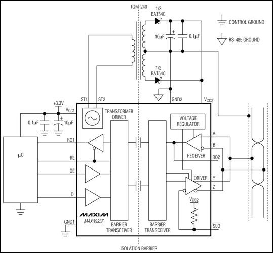

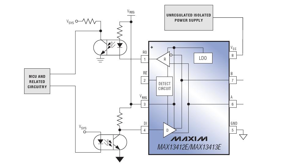

Hallo, Ich lese mich gerade in RS485 ein ich möchte die 4 Draht Methode nutzen also Duplex. Mir stellt sich gerade die Frage der Galvanischen Trennung, einmal hab ich bei MAXIM den MAX3535 gefunden mit galvanischer Trennung im Chip und getrennter Spannungsversorgung, und den MAX456 wo dieses über Optokoppler realisiert ist die frage ist was davon besser bei den Kosten/Nutzen ist. Ich hab etwa 600m strecke und muss mit Stichleitungen arbeiten dazu kommt ein Master und um 200 Slaves. Im Anhand die beiden Schaltungen. mfg tb
IO3086 von TI bis 20mbit, brauchst aber noch nen externen full iso dcdc

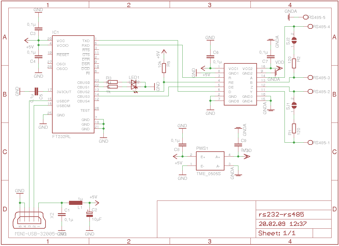

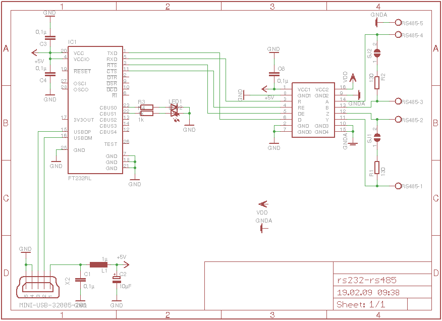

Hi Danke hab mir den mal besorgt. Allerdings hänge ich gerade mit der Spannungsversorgung für die Ausgangsseite haste da nen tip ? vielleicht könntest über die Schaltung mal drüber schauen ist erstmal nur für den PC. Bei RX und TX en bin ich mir nicht sicher ob das so geht. mfg TB
r1,rs bei rs485 120 ohm wen nich mich nicht irre ?^^ ft232rl würde ich ne sicherung direkt an den usb setzen und nach dem app note von ftdi nen p-kanal fet nutzen für die spannungsversorgung. vcc2 ebenfalls nen 100nF kerko als dcdc wandler bietet sich allelei von tracopower an. ein einfacher 5V/5V 1Watt dcdc reicht völlig, musst nur schauen, dass der vollständig trennt.
schau dir mal das Datenblatt von dem ft232 an, dort wird eine rs485 Schaltung beschrieben... (die ohne RTC/CTS auskommt, d.h. weniger Software probs für dich)
So thx für die ganzen tips. Bin soweit mit der Schaltung fertig, bei den Steuerplatinen werde ich dann die Stromversorgung mit dem µC trennen also nen Schaltregler selber bauen, des sollte etwas billiger sein als einen SIL, der kostet mal eben knapp 4EUR.

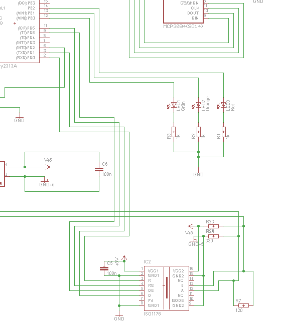

Hallo! Hätte da mal eine Frage bezüglich den ISO 1176. Irgendwie tut der bei mir nix. Mit dem MAX485 hat alles wunderbar funktioniert. Stimmt meine Beschaltung überhaupt? Ist die Ansteuerung von ^RE und DE gleich mit dem MAX485? Für Ratschläge wäre ich sehr dankbar! Grüße Joachim
PV habe ich noch auf +5V gelegt aber er schreibt nur Blödsinn raus!
